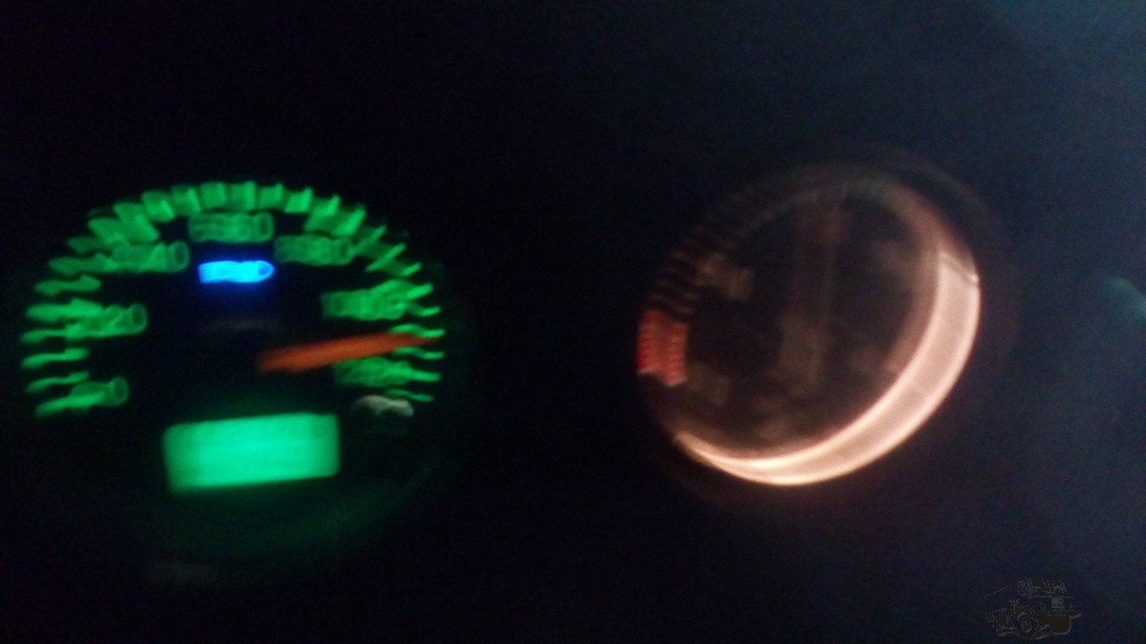

Где собак зарыт?привод спидометра импульсный менял, ничего не изменилось, на тахографе вообще 250км/ч

Даже генератор новый поставил-все однокак оборотов добавить-стелка спидометра сама вверх лезет

массу на электронике проверь .
НА спидометре и на датчике , если она отдельная .
