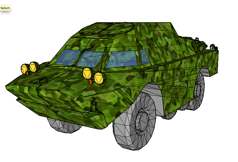

Играю с окошками. На чертеже те, которые уже точно будут. Но смущает, что боковые стенки выходят слишком пустыми. Может наварить на них ченить? Лестницу может быть? Какие идеи?
