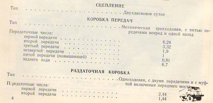

Серега привет ,спасибо за ответ нигде не встречал даже описания кпп 157го с повышающей , наверно это сказка

ПОМПАТЕХ писал(а):[post]399492[/post] нигде не встречал даже описания кпп 157го с повышающей , наверно это сказка
Это КПП 157-1700009 ЗИЛ-157 до модернизации 1961 года. Без синхронизаторов. В интернете есть "Альбом рабочих чертежей основных деталей и узлов шасси автомобиля ЗИЛ-157 - 1962". Там приведены подробные данные по этой коробке.
После модернизации 1961 года на 157К и 157КД устанавливали КПП 157К-1700010 унифицированную с КПП 130.

спасибо ,буду крутить свою кпп ,чем черт не шутит

господа ,все верно ,просмотрел каталог по 157му , 1959г издания , есть такая кпп
