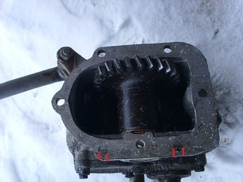

- kostia.an
- Сообщения: 5
- Зарегистрирован: 05 мар 2016, 10:37
- Откуда: Калининград.
КОМ как установить
Есть решение этого вопроса у меня коллега, у него шишига и стоит личная лебедка и ком, когда его начальство ему мамет кунем делает он скидывает ком за пару часов с чаипитеями успевая поспать, я приеду с гсм а ком уже в будке валяется начальство без денег и дров. Он прорезал в раздатке отверстия крайних шпилек и задвигает ее сбоку на шпильки с гайками и зубилом крутит гайки.
