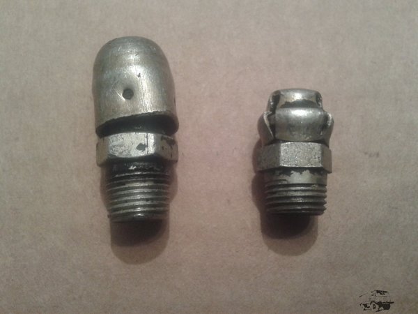

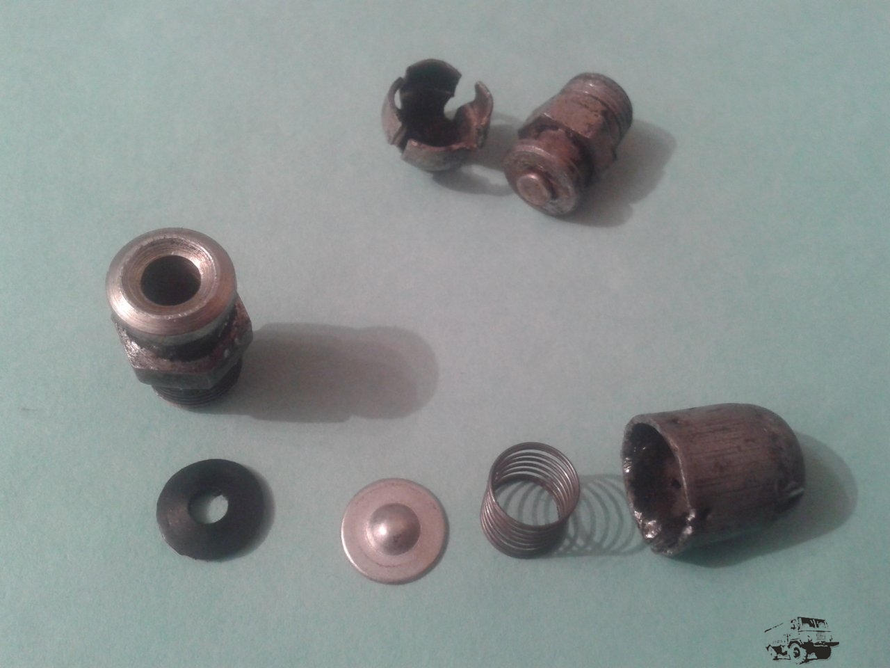

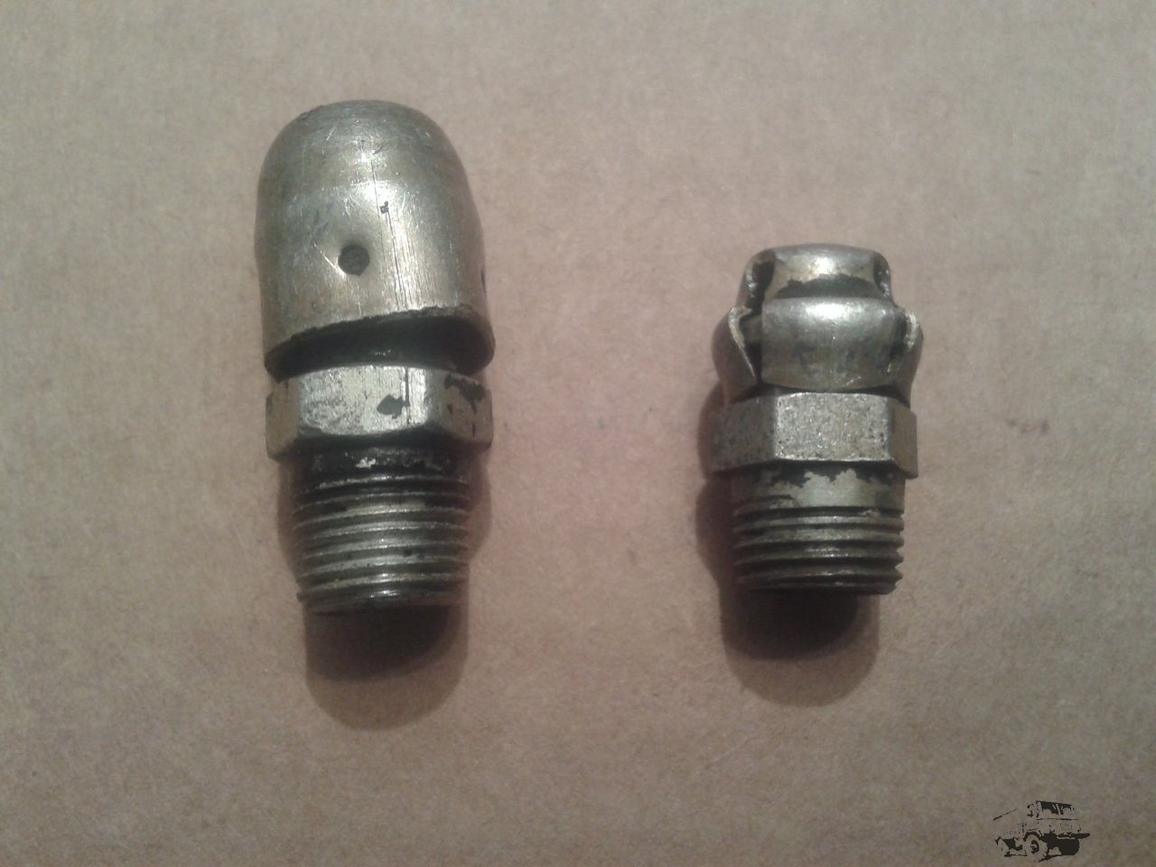

У нашего сапуна вся конструкция (резиновая шайба, железная и пружинка) стоят в "голове" - в железном колпачке и вся эта требуха тресётся на ухабах :D а у камазовского штырёк с пружинкой стоит внутри. Казалось бы резиновая шайба (в нашем сапуне) должна держать лучше, но как показала практика всё на оборот, камазовский довольно лучше я бы даже сказал намного лучше. Конечно и камазовские, бывает попи@де идут, но ходят довольно дольше и лучше. Сидел в броде однажды, больше суток, вся трансмиссия была под водой, когда вытащил машину, ни где не было, ни капли воды, да и вообще всё лето машина скачет по бродам. :D

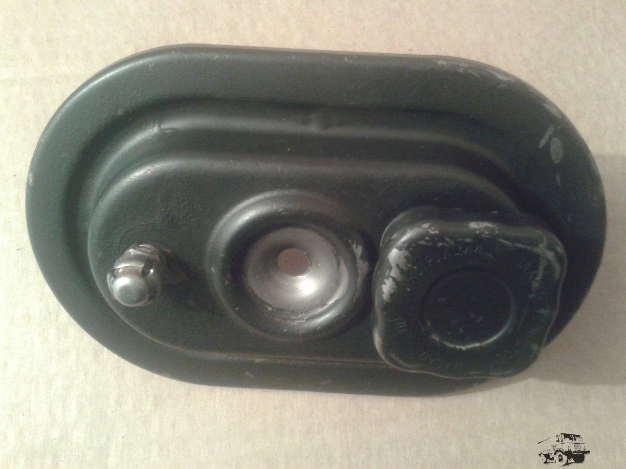

На камазе-43101 они везде стоят, можно сказать кишат :D на мостах только по три идут (два чулка и балка) ну и т.д. У кореша совки камазы, индексы не помню тоже точно такие же стоят. На последних современных моделях так сказать "евро" даже не знаю что там сейчас лепят :D Спроси в магазине насос гура, там на крышке тоже сапун такой стоит.
