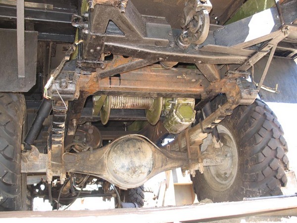

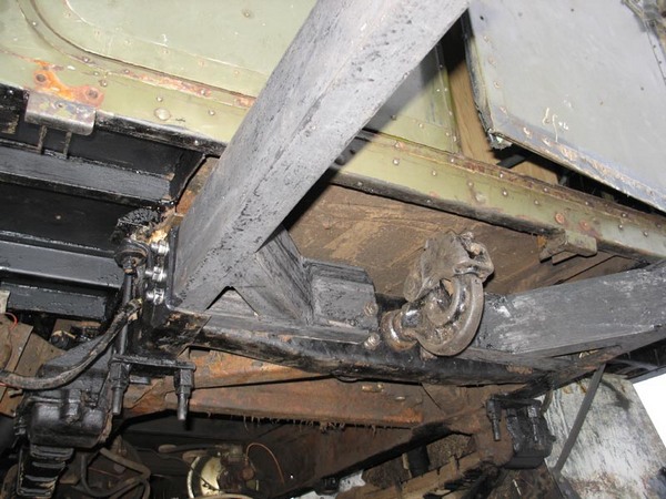

Погоди, не могу в прошлое сообщение фотки вставить. Сейчас ещё попробую сюда.
А бампер - перед севером да и вообще задний фаркоп убирать не хотел, да и не нужен мне там он был.

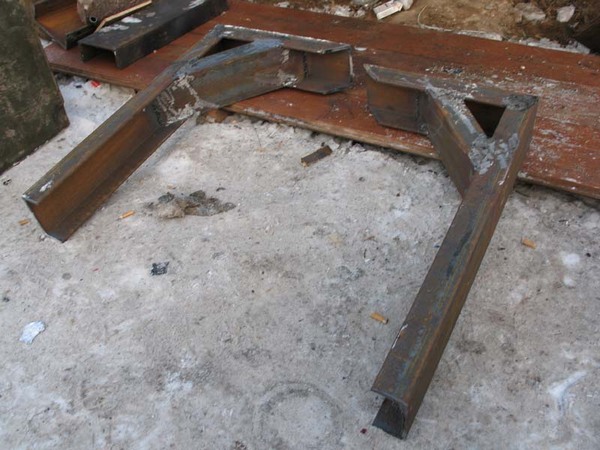

сейчас ходил под машину глядеть с фонариком - есть там место до заднего крепления рессор куда можно просунуть швеллера вдоль рамы.
попробую приладить швеллера так чтобы рама внутри оказалась. и сзади на них бампер из швеллера повесить. а то машину сзади домкратить не за что.
