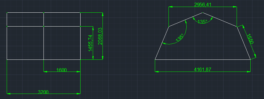

Re: Модульное укрытие для клубных выездов
У кого, что болит...
Вот вариант на "палках 1550мм.
Лучшее — враг хорошего.
Утюг-77 писал(а):У кого, что болит...
не прокатит.. , для модульной конструкции боковые стенки должны быть вертикальные
harli писал(а):Утюг-77 писал(а):не прокатит.. , для модульной конструкции боковые стенки должны быть вертикальные
Должны, значит будут!
При этом изменится (увеличится), незначительно, высота.
Можем немного убрать длину "палок", скажем до 1450мм.
Да лучше вертикальные, а длину палок оставить 1550. В предложенном тобой варианте максимальная высота по центру 2,06 в центре обычно стоит стол это примерно метр, остается 3,161м добавим еще по метру с каждой стороны для сидящих за столом остается 1,16м на проход с каждой стороны, а это 58см, по идее достаточно. но по чертежу в этом месте высота потолка 1,45м. с нашим ростом мы будем кланяться сидящим за столом.
правда если мы делаем стенку вертикальной, то на проход (комфортный проход, что бы просить придвинуться к столу) места не остается. Значит нужно уменьшать угол ската крыши, но это понизит высоту потолка.
Может рассмотреть варианты с палками 1,65 или даже 1,7м? Возрастет нагрузка и увеличится площадь крыши, но и полезная площадь увеличиться.

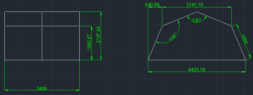

Изменил длину палок до 1650мм.
Пока оставил наклонными боковые стенки. (конструктивно лучше устойчивость и меньше парусность + унификация соединительных элементов + дополнительное место, которого всегда не хватает, для складирования шмурдяка)
Выражайтесь!
