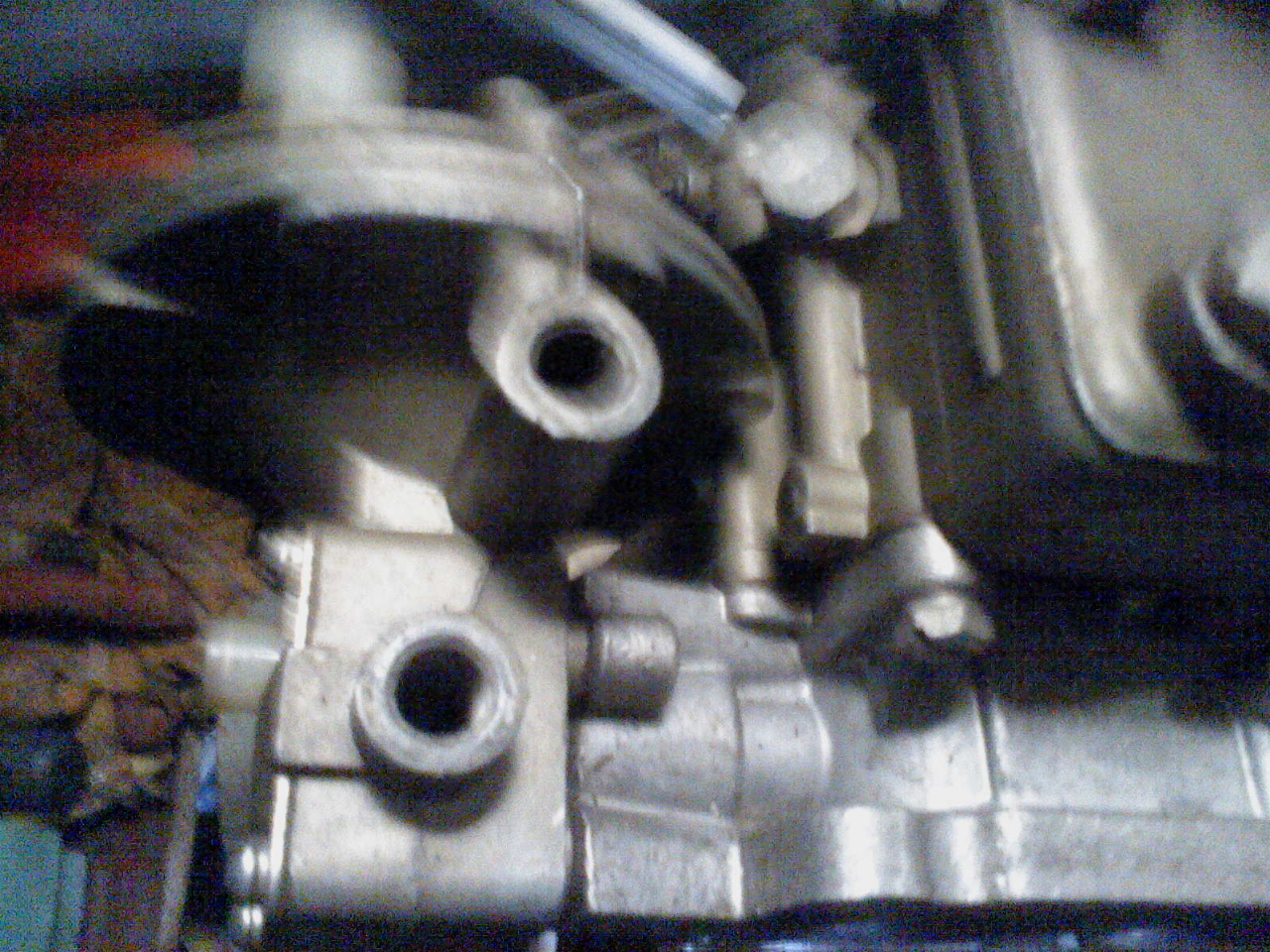

Игла западала, снимал крышку и её не много проверил в гнезде. Бензин то на свечи поступает, они же сырые. А вот про резистор в бегунке, парни сделайте пожалуйста фото, потому как до того момента каквыезжать, я снимал бегунок, посмотреть что да как, и из него что то выпадало, но не твёрдое! Показалось, что паралончик, но найти тогда мне не удалось. Авто конечно же после этого заводилось! На фото карбюратор (второй) у того, который на машине то же эти отверстия ни чем не закрыты. Я так понимаю, что их нужно заглушить винтами???!!! Я их заглушил!

Крышечку боковую снять с ограничители и отсоеденить тягу от мембраны.

Понял, Михаил, спасибо!
