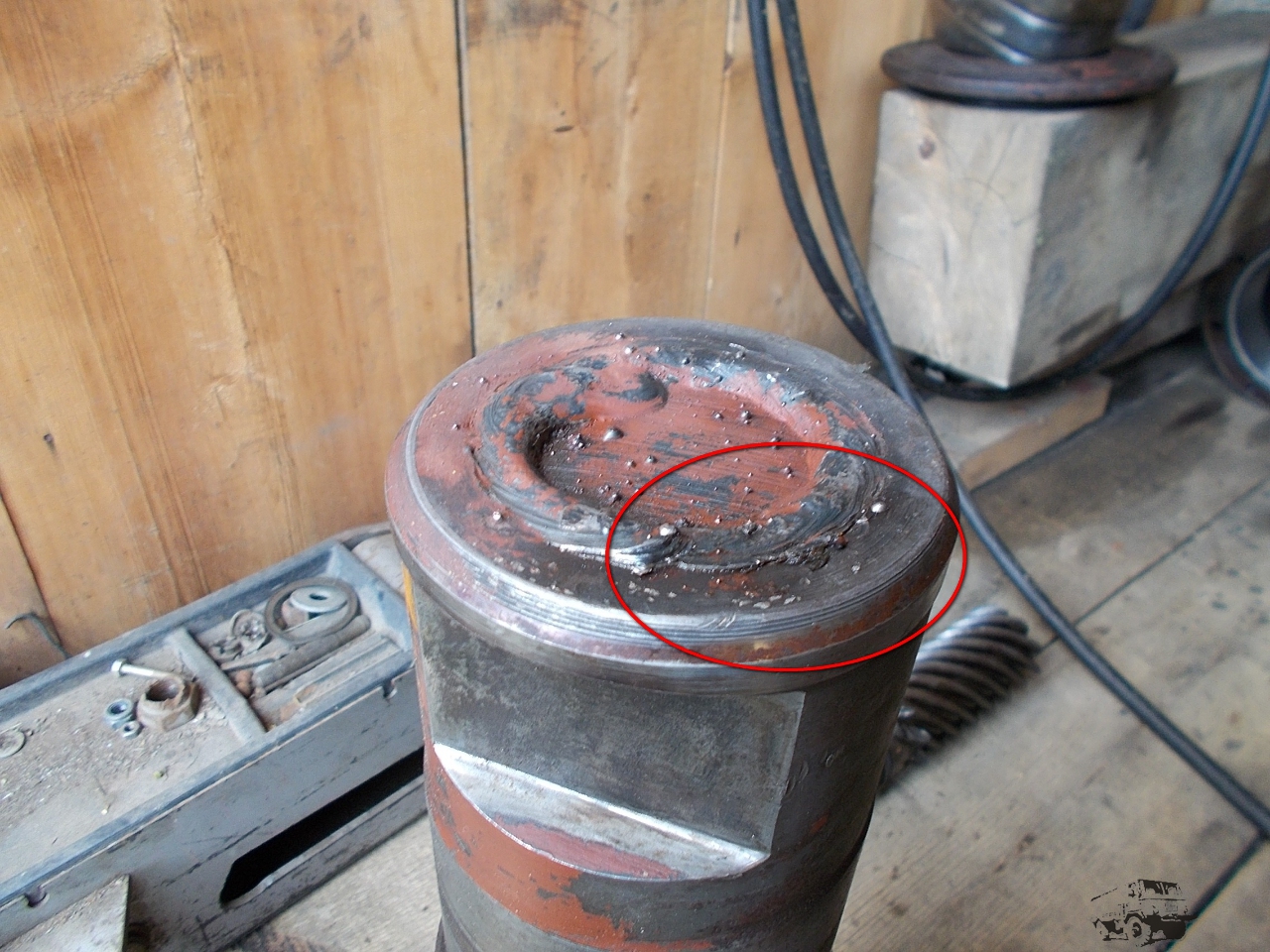

нашёл сразу 2 места утечки масла.
немного фоток:

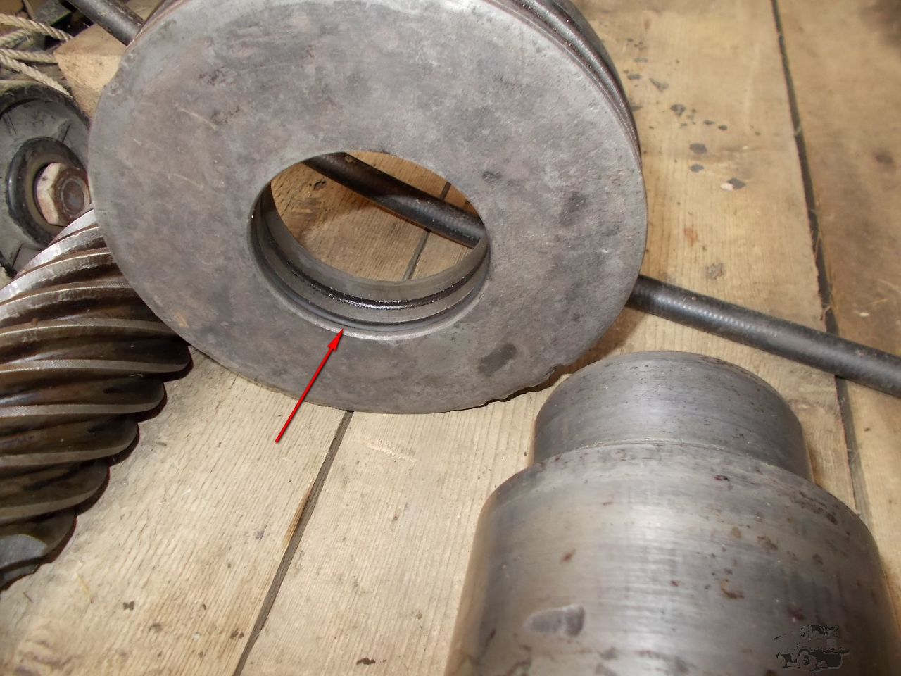

вот через это уплотнительное колечко давило масло в полость подшипников при повороте против часовой стрелки
а вот через этот непровар давило масло наружу при повороте по часовой стрелке (причём скорее всего это не просто непровар, скорее всего это разморожена была колонна поворотная, потому что когда первый раз кран попал мне в руки, он был полон воды вместо масла ...масла было максимум 10 литров и ещё литров 40 воды слилось ...

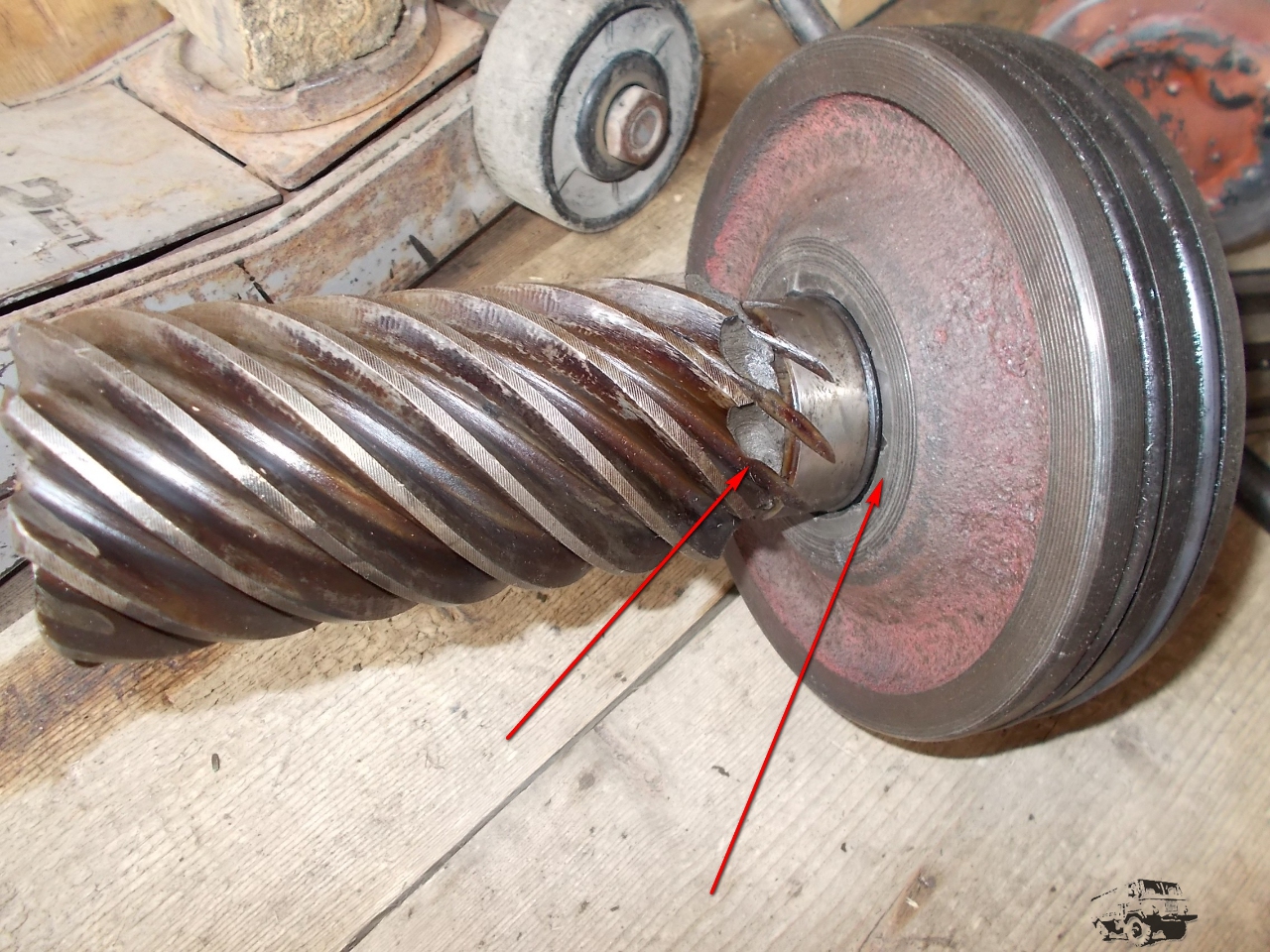

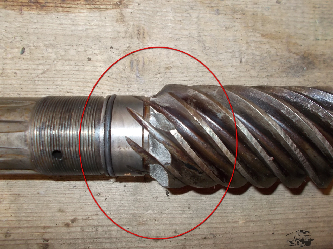

а вот так пообломало зубья на валу
немного фоток:

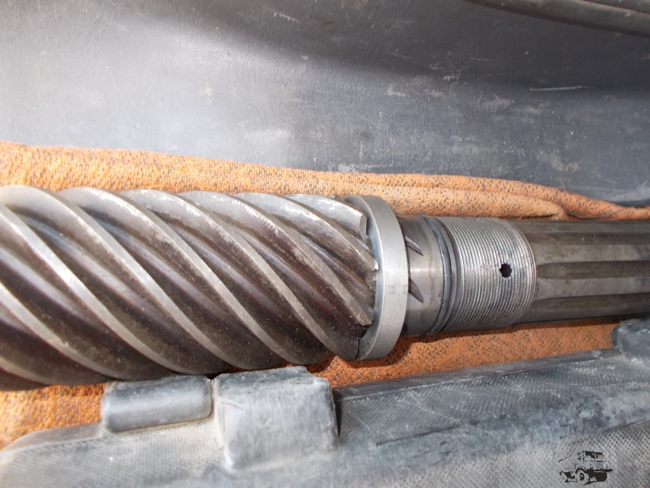

по поводу зубьев на валу. их обломало поршнем, который одевается на вал и прижимается гайкой.
впечатление такое что поршень должен был упираться не в зубья а в шайбу, которой там не было
...сейчас думаю что придётся попробовать проточить обломанные зубья миллиметров на 10 и выточить туда шайбу. пускай угол поворота будет поменьше, но зато дальше поршнем не будет скалывать зубья ...

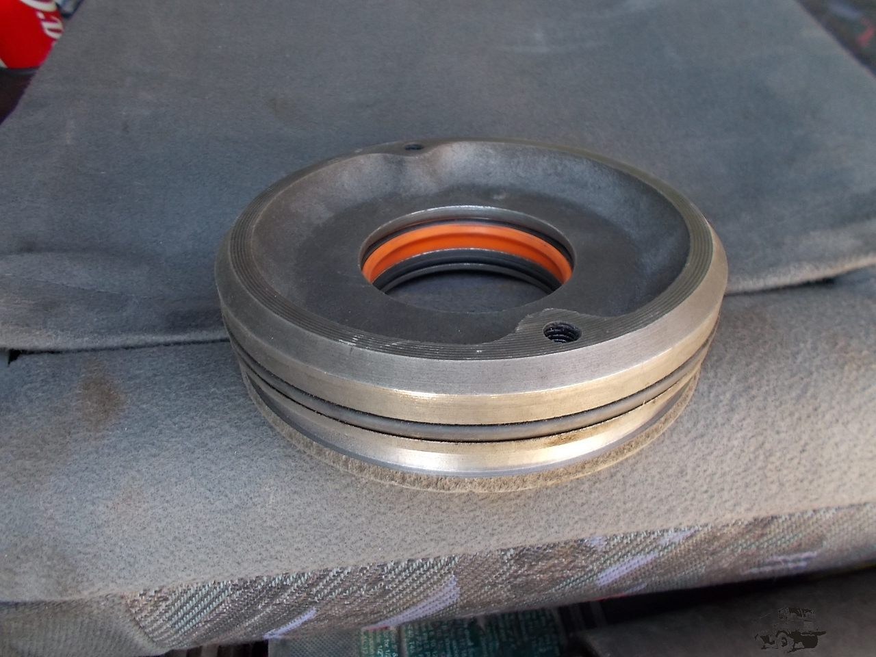

а вот сюда -
мне хочется вместо кольца поставить какую-то манжету посерьёзнее .

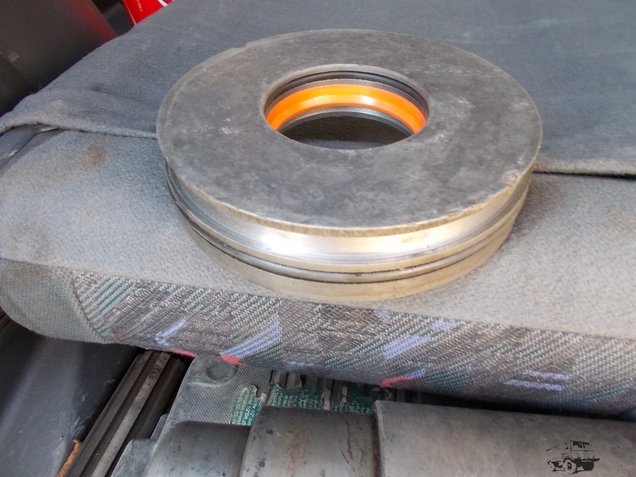

потихоньку двигается ремонт. поставили манжету
осталось место для одного колечка родного .оставили и колечко (думаю что оно будет работать как пыльник со стороны где нет давления)
проточили вал и выточили шайбу

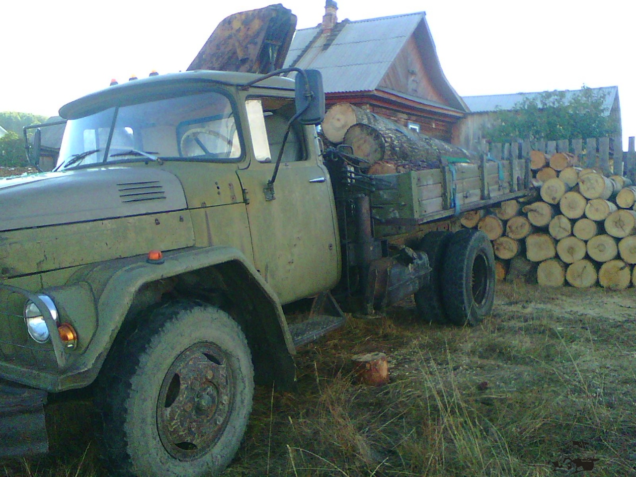

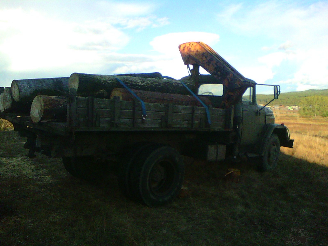

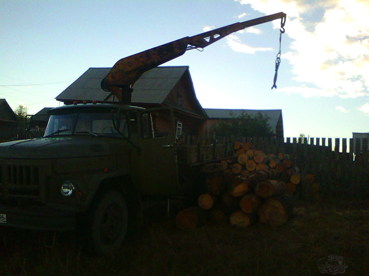

сегодня пришёл товарищ и попросил "сделать доброе дело"
... в общем быстренько поставил старый кузов на место ( и чего я его на свалку не увёз чтоб не было такого соблазна) и сгоняли с ним в лес - ему надо было забрать 3-х метровые бревёшки из леса .... скатались. вроде получилось
вроде всё работает ... почти штатно ... установка сухая ...
...теперь мечтаю найти кузов самосвальный от ГАЗона ... оказывается всё сдали в металлолом
