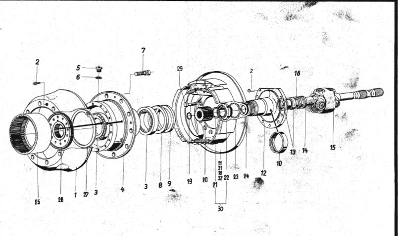

Сообщения: 2069
Модель: IFA
Откуда: Каменск-Уральский
Re: Теория использования блокировок ?
Сообщение Petrov_kamensk »
У меня вот так.
разрез тоже есть, но сканировать надо
