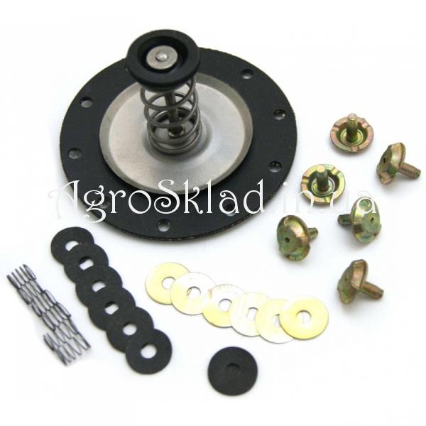

Штурман писал(а):[post]311827[/post] выкинь его на хрен и купи новый.... они НЕ РЕМОНТИРУЮТСЯ... кстати, могу подарить... новый...
Спасибо, но далековато я живу. Должны же как-то ремонтироваться, если продаются ремкомплекты типа таких:

Качество ремкомплектов никакое... Поставь новый и забудешь о нем, естественно фильтр лучше прозрачный перед ним, без фильтра умрет скоро...

Dmitry.BY писал(а):[post]311877[/post] продаются ремкомплекты типа таких
этих "ремов" хватает не надолго. Говорит же Штурман, ставь новый. Ну а этот (если переберёшь) брось в резерв

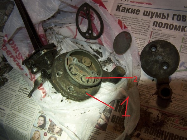

Dmitry.BY писал(а):[post]311923[/post] как разобрать старый насос: отсоединить верхнюю часть от нижней и достать клапана?
Выкручиваешь болты из отверстий - 1 Если половинки не разделяются, ковырни отверткой.
Потом чем нибудь подходящим аккуратно выбивай "грибки" - 2 (3шт).
Меняй резинки из р.комплекта. Если родные пружинки сильнее чем из комплекта, оставляй их.
запрессовывай грибки обратно как стояли, на туже глубину.
Собирай и проверяй работоспособность.
Всё :D
