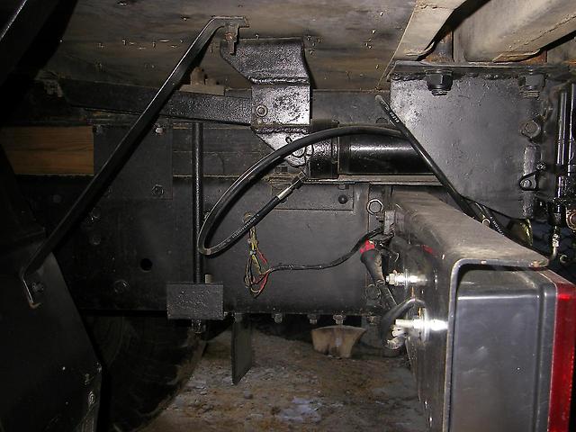

В объявлениях (не помню уже где, но вроде на дроме) видел заднее крепление на гидроцилиндре, даже фотки оставил себе на память, но там не видно как сделано, видно только крепление гидроцилиндра.

Да, у меня ДЗК за кабиной,но у меня бортовой и там место есть. А на фото я так понял цилиндр сзади стоит.

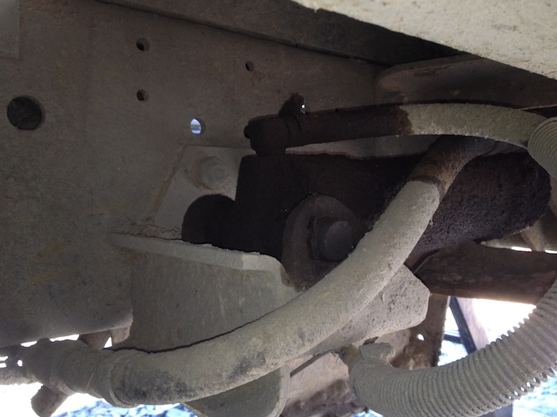

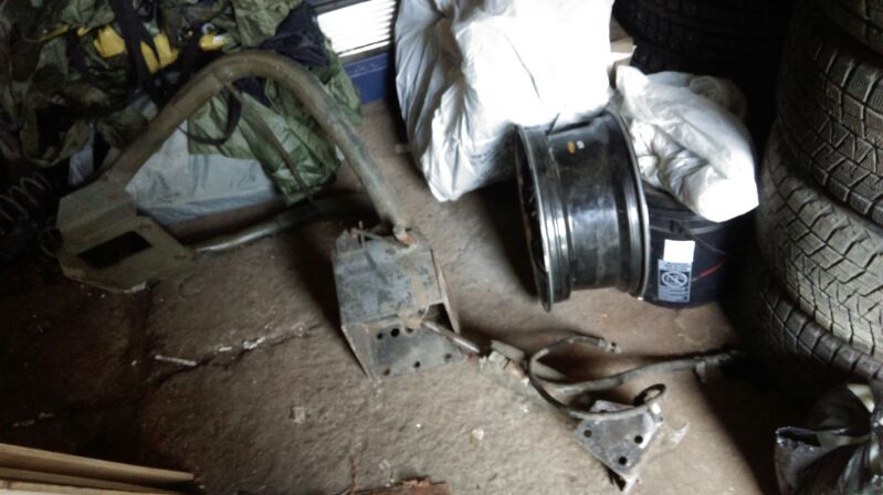

как мне кажется крепление которое на фото немного переделанное. видно что и крепление самого ДЗК и крепление цилиндра прикручены к полу кунга, а в стандарте ДЗК крепится к раме, куда крепится цилиндр, точно не знаю. вот как выглядит кронштейн в снятом виде, фото не очень, навалено все в кучу :-o .

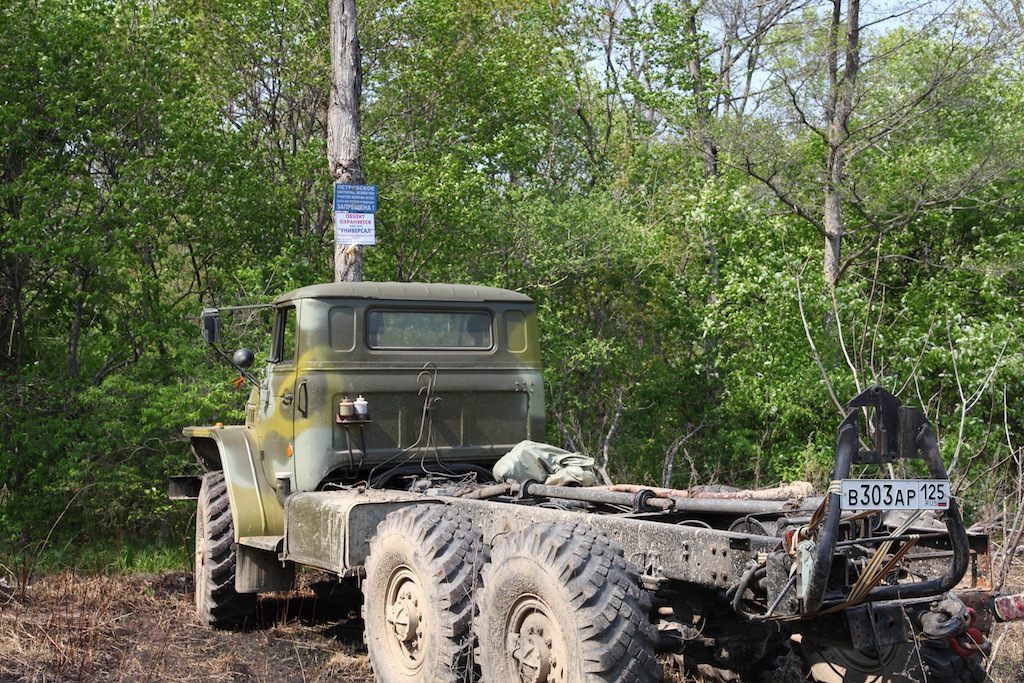

Похоже по этим фото, что это сами устанавливали гидроцилиндр. У меня на УРАЛе такая же система стоит штатно, но конструкция гораздо серьёзнее сделана и гидроцилиндер упирается в раму а не в днище кунга, как видно на фото.

lr303 писал(а): Похоже по этим фото, что это сами устанавливали гидроцилиндр. У меня на УРАЛе такая же система стоит штатно, но конструкция гораздо серьёзнее сделана и гидроцилиндер упирается в раму а не в днище кунга, как видно на фото.

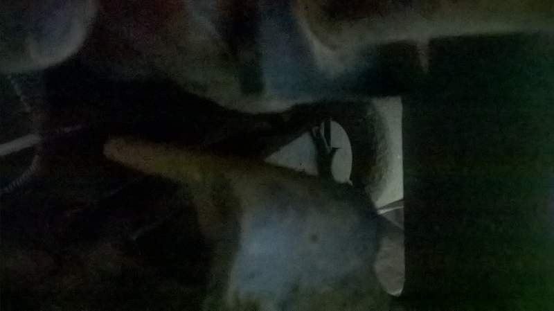

Добрый вечер! сделай пожалуйста пару фото крепления ДЗК, чтоб не ошибиться при креплении своего крепежа.
Привет, я сейчас пока далеко от машины как приеду сфотографирую, вот в компе нашёл фото когда ещё без кунга ездил на охоту, на фото хоть и плохо но видно, что это цельный механизм прикреплённый к раме.

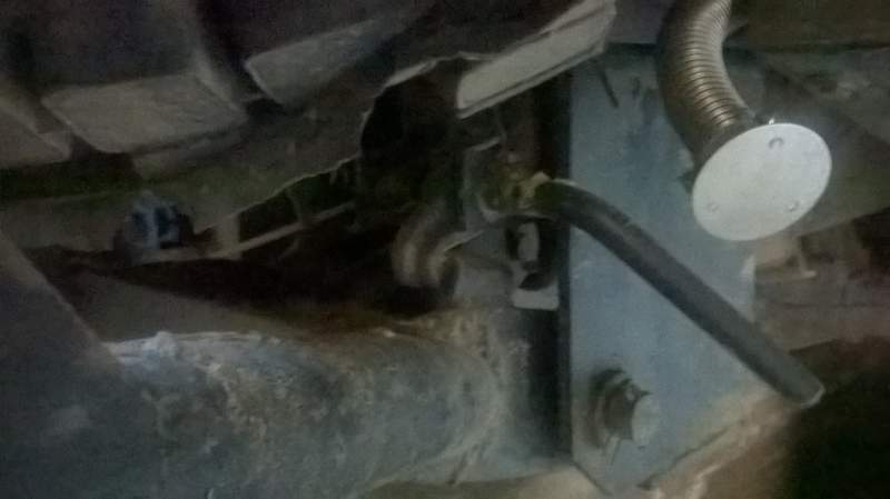

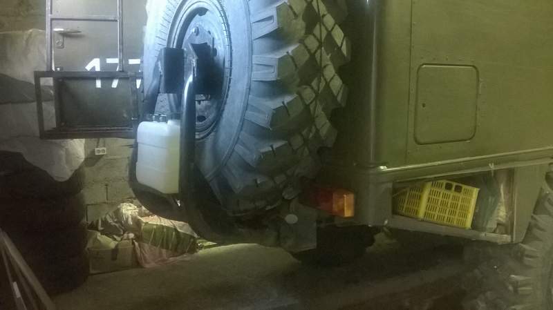

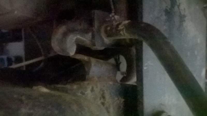

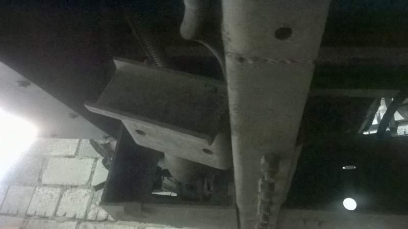

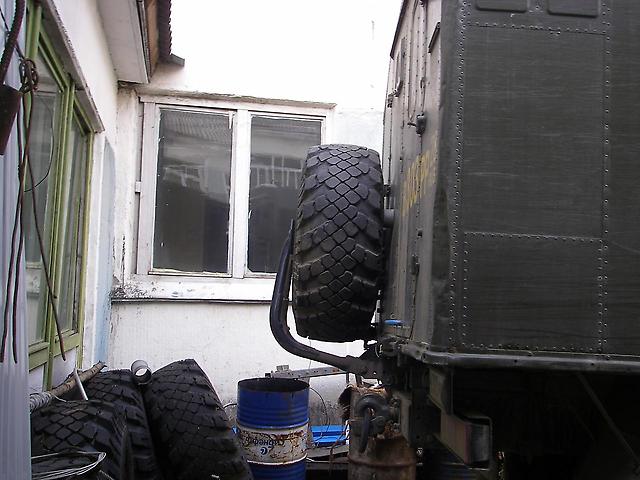

Запаска поднимается гидравликой и защелкивается защелкой с рукояткой (третья фото), которая снимается вручную. Вся конструкция в походном положении притягивается к кунгу гайкой (вторая фото)

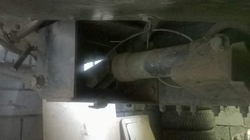

Если не ошибаюсь, то запаска, прикрученная к этому креплению может подниматься руками до защелки и притягиваться гайкой к кунгу. У меня, когда не работала защелка не хватало времени добежать от рычага гидравлики под кабиной до запаски, чтобы ее зафиксировать. Пока бежал, запаска успевала частично опуститься. В итоге поднял запаску с креплением руками и зафиксировал ее.

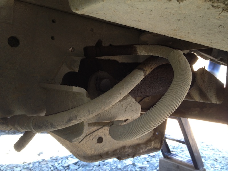

Сначала подумал показалось, что увидел Бачек автономки на кронштейне, но увидев отражатель на выхлопной трубе понял, что был прав.
трубка топливопровода на морозе дубеет и даже имея большой радиус изгиба может ломаться, не происходило еще ?
quq
Сообщения: 268
Зарегистрирован: 15 фев 2012, 15:17
Откуда: Магнитогорск
Re: Гидроподъемник запасного колеса
Сообщение quq »
Petrov_kamensk писал(а):Сначала подумал показалось, что увидел Бачек автономки на кронштейне, но увидев отражатель на выхлопной трубе понял, что был прав.
На морозе колеса еще не менял ))
Спасибо, буду иметь ввиду, может резиновый переход сделаю....
Разместил бачок на запаске, т.к. ставил отопитель в штатный отсек, размещать бак нужно было на задней стенке. Слева дверь с ящиком и лестницей, справа запаска. Ставить бачок выше запаски не захотел, чтобы заправлять было удобней. Также читал про громкий стук насоса при креплении его к кунгу, убрал его чуть дальше от кунга.

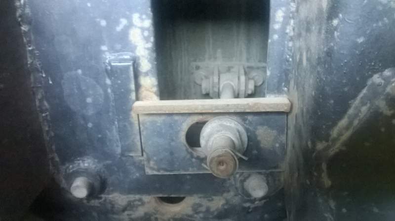

У меня вот так крепится к раме.

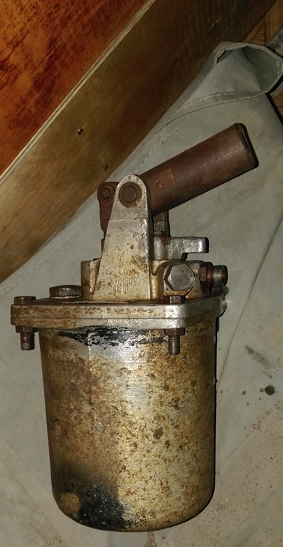

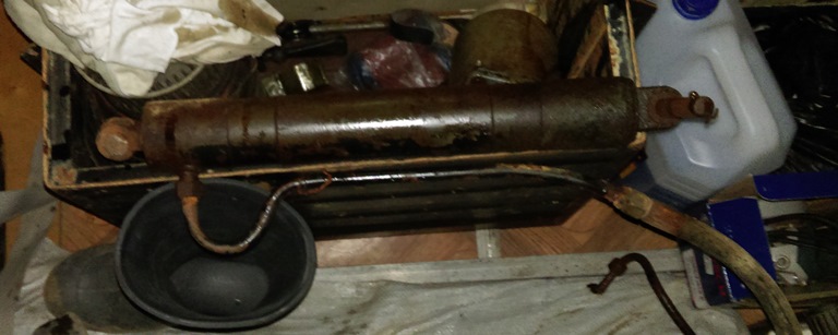

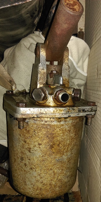

Для гидроподъемника приобрел ручной насос от Татры (как сказали на подъем запаски и кабины) и гидроцилиндр тоже от Татры (от запаски или кабины не знаю). Хочу установить этот насос и родной ураловский гидроцилинд, но у него два штуцера (как я понимаю вход и выход), а у Татровского один. На насосе есть три выхода (на фото два заглушены и один нет), а также один переключатель. каким образом можно соединить этот насос и родной цилиндр (татровский цилиндр не ставлю, так как для родного есть и крепление и необходимые отверстия)? Как устроено что он и поднимает и опускает? На фото Татровский цилиндр.

Лёша тебе нужна подача и обратка.Надо проверить качалку имеет ли свободный проход правый канал если рычаг перевести в лево и наоборот.Возможно средний можно будет использовать как обратку.

Как мне объяснили на насосе три выхода и переключатель под три положения, при этом поставили образно в среднее, это для кабины, насосом подняли ее, а опускается она под своим весом и жидкость сама перекачивается по гидро цилиндру в насос, запаске тоже, перевели переключатель в другое положение, он поднимает запаску, а опускается она сама! Но точнее скажут наверно только владельцы Татр .

Принципиально в нём должен быть принцип домкрата.Насос без доп манипуляций сам опускать не может иначе тебя придавит нахрен невзначай.Я пошёл в гараж приезжай проверим.

Наконец то у меня автомобиль обзавелся не только запасным колесом, но и его кронштейном и механизмом его подъема. Больше года собирался, готовился, ставил по чуть чуть, частями, приобретал новые комплектующие из числа новых и б\у и наконец все заработало. Правда есть к чему стремиться, не все до конца удовлетворяет. Собрал все до конца сегодня, огромную помощь оказал Sakhalinec, (Дима еще раз спасибо!) В общем приобретено для подъемника был родной механизм (механическая часть) и гидроцилиндр, а также механический насос подъема запасного колеса и кабины от Татры. У меня сзади рама нарощенная в длину (так и было до меня) скорее всего с завода потому что та часть которая добавлена приклепана на заклепках . Поставил механизм крепления колеса, подогнал гидроцилиндр и понял что он у меня встает на соединительную пластину и не ровно стоит за счет шляпок заклепок. Срезал две шляпки, установил гидроцилиндр на 4 родных болта. так что жесткости и прочности добавленная часть не потеряла. Когда поднял рамку с колесом (тельфером в боксе), понял что немного просчитался, ранее на машине стоял автобусный кунг, он длиньше на 15 см, а нынешний кунг соответственно короче на эти же 15 см. и теперь колесо не дожимает к задней стенке. Решил добавить еще резинок к тем что уже стоят. В результате колесо стоит под углом к кунгу в настоящее время, то есть сверху его прижимает ближе к кунгу, внизу дальше.

Насос двухсторонний, то есть рычаг качает в обе стороны. колесо поднимает за 30 качков, усилия большого не чувствуется.
