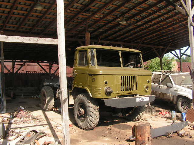

Сегодня совершил первый выезд. Без тормозов пока.
Мощность адская. Колеса на грунте проворачивает от легкого касания педели газа.
При повороте руля мгновенно разворачивается на месте))))

А чем бампер родной не угодил? Там и металл правильный и форма.
Re: Газ 66 с АКПП и двигателем 5,2 л
Родной был немного помят. Но это не главное.
Бампер был тонкостенный.
Лебедка будет электрической, она будет установлена основанием вперед.
Так меньше нагрузка на ноги лебедки. И не потребуется специальная площадка. Сам бампер будет площадкой.
Это не законченный бампер. На нем еще будут буксировочные уши, бока бампера еще не сделаны.
Может быть еще оптика будет дополнительная, пока не определился.
Сегодня начал делать тормоза. Пока не буду рассказывать. Сначала доделаю) Если все удачно получится расскажу.
