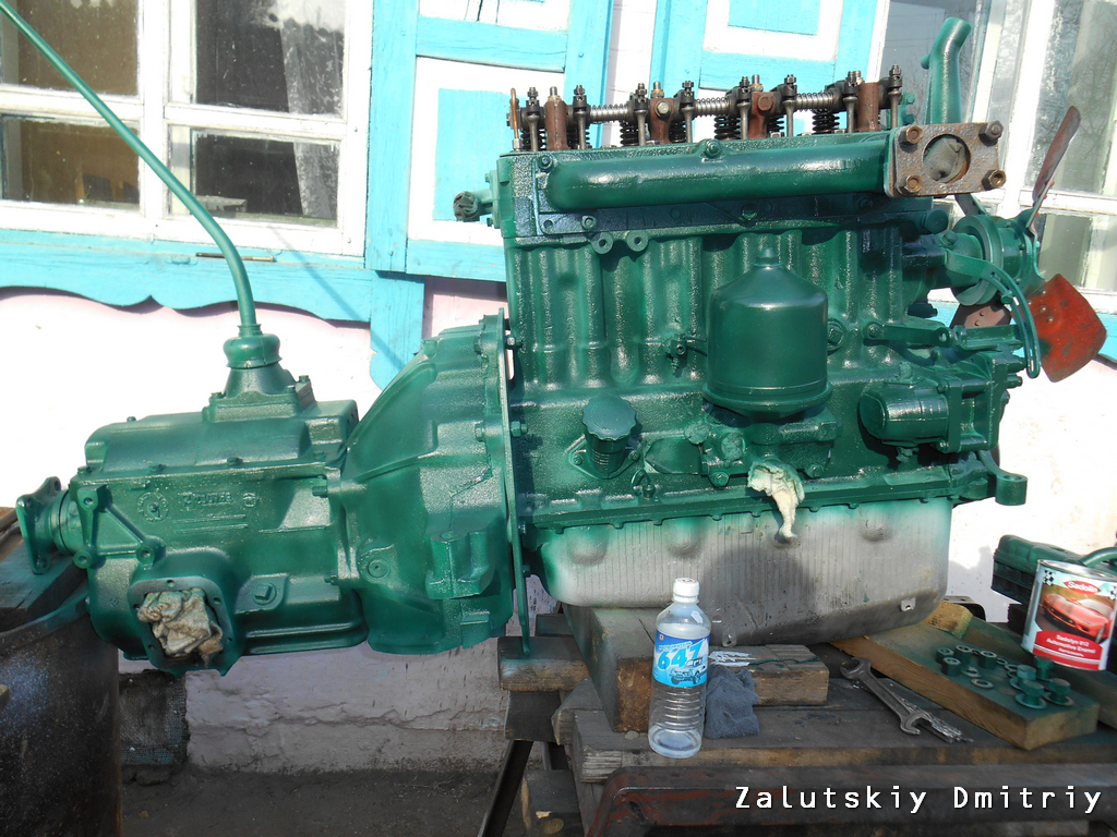

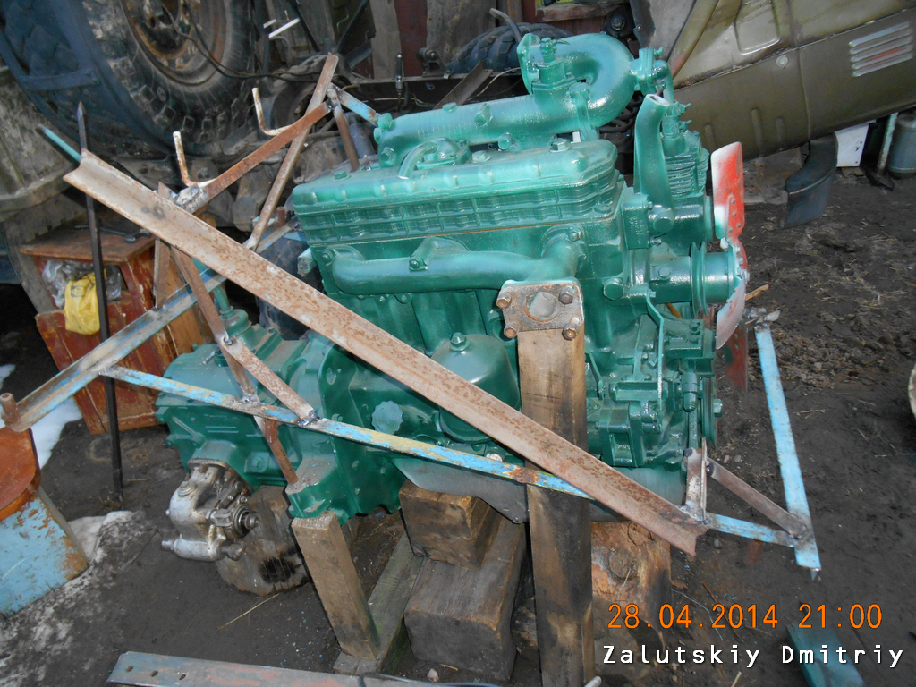

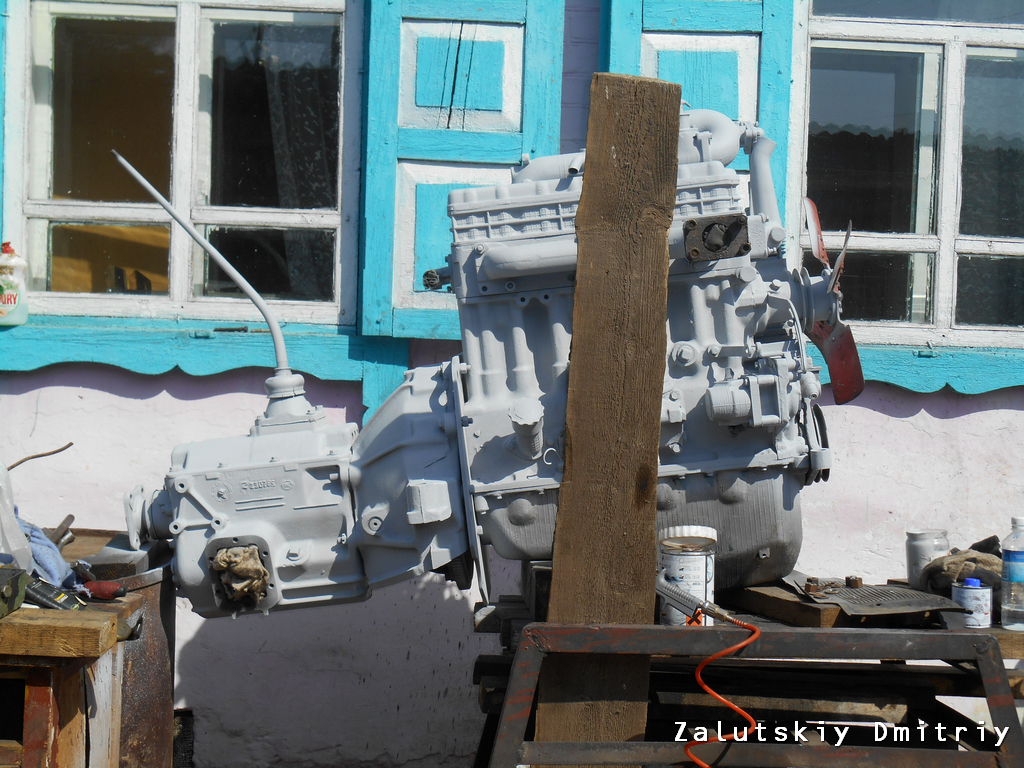

По быстрому прогрунтовал и облил краской. Поторопился, с пылу покрасил коллектор, наверное придется шлифовать наждачкой

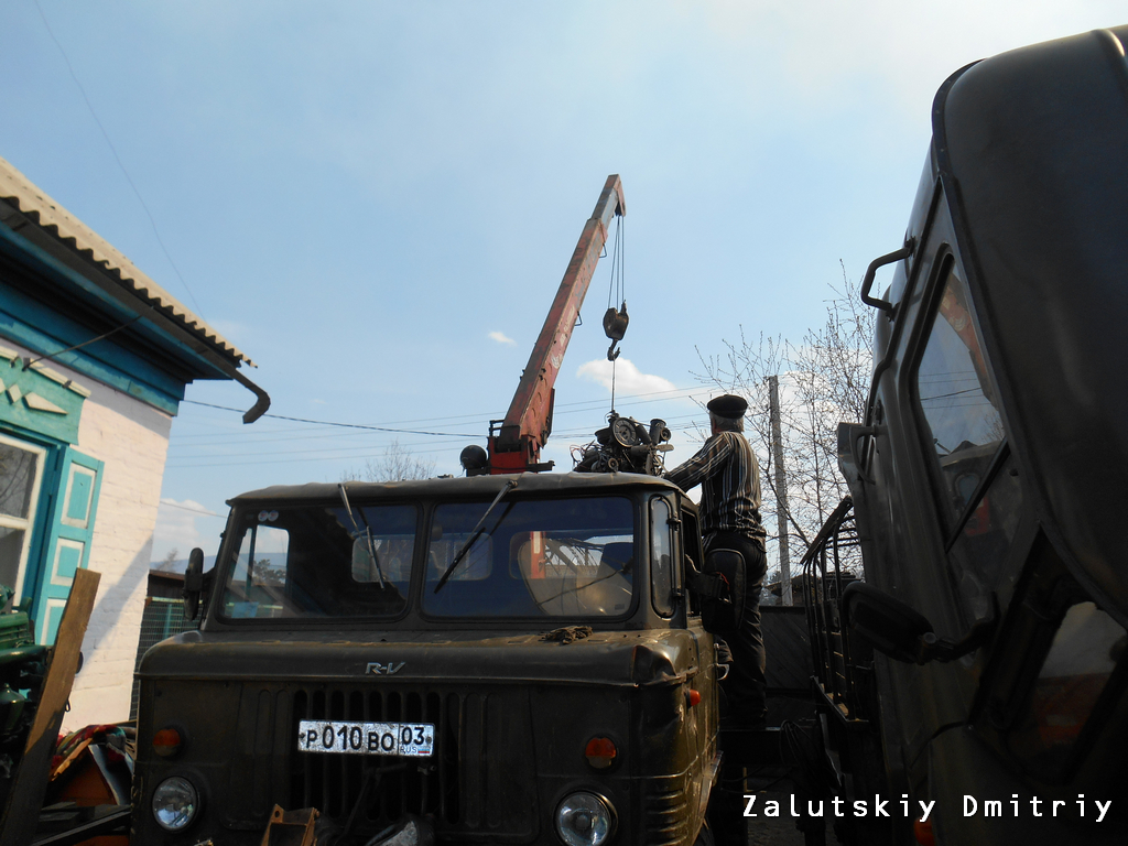

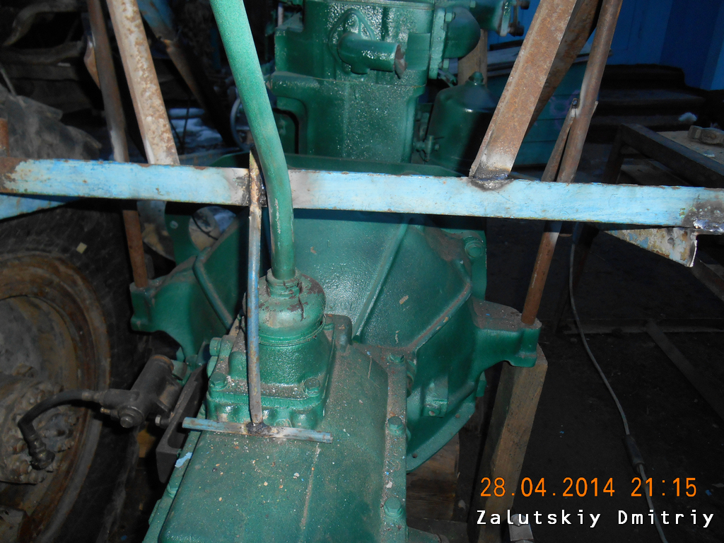

Открутили бензиновый двигатель, все трубки, шланги и т.д, замок кабины, кабину и радиатор наклонили вперед. И наконец вытащили эту кровопийцу.

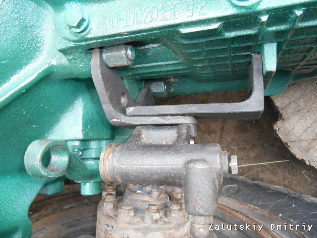

На скорую руку выпилили такой кронштейн рабочего цилиндрика.
Зафиксировали верх рамы уголком, что бы после удаления траверсы ее не скрутило...
Ну и принялись пилить траверсу балгаркой, пришлось попотеть. Заднюю траверсу, как появился кислород, срезали им за 10 секунд
Заклепки выбивать оказалось не так просто, особенно нижние. На передней траверсе мы их срезали, а на задней срубали зубилом. Срубать оказалось намного быстрее и легче

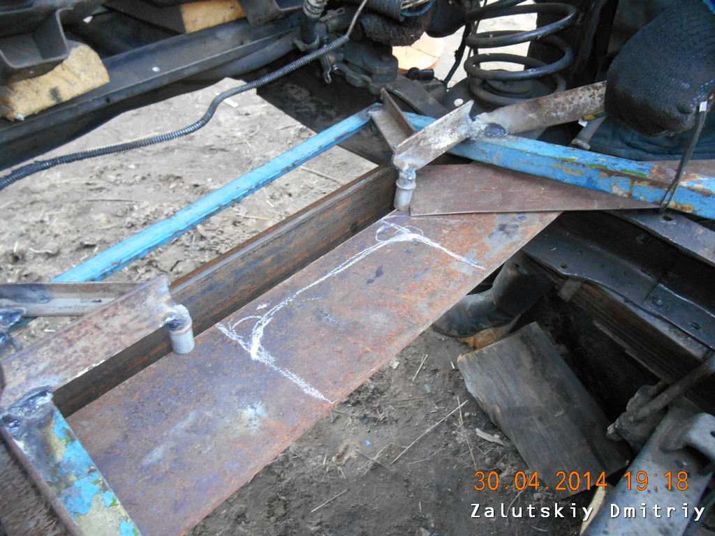

По опыту форумчан сделали такую приблуду. Отец так организовал мне курс юного сварщика
Получилась очень жесткая конструкция!

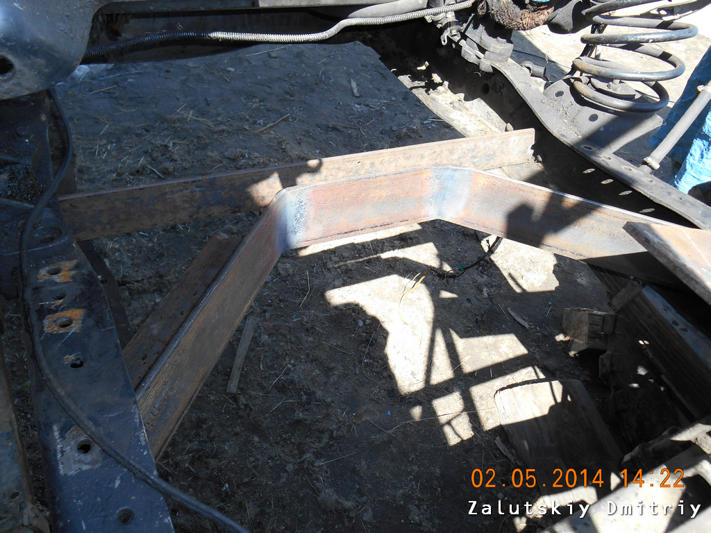

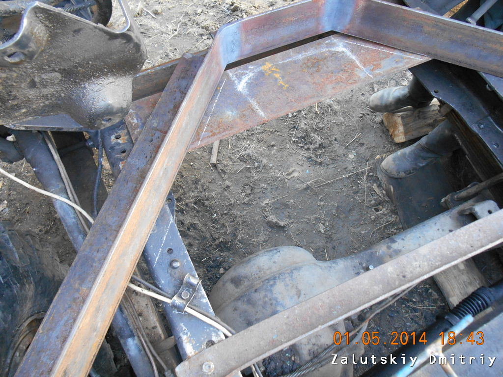

Думали мы, думали, советовались с форумчанами, и наконец придумали. Решили делать переднюю траверсу из двух уголков 100х100.
На "черточки размышлений" не обращайте внимания, они схематичные.
Получилась очень жесткая конструкция!Думали мы, думали, советовались с форумчанами, и наконец придумали. Решили делать переднюю траверсу из двух уголков 100х100.

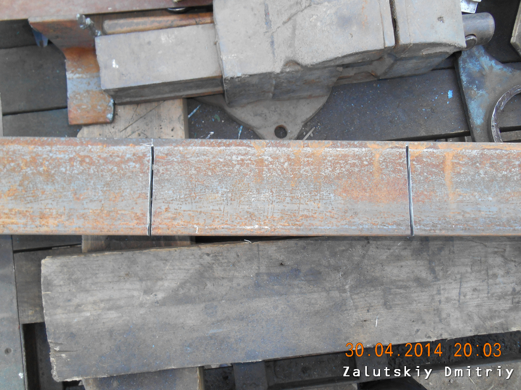

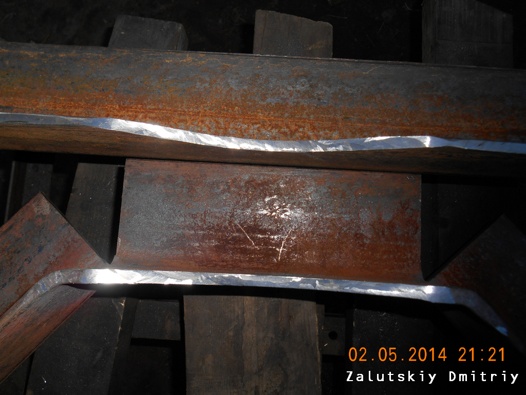

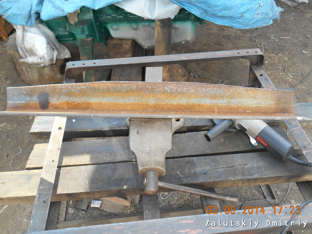

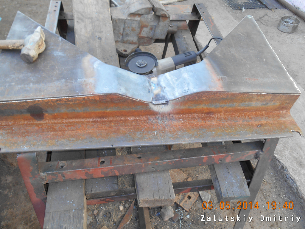

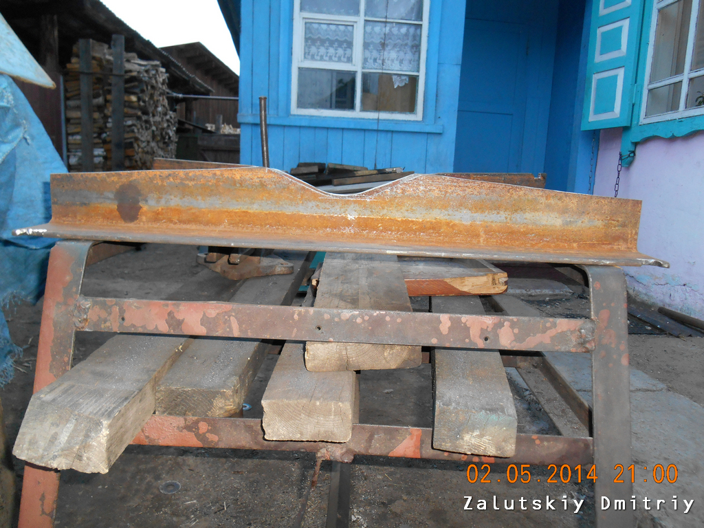

Такой получился первый уголок, его мы повернули полкой во внутрь. Его ширины прекрасно хватает для крепления в стандартные отверстия на раме. По этому загнули всего в двух местах, дополнительно гнуть еще в двух местах как у Командора не видели смысла.
Сделали скосы на втором уголке. Так же отошли от технологии, линия изгиба верхней плиты будет в другом месте.
Выпилили нишу под шкив

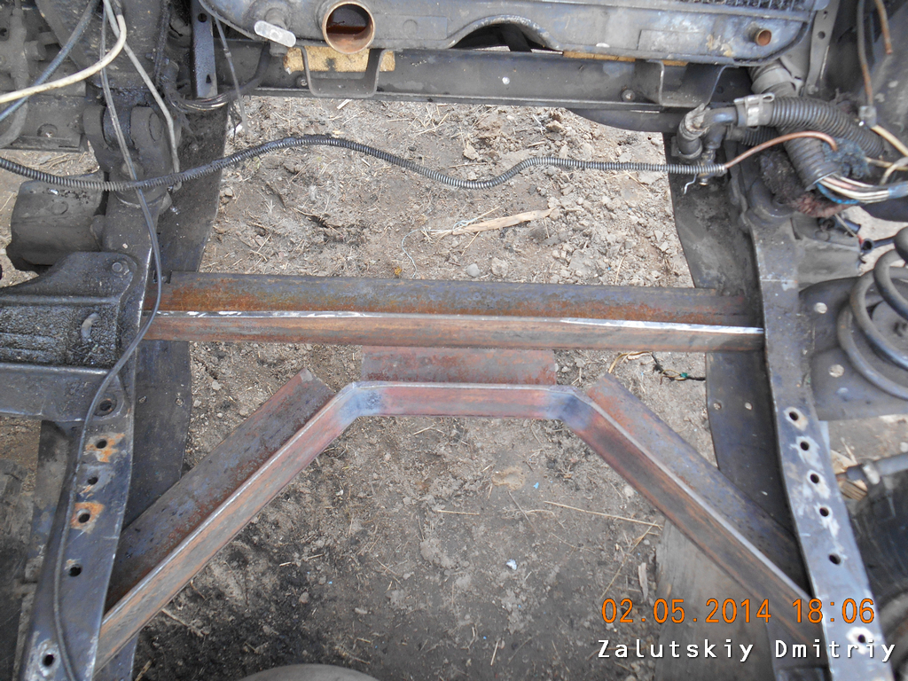

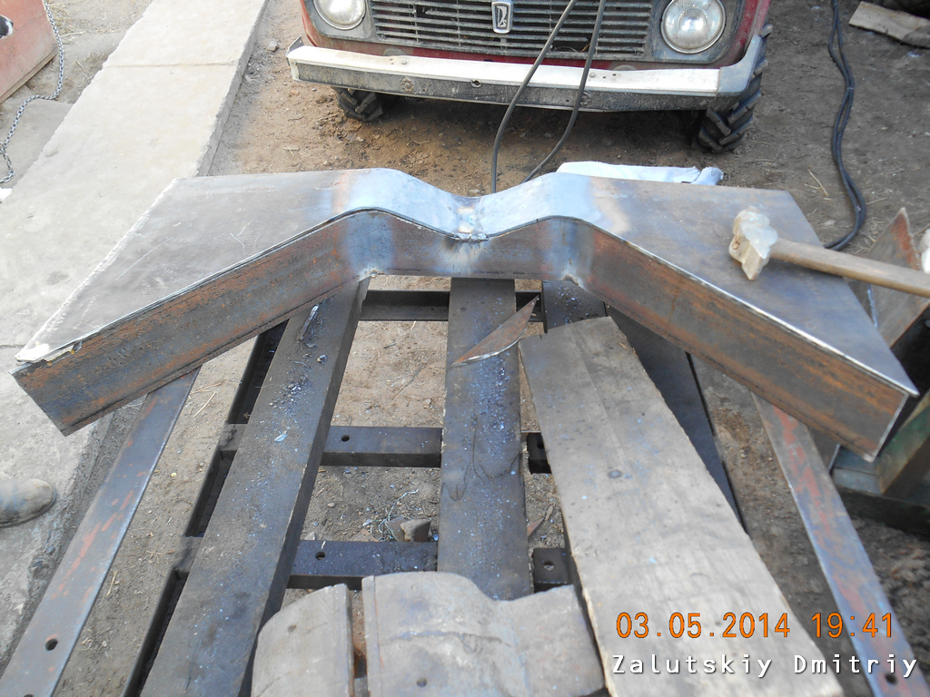

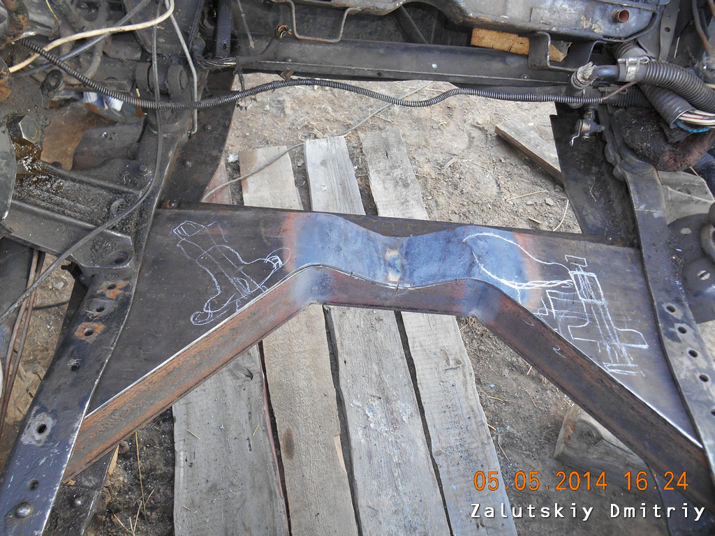

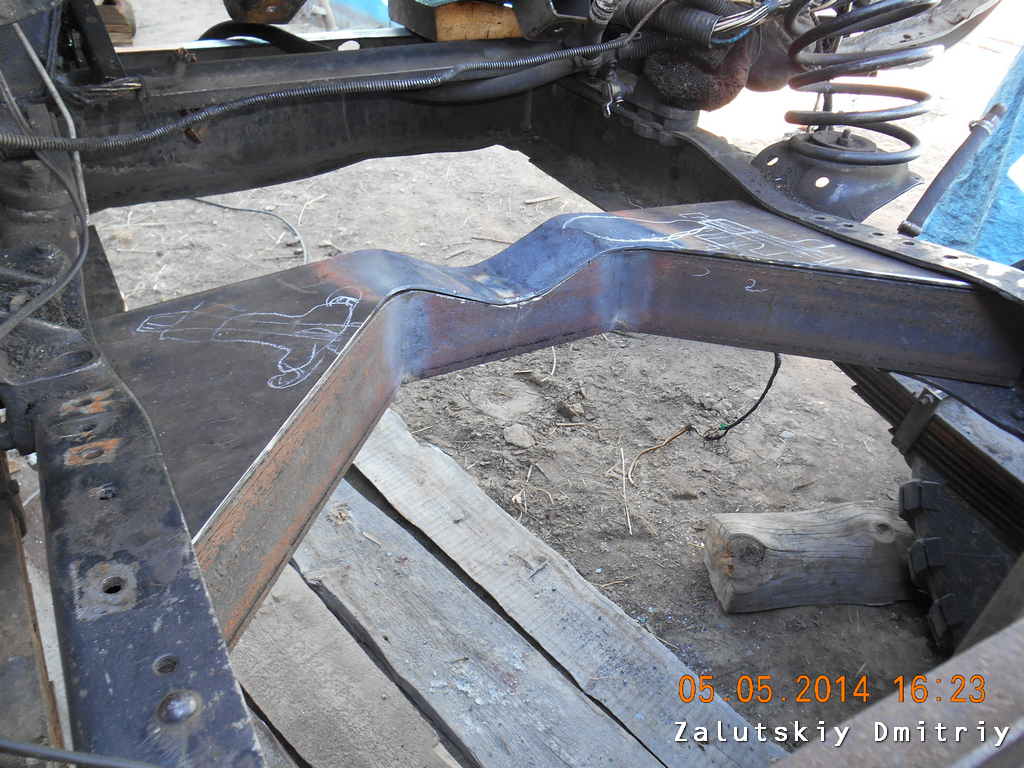

Затем заварили косынки на гнутом уголке, предварительно закрепив на плоскости что бы не повело. Прихватили уголки между собой и начали гнуть верхнюю плиту. Без кислорода дело не обошлось. Как ни странно, стучать почти не пришлось.

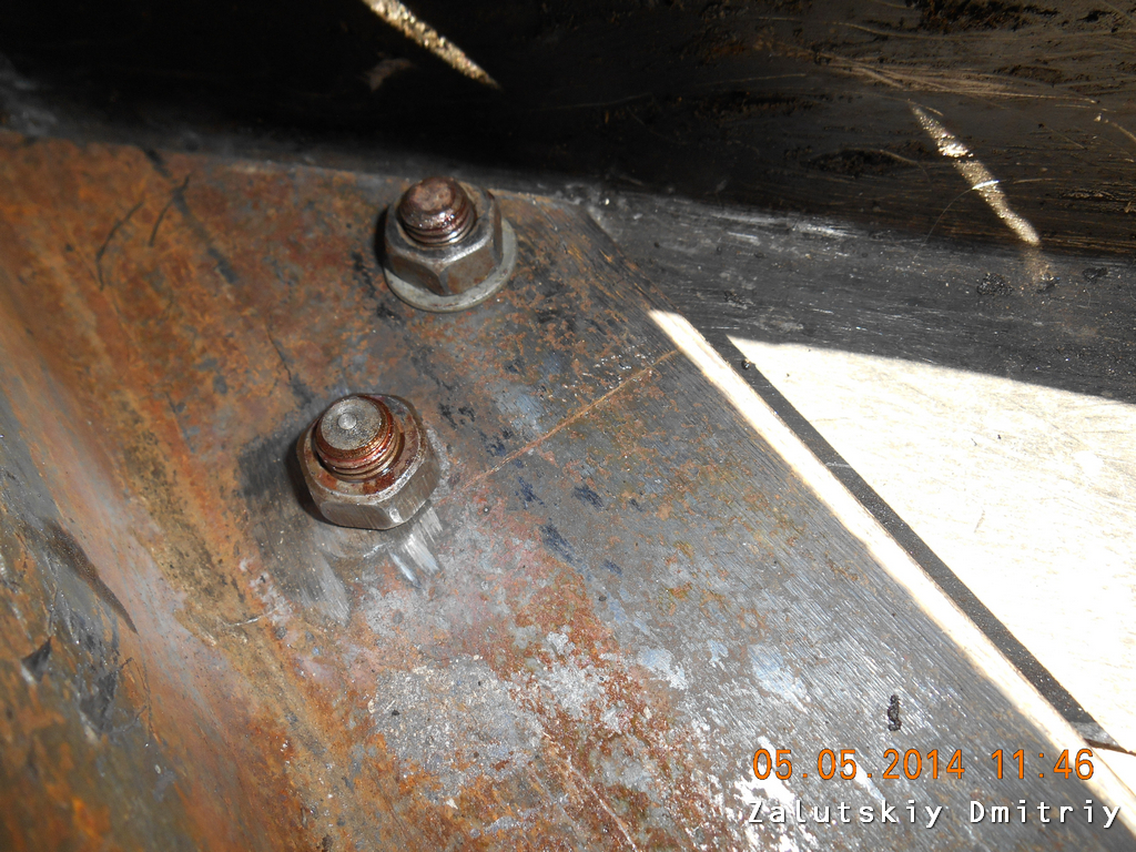

Далее начали крепить уголки к раме. Гнутый уголок как я писал ранее установился в стандартные отверстия откуда выбивали заклепы, а прямой в отверстия для лебедки.
Сначала сверлили одно отверстие, временно крепили на болт, затем сверлили второе, разворачивали, забивали калиброванный болт из тракторного гусеничного пальца, затем разворачивали второе и забивали в него
На деле все проще, не то что я тут написал, сам запутался.
Резьбовые соединения фиксировали этим
Крепления гнутого уголка
На деле все проще, не то что я тут написал, сам запутался.Резьбовые соединения фиксировали этим

Затем сварили уголки между собой, Нагрели и загнули верхнюю пластину для того, что бы завести в раму. Как загнули, так и быстренько выгнули. Так она оказалась на своем месте.
На грязь внимания не обращайте, из моющих средств моет только салярка, а я руки оборвал, щиплет
Помыл только под самой траверсой.
Затем закрепили верхний лист, так как стучать снизу не было возможности , посадку пришлось сделать послабее, то есть крутишь гайку, а болт туго, но идет сам на свое место без стуков.
Потом приварили верх к уголкам, фото нет, пока не сфотографировал...

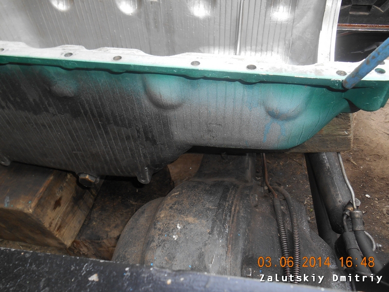

Фотки красивые, заметил ещё что не подрезали картер, а это может с передним мостом 100% встретится. Если даже проставки под рессоры поставить, всё равно есть риск "встречи".

Yuraz писал(а):Фотки красивые, заметил ещё что не подрезали картер, а это может с передним мостом 100% встретится. Если даже проставки под рессоры поставить, всё равно есть риск "встречи".
Вы правы, картер нужно резать
