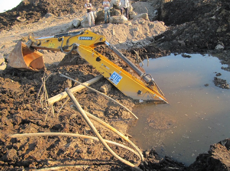

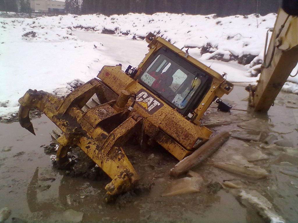

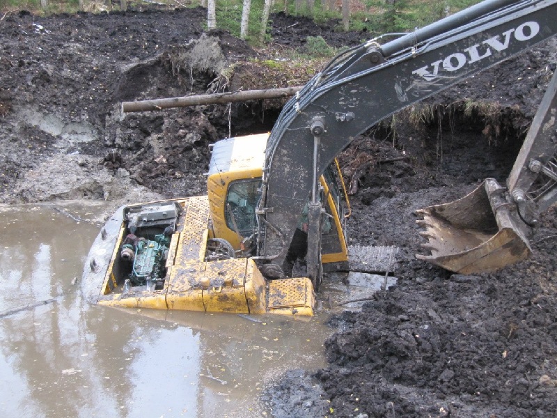

Bort_44 писал(а): бульдозер провалился под лед,его мы по быстрому заглушили и вытащили экскаваторами на сушу,
было это примерно вот так
или вот так

Вот как утонул наш бульдозер(
P.S.Утюг спасибо за подсказку.
