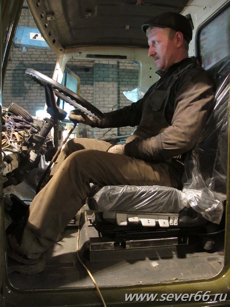

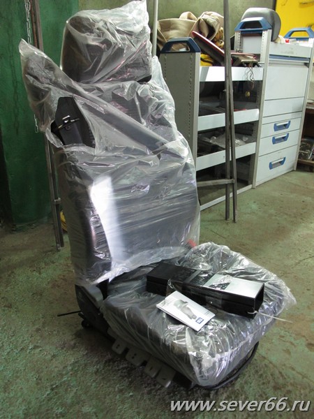

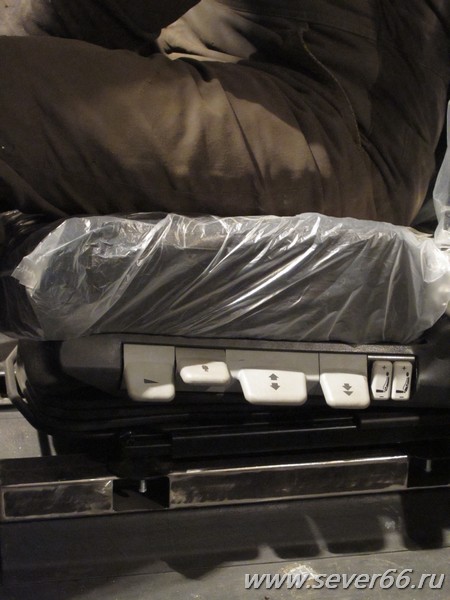

Пришли заказанные сидения ТИС. Цена 19т.р. без подогрева, пневмо с регулировкой жёсткости, с регулировкой угла наклона сидушки(мех), с продольной регулировкойсидушки(мех.салазки), с регулировкой высоты(пневмо), с регулировкой жёсткости(пневмо), с кнопкой резкого опускания при выходе из машины(пневмо), с двумя поясничными подпорами регулируемыми в области середины спины и низа поясницы(пневмо). с ремнём безопасности. Качество хорошее, понравилось. Очень тяжёлые, чувствуется металл. встали хорошо, но как всегда заводские проставки не подошли, пришлось переделать))). Везде на деталях маркировка GRAMMER.

Хорошие сидения, мне понравились. Качество. Машину отдали уже заказчику с поставленными сидениями ТИС. Я сам гнал её от Смоленска до Брянска, на ходу ведут себя отлично, регулировка жёсткости хорошо работает, вообще много регулировок. Буду рекомендовать будущим клиентам.billenar писал(а):Приветствую Вас форумчане. я представитель ООО "ТИС". Зовут меня Ленар. один из вашего сообщества дал ссылку на этот форум. Сижу вот, изучаю. Если есть вопросы по сиденьям спрашивайте. не знаю пропустит ли модератор, но вот моя электронка bil-lenar@yandex.ru, рабочую не указываю, что бы не сочли за рекламу.
