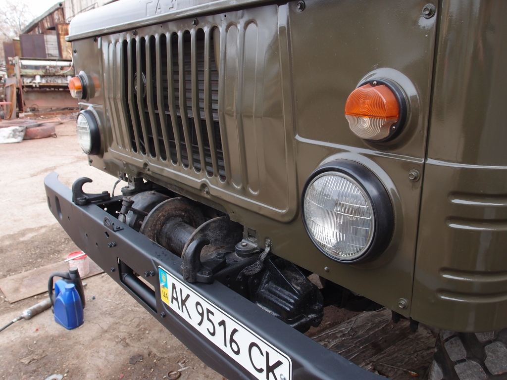

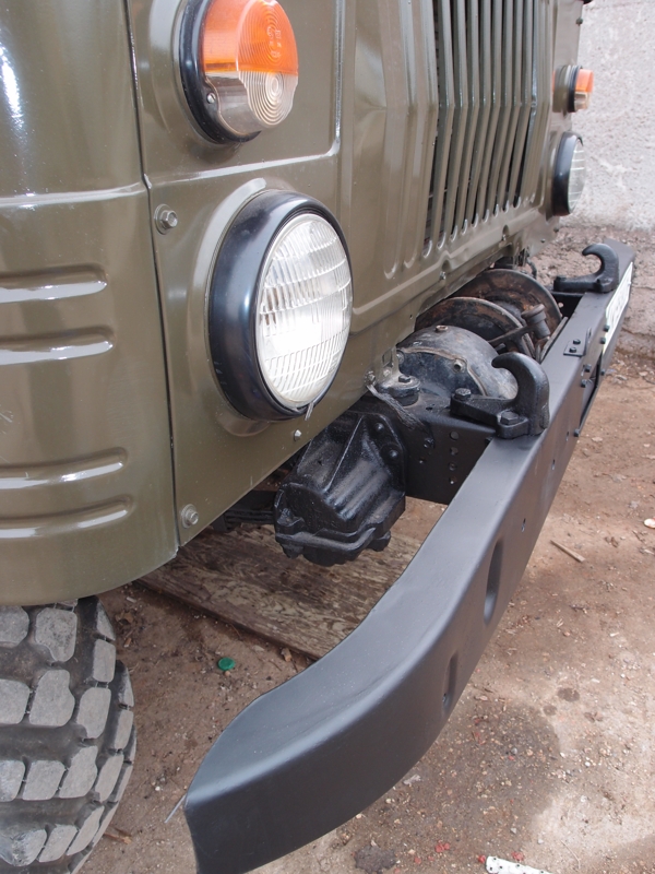

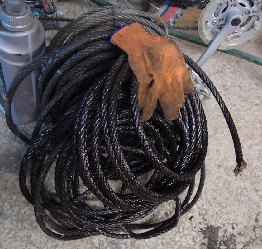

Пока травится шпилька установил лебёдку и КОМ. В бампер врезал губы и поставил его без проставок, ближе к морде. Теперь машина может поместится в 6-ти метровый гараж. :D
Трос ждёт своего часа

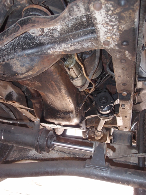

Нет пыльника силового цилиндра! Не порядок :D

Сообщение glin »
Родной истлел за 26 лет хранения машины, а замены не нашёл :P

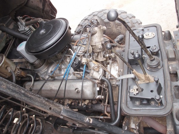

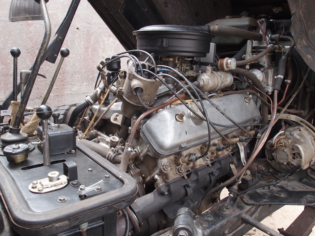

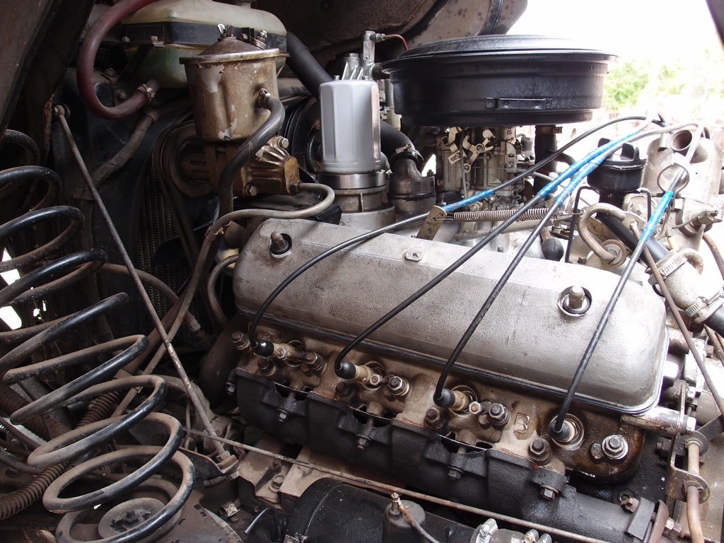

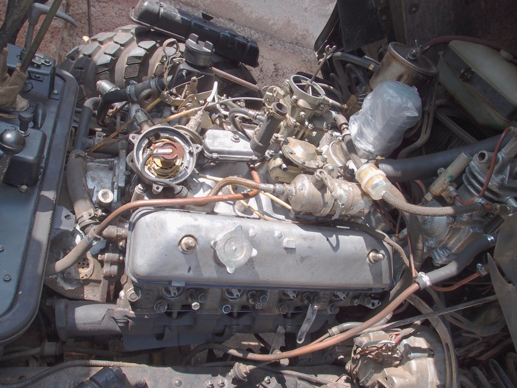

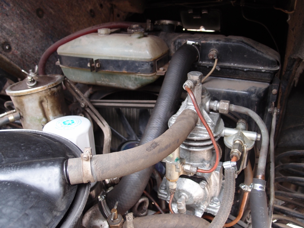

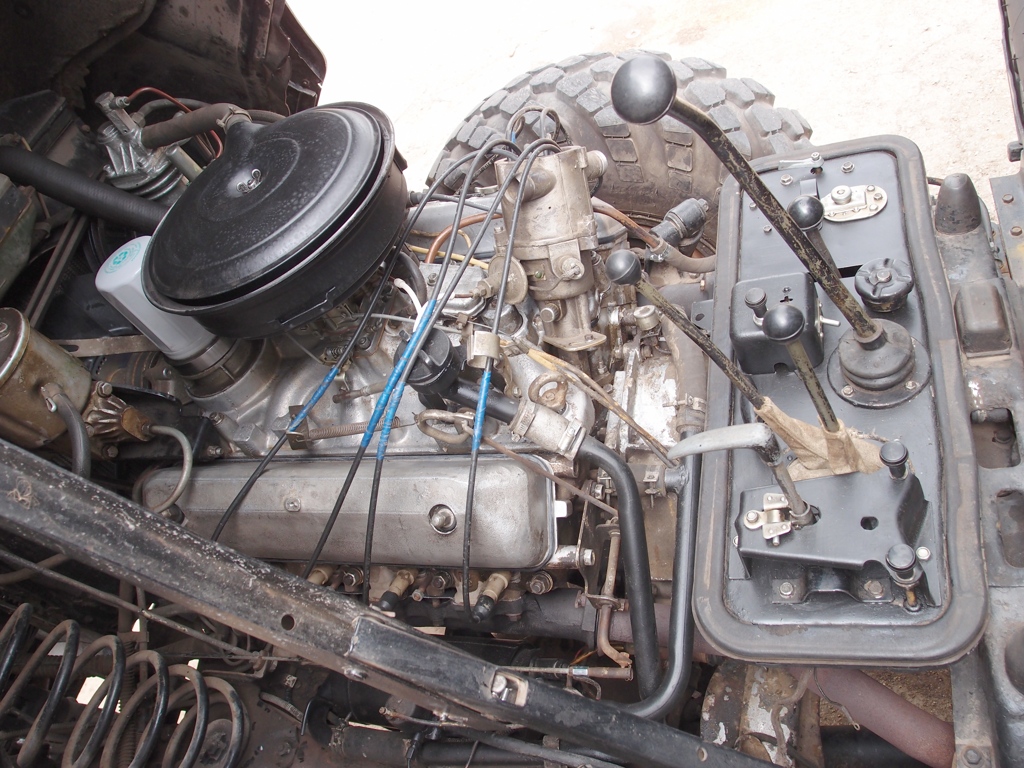

Наконец то дотравил шпильку :shock: она оказалась длиной ок 5 см, и ушло на неё примерно 100 гр концентрата кислоты. Резьба в блоке осталась, но как и предполагалось, стала мельче или её попортили ещё до меня. Так или иначе но шпилька дежится как то не очень, затянул её пока до 5 H , а там посмотрим.
Собрал мотор. Конечно не обошлось без усовершенствований, поставил 11 лопастный пропеллер от соболя, клапанные крышки от БРДМ. Поставил переходник под масляный фильтр УАЗа.
Экранированые провода пока снял (пробивают на корпус, а вв кабель на метраж найти не могу) поставил бэушные.
