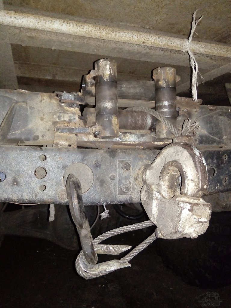

Вот у меня передния родная, внеи швелер усилитиль, дополнительно варен. Задняя траверса тоже усилил

Алексей58 писал(а):[post]357604[/post] сейчас думаю назад ставить от раздатки БТР будет крутиться
Надумаешь делать - скалка есть (промежуточный ролик) Когда делал лебеду назад - одна про запас осталась.

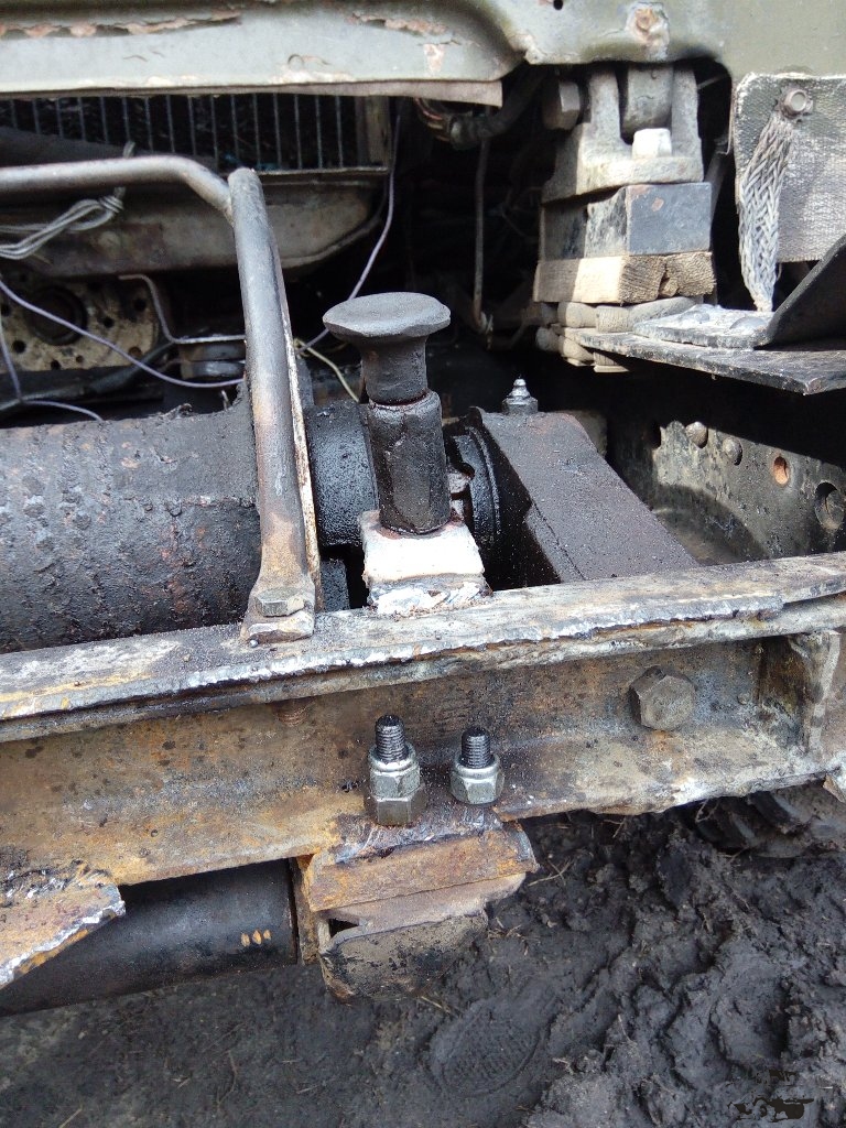

А "трос парами вперёд" зачем?
Алексей58
Ефрейтор
Сообщения: 877
Откуда: Пенза
Лебедка ЗИЛ 131 на газ-66
Сообщение Алексей58 »
Трос у меня сверху наматывается
