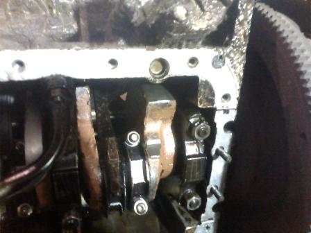

проблема в том, что оно выше уровня масла и сообщается с маслозаборником, т.е. через него подсасывает воздух.
Резьбы в отверстии нет, это и смущает

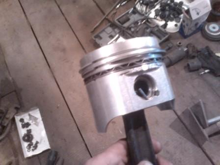

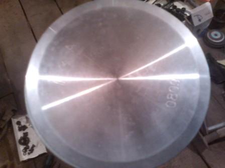

Вот как выглядит паз поршня :D

Никто не знает зачем дырка?
P.S. Я его заглушил затычкой все норм

Не понимаю Вашего сарказма, Вы знаете зачем отверстие? Я нет, но я знаю что пока я его не заглушил масло через маслозаборник не поступало.

il031 писал(а):Скажите, а что за поршни с углублением ?
напоминает жопяную антисиську (с) :) :) :)
тут такая большая тема была на полсотни страниц , про пазколено и изменения в моторе.
там можно многое найти если поискать

Возможно меня не так поняли, я про отверстие в блоке на картинке на первой странице темы. С поршнями все ясно

paksty писал(а):Возможно меня не так поняли, я про отверстие в блоке на картинке на первой странице темы. С поршнями все ясно
Вы про эту заглушку говорите
Ага, интересно зачем заглушка?

paksty писал(а):
В подробности не вдавался ,но думаю так удобней каналы сверлить :D

Это канал к масляному насосу, у меня тоже заглушка стоит.
