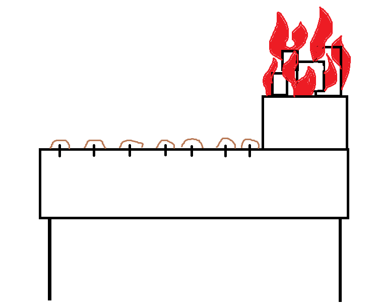

Ну тогда нужен один, метра 1.5 или 2 так ,что бы в одной стороне дрова горели , а уголёк к шампурам подтягивать можно было.

Вот пипа такой .На трубе вырезать контур машины, а на самом мангале адрес сайта.Трубу можно съёмную сделать.
И не обязательно 1.5 или 2 метра и даже не 0.8м., а просто можно 1 м .
