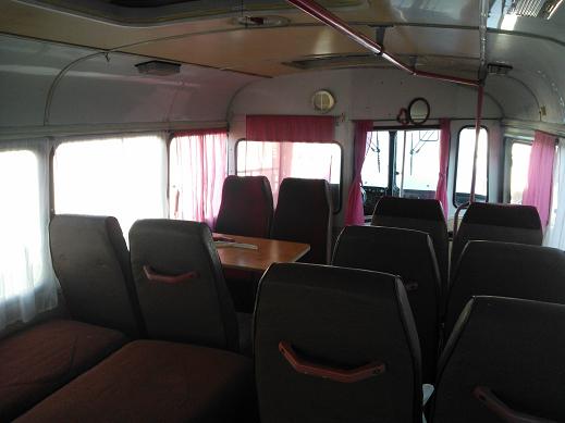

Прикупил для полного щастью донора, тоже КАВЗ, но обычный - заднеприводный (кстати, в запчастях тема о продаже с него), т.к. нужен был салон, боковые стекла (вместо стеклопластиковых некоторых боковых) и агрегаты для менее проблемного вкорячивания кпп от зил-131.

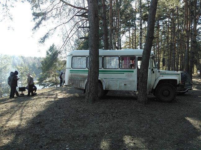

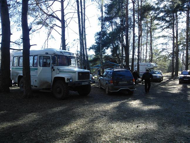

Осуществлен первых, развлекашечный, выезд в компании из пяти человек - отмечали очередную годовщину Маверикклуба.
Не смотря на то, что по салону почти ничего не сделано выезды на природу на нем осуществлять компашкой просто зашибись!

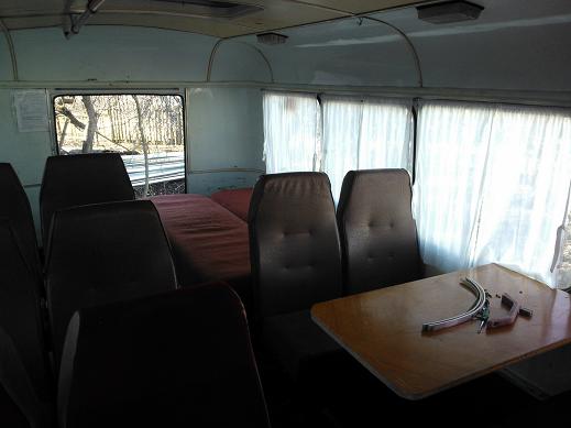

Пока только установил несколько сидений и развернул пару за спинкой водителя, поставил столик промеж, да укомплектовал занавесками салон. Осталось в задней левой части сделать двойное спальное место, в задней правой части стол, раковину и фактически салон готов для дальняков. Ближайший в планах - поездка в августе на Тамань.

После веселушный покатушек обнаружился поломаный первый лист передней рессоры. Заменена рессора в сборе. И по-маленьку веду подготовку к предполагаемому выезду в августе на Таманский п-в. Установил верхний поручень... для сушки полотенец и прочих тряпочек. Установлено несколько сидений и обычный диван. Его смонтировал на кроншейны сидений и пару упоров. Один из упоров двойного назначения - при съеме становится одинарной жесткой сцепкой. Доукомплектовал карнизами для штор по всему периметру салона дабы в темное время не устраивать аквариум. Вощем салон преображается.

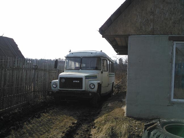

В Смоленской под Ельней. Все тихим сапом готовлю землю и хозяйство под содержание на свабодном выгуле птицы и животных, охотчих до травы - ее тут в изобилии. Плюс заросшие пруды под водоплавающую птицу...
Колея появилась весной в огороде после прохода Урала тянущего донора. Щас все ровненько и заросло травой. Эт Московская с сплошными заборами и постройками, и "хозяйкаработаесть?"...
Из-за того, что все застраивается в деревне уж и козу постараться найти надо, пастбищь и покосных угодий практически не осталось. Подсобные хозяйства сводятся к содержанию живности за забором на комбикорме и покупном зерне. Это я так, сельхозный обзор.
