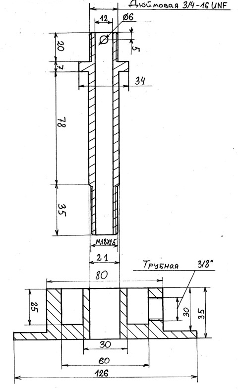

Уважаемый Wiking изучите пожалуйста , всё тему с ссылками или мануал по ЗМЗ ,
у ЗМЗ масло подается из центра наружу ( отголосок центрифуги ),
Проставки которые предложены к изготовлению как раз и перенаправляют потоки масла !!!!!!!!!!
Я и решил изучить данную тему более подробно , с технической точки зрения и уже выяснил кучу нюансов , не учтя которые можно запороть ДВС .

Вот нашел !!!!!!!
Единственно грамотная разработка .

Stasi вот такой можно сделать ?

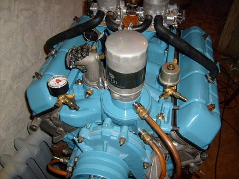

ДимАня писал(а):Вот нашел !!!!!!!
Какой-то ты странный. То ты хотел особый масляный фильтр, чтобы ничего не переделывать. То какую-то особую разработку. Проставка под фильтр давно придумана, на форуме есть чертежи, есть люди которые их точат за 1500руб, и самое главное, есть опыт эксплуатации- только я их 4 штуки поставил, а на форуме несколько десятков человек.
Сообщения: 1678
Откуда: Н. Тагил
Благодарил (а): 21 раз
Re: Фильтр масляный универсальный на ЗМЗ 511 513 523
Сообщение Илья. »
ДимАня, кури внимательнее форум. По ссылке, это похоже двигатель дэмада (если не наврал с ником) Тут целая тема про его мотор :)
Эдуард100
Сообщения: 2749
Откуда: г.Воронеж
Сообщение Эдуард100 »
Ла это мотор из Адлера, а проставке уже лет 6, она проста как прялка и как мне кажется в ней мало что можно существено доработать, ну если кому хочется пусть человек дерзает вдруг у него какой то особый новый взгляд
https://www.google.com/url?q=http://www ... EiU20e_BvQ
ни чего "особо грамотного" не увидел :? ...... мой проще, да и трубок нет ни каких. Просто проставка с функцией "изменения направления потока". Родная система - от центра к переферии, с проставкой - как у современных навертных фильтрах - от переферии к центру. Моя цена - 2500-3000 р. Кол-во от 10 шт. Если на форуме поселилась "зеленая жаба" могу изложить "теорию" и сделаете сами :D

ДимАня писал(а):Stasi вот такой можно сделать ?
можно, но только я в Питере ...... чо у вас токарей нет? :D

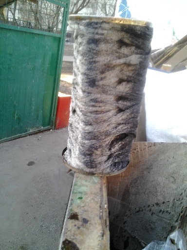

ДимАня
Сообщения: 68
Зарегистрирован: 08 авг 2011, 19:07
Сообщение ДимАня »
Вот в прошлом году решил испробовать фильтр с намоткой из капрона пробег 1000 км хорош ...
