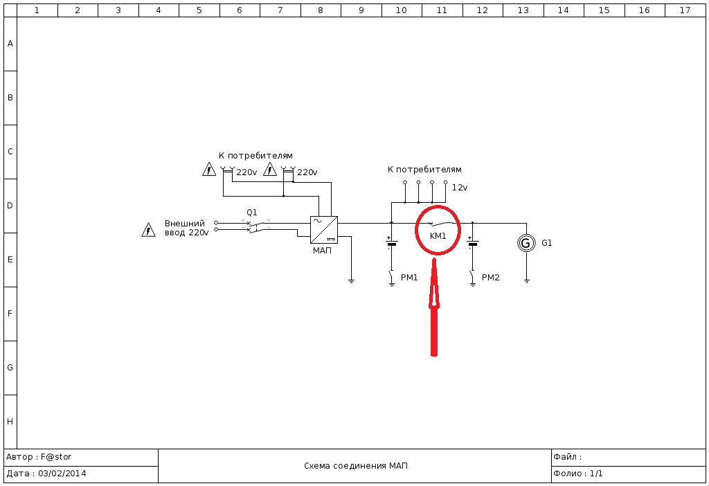

Wlad писал(а):gryaznij писал(а):Wlad писал(а): О, привет! Не зря ты мне на Н.Г. объяснял как у тебя кунговый аккум подзаряжается от генератора.Видишь какую схему я нарисовал.Вот внёс изменения . Так?
А где бы ты установил,разместил этот выключатель в кунге или в кабине?
Да у меня так подключено, три года уже работает, полёт нормальный. Ещё могу добавить что масса кунгового аккума имеет дистанционный выключатель из кабины что позволяет в движении включить любую комбинацию по питанию и подзарядке, плюсовой выключатель тоже в кабине.

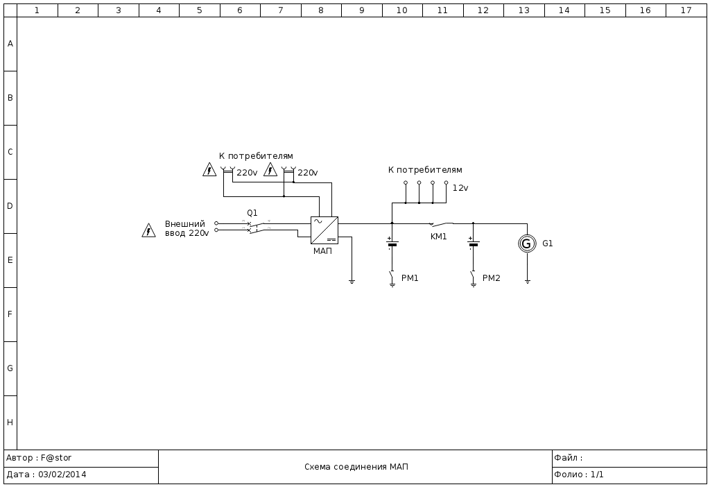

Wlad писал(а):Видишь какую схему я нарисовал.Вот внёс изменения . Так?
МАП неправильно подцеплен, его надо не на миснус аккумулятора цеплять, а на массу. Выключатель гальванической развазки кунг-шасси представляет из себя контактор минимум на 400 А, чтобы можно было с любого аккумулятора стартовать. Контактор может управляться дистанционно с любого места. УРА не всегда правильно работает на разбалансированных схемах.

Изобразил схему нарисованную ТС ранее с исправлением воединения минуса МАПа.

КМ1 это что? Для чего оно нужно? Где его взять? Знаю ,что нельзя запускать двигатель при включенном МАП. Можно его спалить из за скачка напряжения в момент старта.У нас на машинах стоят такие же .Когда подключено 220в стартер не включается надо выключить МАП кнопкой. Даже если розетка 220в не выключена. При заведённом двигателе МАП включаешь и всё опять фунциклирунт. Спросить как подключено не у кого.
Количество аккумуляторов при зарядке не ограничено.
F@stor
- Сообщения: 841
- Откуда: It is...
Re: МАП "ЭНЕРГИЯ" кто чего скажет
Это контактор электромагнитный силовой. Нужен для коммутации. Путем комбинации контактора и разъединителей массы (РМ1 и РМ2) мы можем переключать аккумуляторы как для старта, так и для зарядки. Т.е. автомобиль может запускаться и работать от какого-то одного аккумулятора. Также данный контактор нужен для разъединения электросхем шасси и кунга, например при стоянке, чтобы потребители на шасси не потребляли электроэнергию. Тоже самое и при движении автомобиля, чтобы потребители кунга не потребляли электроэнергию из схемы шасси. Также, как вы заметили, это нужно при старте двигателя автомобиля, для этого достаточно просто разъединить электросхему кунга и электросхему шасси с помощью этого контактора. Но также нужно предусмотреть отключение МАП, чтобы сохранялась возможность старта двигателя автомобиля от аккумулятора кунга. Это типовая схема включения, на ней показаны только рабочие контакты контактора и разъединителей массы (управляющие обмотки не показаны, равно как не показаны устройства защиты потребителей).Wlad писал(а):КМ1 это что? Для чего оно нужно? Где его взять? ...
Есть например тут>>. Контактор нужно выбирать с такой возможной пропускной силой тока, которая позволяет контактору оставаться работоспособным при старте двигателя с аккумулятора кунга. Если денег на контактор жалко (ну или просто их нет), то можно сделать контактор из механического разъединителя массы, прикрутив последний на изоляционную пластину (например из стеклотекстолита толстого, гетинакса, фторопласта и т.д.), после чего центральный контакт и корпус разъединителя будут являться точками подключения в схему. Единственный минус будет в том, что проблемно будет управлять из кабины (т.к. контактор получится механический, а не электромагнитный, читать дистанционный).
