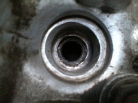

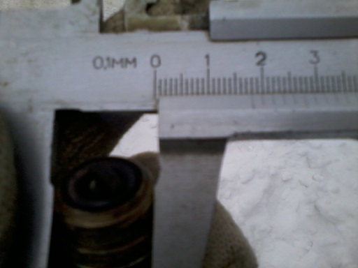

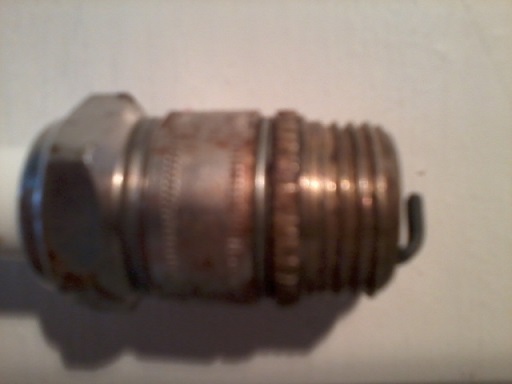

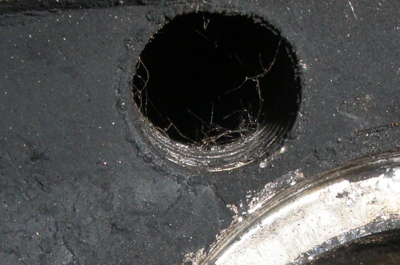

Сфоткал ввертыш(он на свече) наружний диаметр получается 18мм., и отверстие под свечу. Одноклубники делитесь советами, менять голову или что то можно еще сделать?
Re: Выбило ввертыш,помогите.
Вот Еще фото.
Залезь на сайт Loctite, там по применяемости нужно подобрать подходящий клей-фиксатор для металла. Анаэробный, подходящий для бронзы и алюминия. На него изнутри башки вкрутить ввертыш, который изнутри упрется своим фланцем и его больше не выбьет.
При правильном подборе химии и применению согласно инструкции (там ничего сложного) прочность соединения не уступает монолиту.

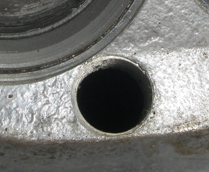

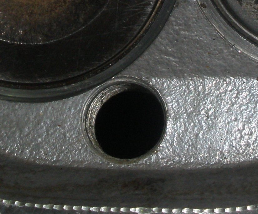

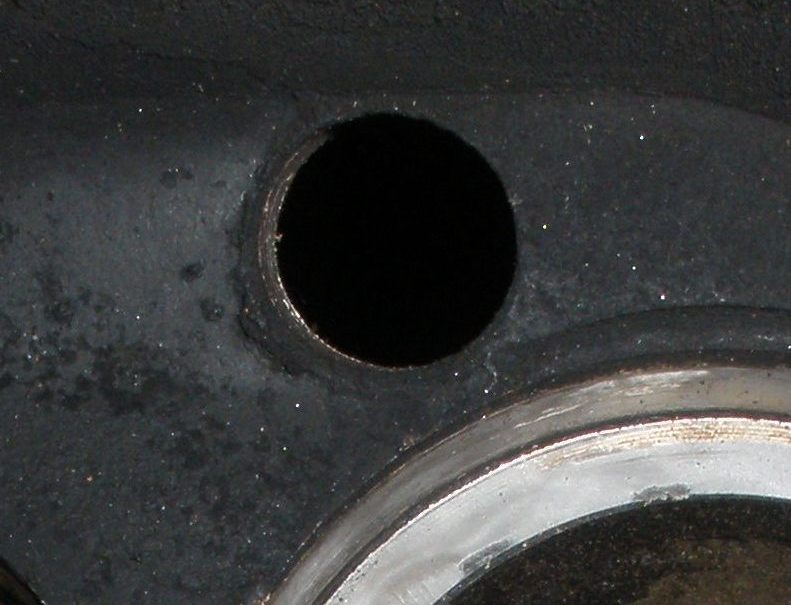

Кто нибудь может сфоткать голову со стороны клапанов с линейкой или штангелем(фото свечного отверстия) Вопрос в чем:закрутится ли футорка с наружним диаметром 20мм., не будет ли она мешать клапанам.?
Лёш, я позвонил своему знакомому аргонщику - он сказал, что в теории можно заварить свечное дупло и заново просверлить и нарезать в нем резьбу. Нужен мощный аппарат, у него нет такого. Вопрос в цене, б/у голова может дешевле выйти.
Если выяснится, что футорка не встанет изнутри из-за клапанов, я бы все равно ее крячил туда, отфрезеровав под нее поясок и заглубив в голову + Loctite. Снаружи ставить футорку в твоем случае стремно - в любой момент свеча может стрельнуть, как снаряд.
Хочу вставить футорку снаружи, если получится и без снятия ГБЦ. Звонил в "механику" они сказали-привози заплавим ,нарежим новую резьбу и кнечно денег с тебя возьмем. Но хочется обойтись малыми потерями.

да не, в такой работе надо только снимать голову, боитесь что клапана регулировать надо будет потом? Хотя я тоже бы побоялся, если не разу не снимал на этом авто, вдруг шпилька ещё вывернется с алюминием.
Клапана регулировать не боюсь, а вот шпильки действительно напрягают, машина ведь не первой свежести.
Линейки не было.

banschik писал(а):Лёш, я позвонил своему знакомому аргонщику - он сказал, что в теории можно заварить свечное дупло и заново просверлить и нарезать в нем резьбу. Нужен мощный аппарат, у него нет такого. Вопрос в цене, б/у голова может дешевле выйти.
если есть путний оргонщик это обсолютный вариант под родную резьбу
Позвонил хим. эксперту фирмы локтайт( по совету Вити " Банщика"), так он сказал, что футорку можно вклеить на их анаэробный локтайт 660 , типо будет держать. Но не знаю, мех. вмешательство както надежней, хотя химия сейчас творит чудеса. Что скажите господа?

Если цена локлайта устраивает, то я бы доверился мнению эксперта.
Саш. цена тюбика 50мл. около 1300р., машина стоит в поле на заднем дворе, вот и думаю разбирать ее на свежем воздухе или понадеется на чудо современной химии.

Я бы снял голову. Если ввертыш вворачивается первый раз, то снимать голову не надо. Но тут уже все разбито кривыми руками. Этим локлайтом 660 я сам не пользовался
Из инструкции к нему
Перед нанесением продукта обезжирьте, очистите и просушите поверхности деталей, - для чего можно использовать продукт Loctite 7063 (150 мл или 400 мл).
Если нанесение клея производится при температуре ниже 5°С, рекомендуется использовать состав для предварительной обработки поверхности (активатор для анаэробов), например Loctite 7649 (150 мл или 500 мл).
Не рекомендуется применять активаторы и очистители сторонних производителей, т.к. их химический состав может оказаться несовместим с анаэробными продуктами Loctite
Не думаю, что это можно сделать на неснятой голове на очень свежем зимнем воздухе ...

если клей за 1300, то как вариант, новая ГБЦ за 8т.р.

Вклейте уже наконец этот ввертыш на БФ-2 (БФ-18). Дешево и сердито, держит не хуже импортных фиксаторов резьбы. Когда-то при совке на него так ввертыши клеили между прочим. Клей этот по сути термореактивный, при высокотемпературной полимеризации образует прктически не деформируемый слой. Температура эксплуатации до 180 градусов по Цельсию.
Еще есть клей ВС-10Т, у него характеристики еще лучше. Если не ошибаюсь, то на ВС-10Т тормозные колодки клеят.
Имхо за 1300 можно купить два килограмма ВС-10Т, или очень много БФ-2.
