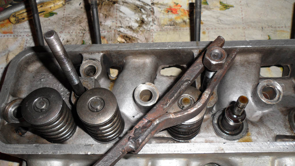

Поменять колпачки не снимая бошки? Интересно, интересно. А поподробнее процесс можно? Готовлюсь по весне на экзекуцию, но лишний раз головы снимать - здоровья двигателю не прибавит. Готов пойти на дополнительные сложности, если этого можно избежать.

Deos писал(а):Поменять колпачки не снимая бошки? Интересно, интересно. А поподробнее процесс можно? Готовлюсь по весне на экзекуцию, но лишний раз головы снимать - здоровья двигателю не прибавит. Готов пойти на дополнительные сложности, если этого можно избежать.
Поршень вверх и рассухаривай. Куда уже подробнее. )) Я летом неспеша за пару часов поменял. И это под капотом, а у вас с поднятой кабиной вообще красотень. Съёмник соорудил только и всё. Шпилек полно за которые можно его цеплять.
Так что ничего страшного. Факт. ))

У меня ещё есть специальная загнутая отвёрточка. Я вставляю её в цилиндр через отверстие для свечи, стараясь попасть под тот или другой клапан. Это делается для того, чтобы исключить движение клапана вниз до поршня. Так засухаривать легче... )
А вообще, в предыдущем посте практически всё написано.

Славон писал(а):Deos писал(а):Поменять колпачки не снимая бошки? Интересно, интересно. А поподробнее процесс можно? Готовлюсь по весне на экзекуцию, но лишний раз головы снимать - здоровья двигателю не прибавит. Готов пойти на дополнительные сложности, если этого можно избежать.
Хмм... Сейчас вот давай вспоминать, как разбирал прошлый двигатель, и правда просто. Это у меня сработал инстинкт - "не уверен, лучше спроси", он срабатывает иногда еще до того, как включается голова.

У меня не получилось с первого раза, даже на снятой голове, освободить клапан от сухарей. Я и так и сяк. Уходит клапан вниз и все. Я уже и подкладывал под него, что бы он не смещался. Все эти процедуры я делал самодельным съемщиком. Потом наши парни из клуба надоумили, что рассухаривание происходит при резком ударе молотком по трубе меньше диаметра тарелки, но больше диаметра ножки клапана. Естественно нужно под него подкладывать упор. После применения молотка все сразу (легко) снималось-рассухаривалось. Так что если приплавном нажатии не рассухаривается, то нужно приложить резкий удар!!!

Я тоже молотком и трубочкой рассухариваю клапана ,всегда получается.
