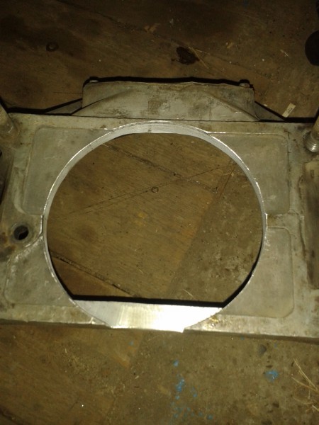

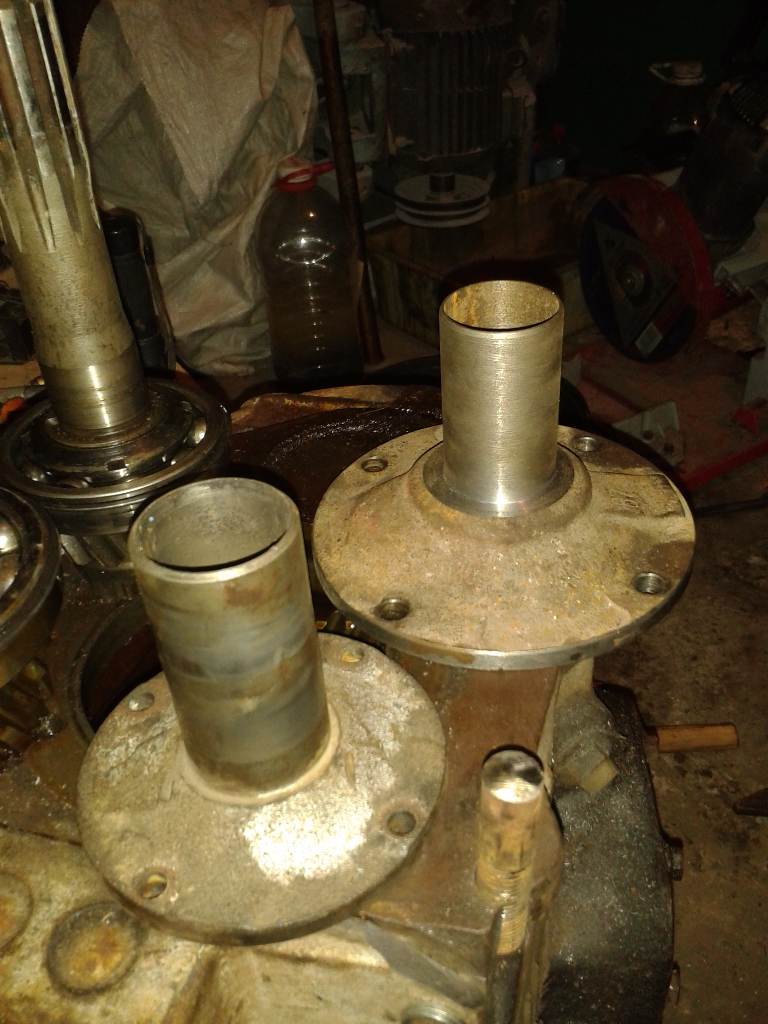

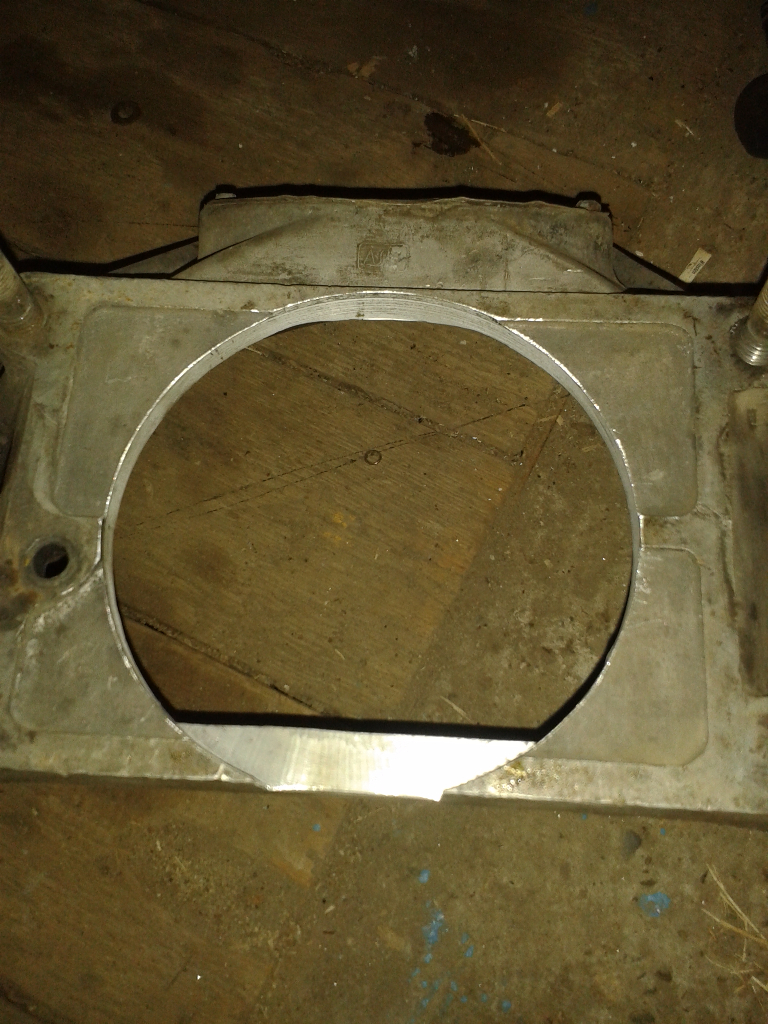

пошел процесс стыковки колокола с коробкой.
первичка переточена в размер газоновской корзины
крышка в размер газоновского выжемного

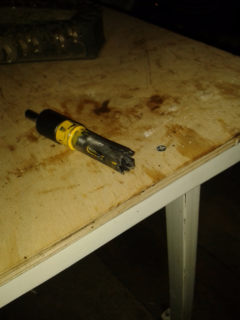

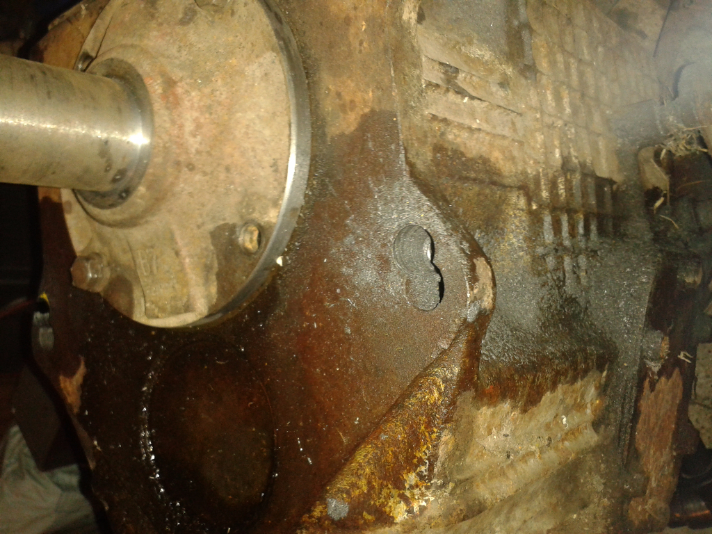

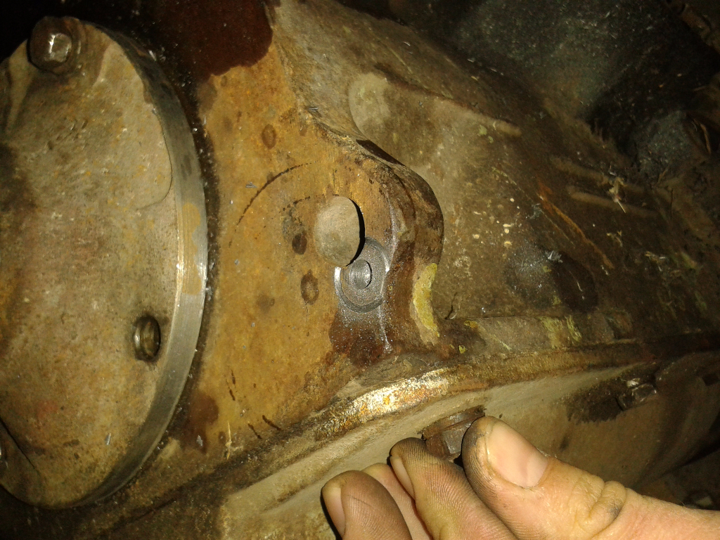

колокол расточен под размер зиловской крышки для центрации коробки. После чего настала очередь сверления новых отверстий для крепления колокола. было принято решение сначало сверлить новые отверстия после заваривать старые и наращивать тело ушей. После похода в магазин было куплено вот такое сверло
процесс сверления оказался довольно прост. неспеша поливая wd-40 на малых оборотах прогрыз новые отверстия
gyga
Сообщения: 77
Зарегистрирован: 12 фев 2012, 12:23
Откуда: Старый Оскол, Белгородская область
Гашишичь мечта пчеловода
Сообщение gyga »

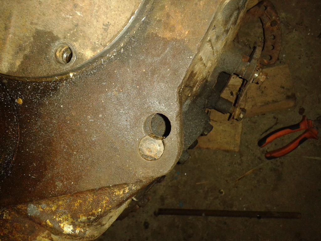

процесс сверления оказался сейчас прост по той причине что вы не варили проушины еще, после сварки чугун переходит из серого чугуна в отбеленный, а тот в свою очередь труднообрабатываем.

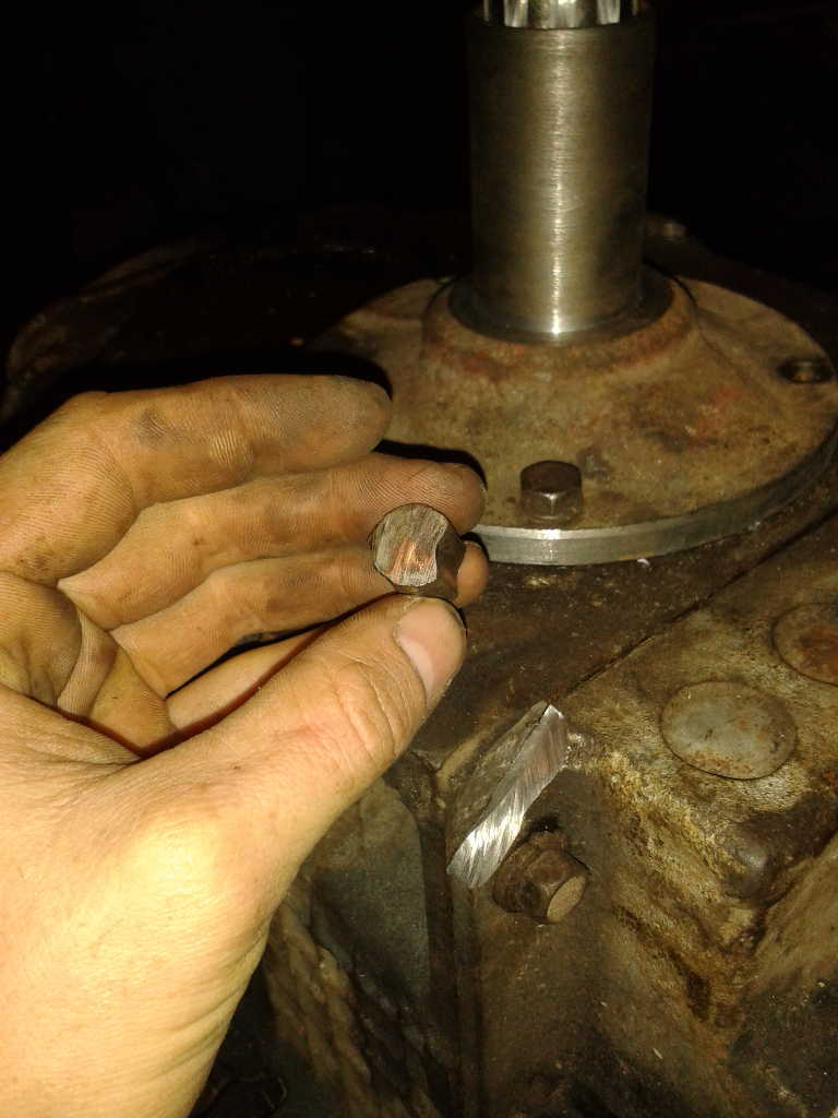

gyga писал(а):[post]301164[/post] после сварки чугун переходит из серого чугуна в отбеленный, а тот в свою очередь труднообрабатываем.
по этой причине и стал сначала сверлить а затем варить, Михаил(Deos) первым этапом заварил старые отверстия после чего изрядно помучился при сверлении новых

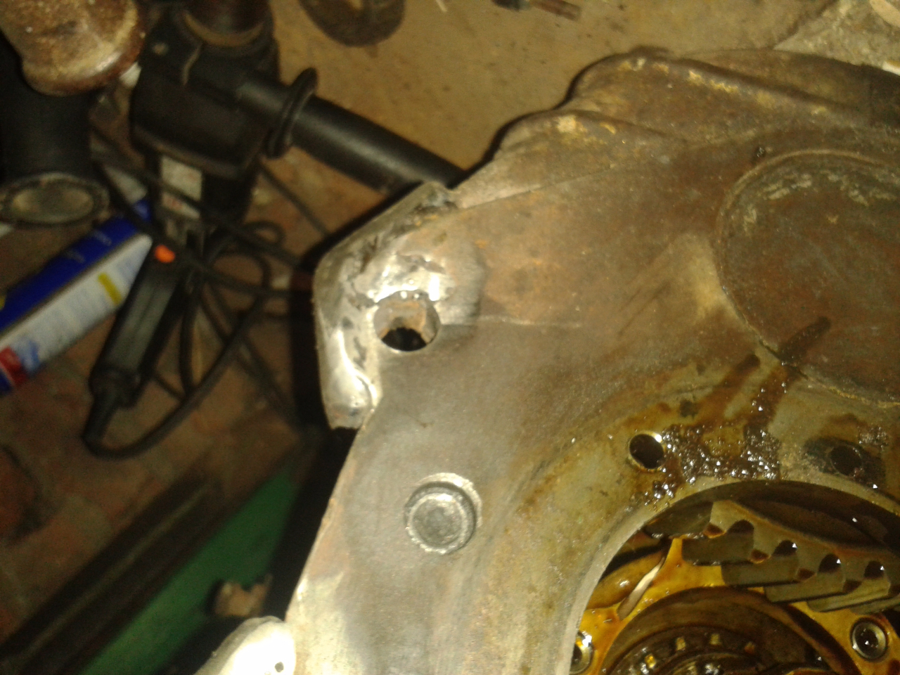

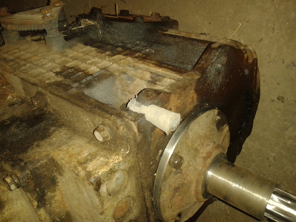

вот такие получились отверстия
так выглядят верхние отверстия
такие бочата загоняются в старые отверстия
все готово к сварке. завтро если позволит время будет варить

Мне говорили что в таких случаях можно вставлять в новые отверстия бронзовый пруток подходящего диаметра и заваривать старые.

ну я все таки решил нарастить тело ушей и шайбы тоже будут

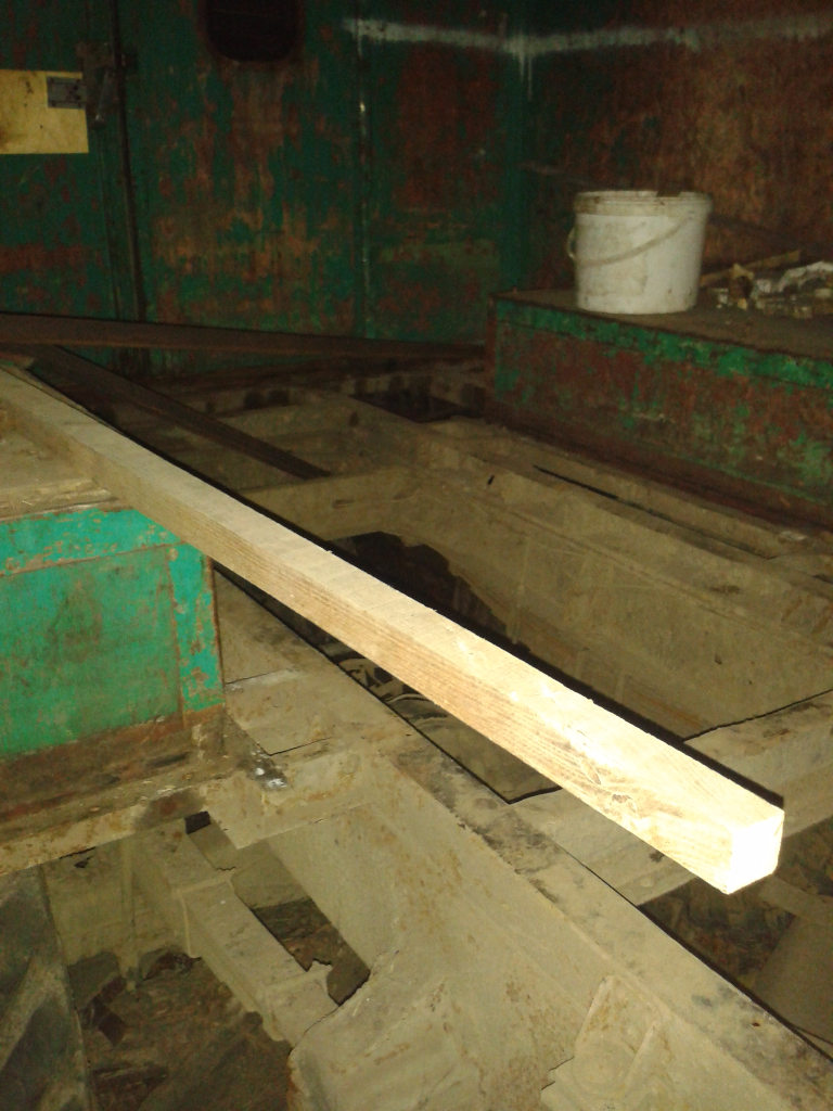

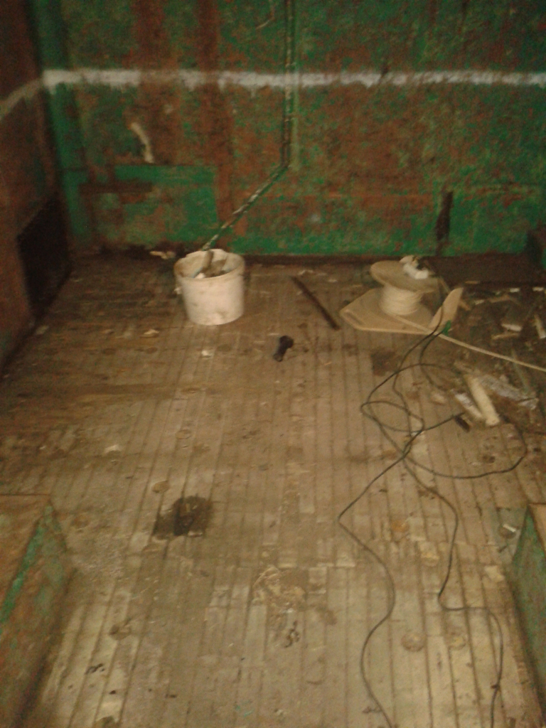

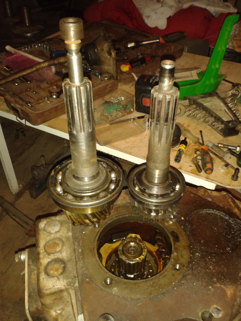

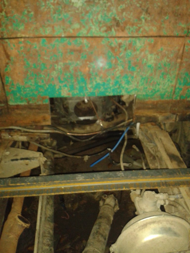

Также провел ревизию сцепления заодно поменял упорный подшипник первички( тот который в маховике) старый был сильно усталый, собрал все на место и установил новый колокол.Так же немного разломал кунг
для начала удалил дряхлые доски и понеслось ДА ЛАДНО ЛОМАТЬ НЕ СТРОИТЬ
затем в руки попала болгарка первым делом на пол попадали все подкунговые ящики, удалил часть рамы, та которая впереди передних креплений кунга -она вся полопалась.Также вырезал нишу под коробку. Следующим этапом будет примерка кпп на свое место

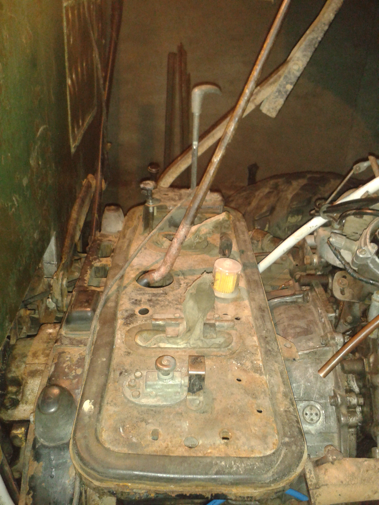

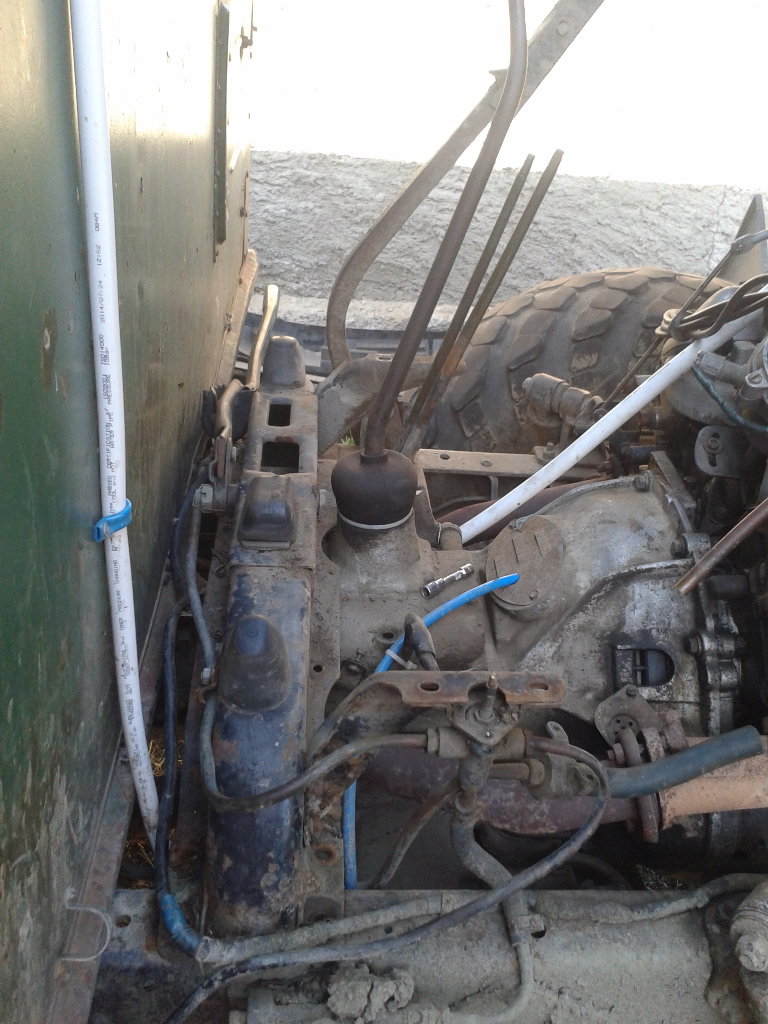

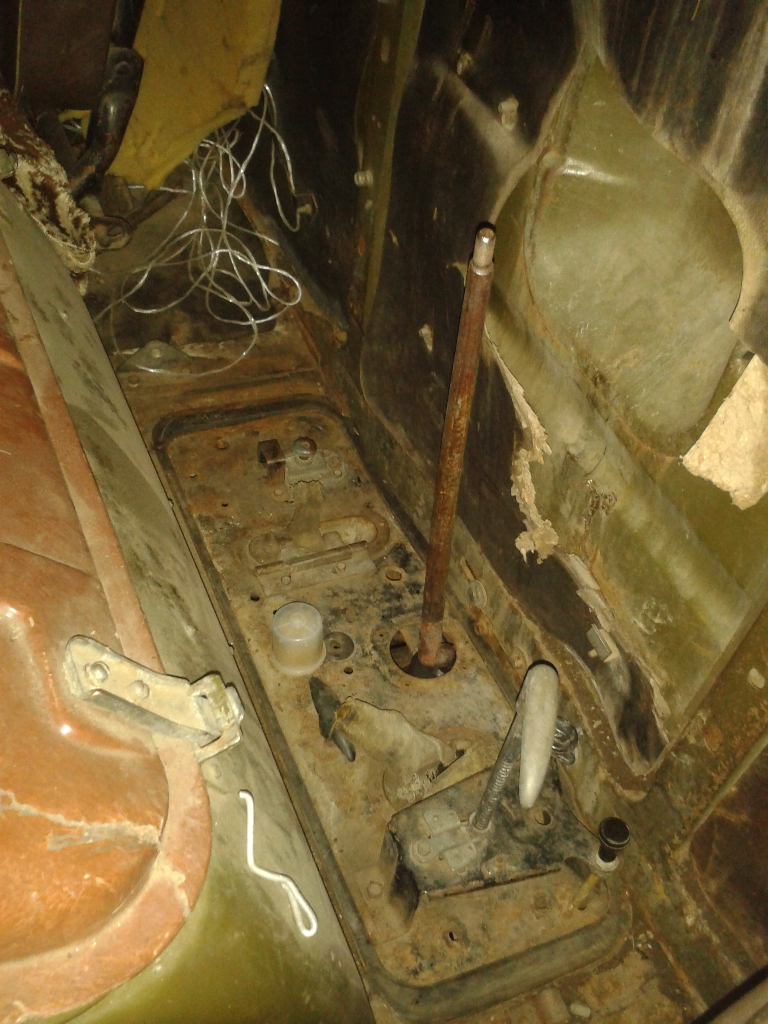

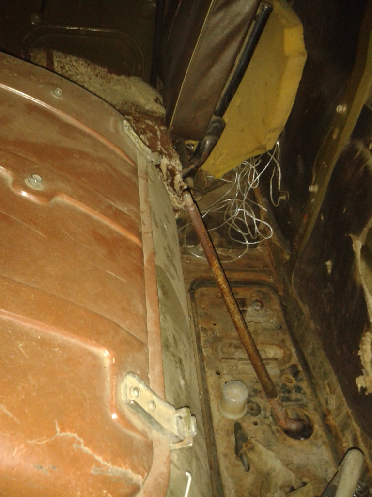

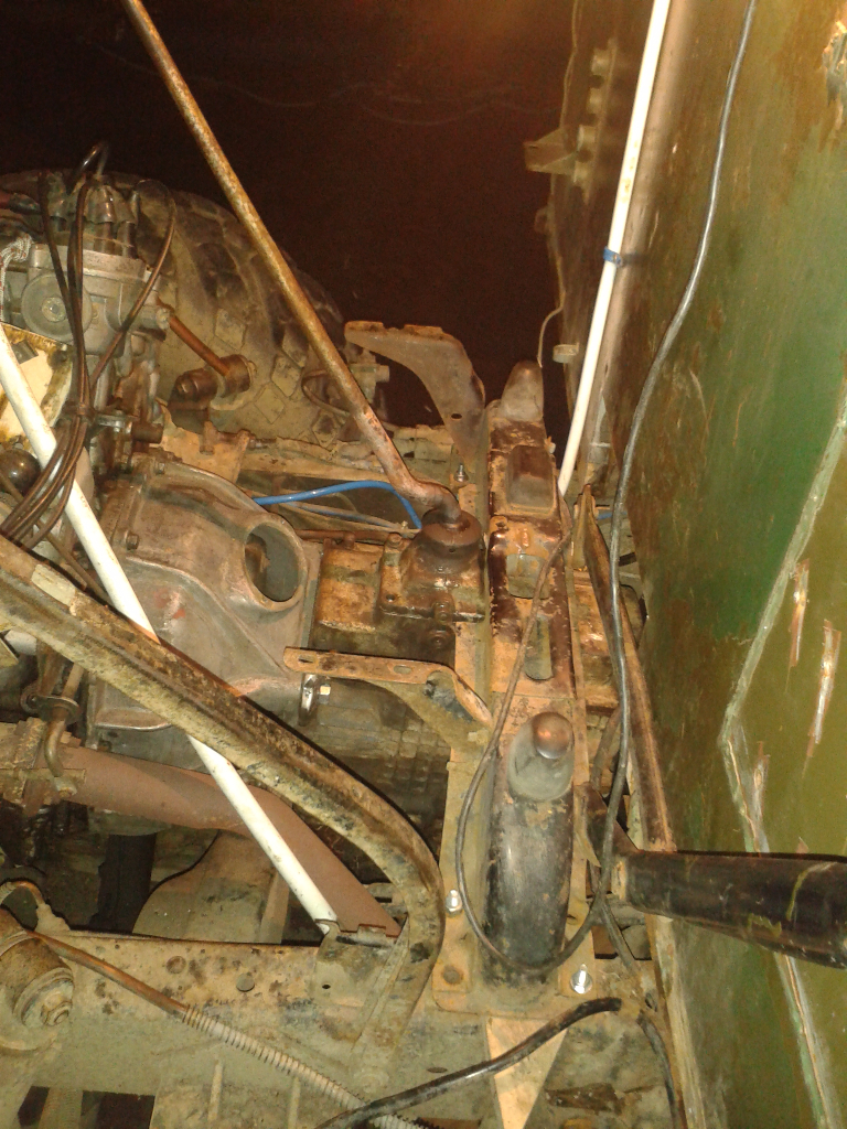

Ну вот и зиловская коробка на своем месте!
Начинаются подгонка подрезка поперечины, полика и тд.
временно под поперечину подложил фанеру для примерки. Теперь стоит вопрос: нужно ли лифтовать кабину или просто подложить под поперечину- при этом кабина получает уклон в 1.6 градуса от базового положения. как скажется это на комфорте езды за рулем!?

ЧОПОРОВ
Сообщения: 1340
Откуда: воронежская обл
Сообщение ЧОПОРОВ »
leni-med77 писал(а):[post]301898[/post] Ну вот и зиловская коробка на своем месте!
интересно как сделали опору,которая поддерживает зад коробки
