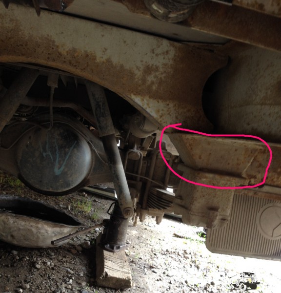

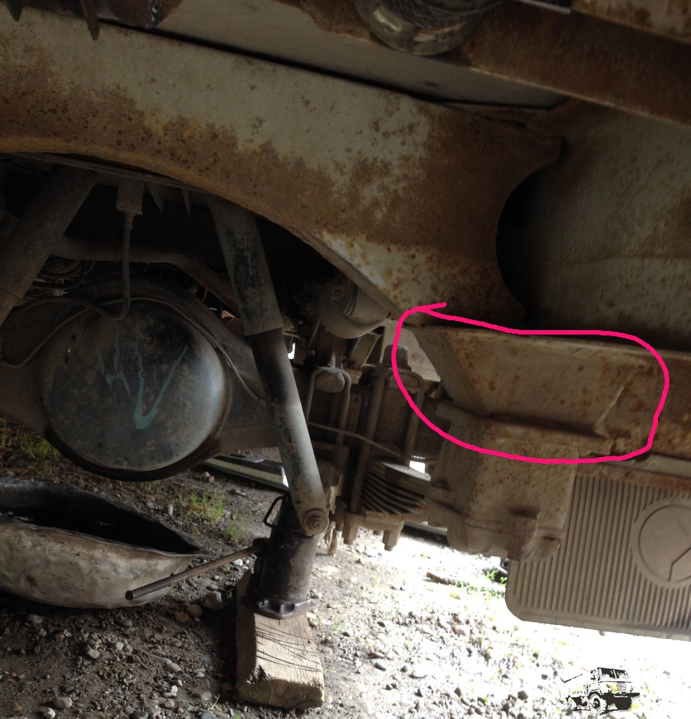

Слежу за темой. У меня тоже есть планы переделать один ПАЗик из простого в полноприводный.
Полазил недавно под ним с рулеткой. Если заменить переднюю родную балку на мост 66-го, то перед поднимется примерно на 16-17 см. А вот с задом получается нестыковка. Если мост просто перенести под рессоры (сейчас он прикручен сверху рессор), то зад поднимется примерно на 27 см. Если вырезать проставки под кронштейнами задних рессор, которые обвел на фото, тогда должно быть нормально, поднимется примерно так же как и передок.
Остаются вопросы с кронштейнами амортизаторов и пружинами-балансирами. У кого есть 3206, выложите фотки задней подвески.

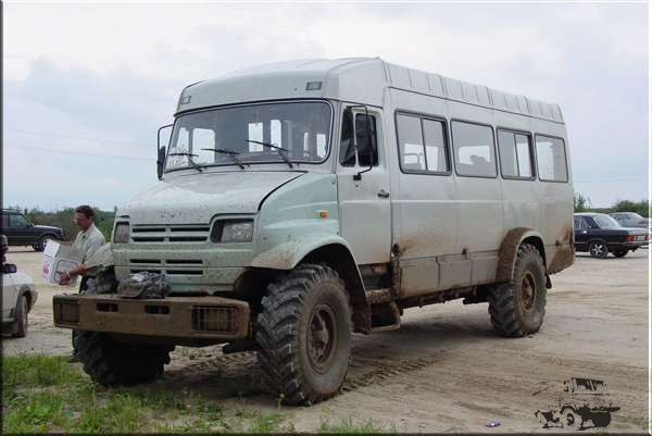

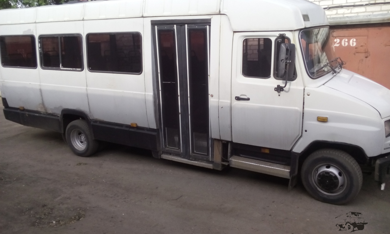

а вот нестал я пазик брать ...подвернулась мне тут штука поинтереснее) седне забрал))сделал себе подарок на день рожденья) вот теперь нужно думать как под него шишины мосты катить.
вобщем такой..
а хочу сделать такой
в голову приходит 2 варианта. катить мосты под родные рессоры
либо брать раму с мостами от 66ого резать пополам и вкатывать под родную раму ..
задача получить экспедиционник с полным приводом под легкий бездор на шосейной резине с полностью отключаемым мостом.
кто может видел наработки по данной теме?
вобщем такой..

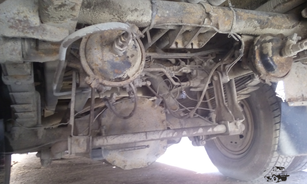

66ой я изучил хорошо,но надо уйти от ручника на раздатке ,кпп..вопрос больше как родные тормоза скрестить с мостом от паза где есть ручник..но там вроде он полностью пневматический а у быка гидро ,если ставить газоновский мост то нет ручника... просто пока невникал в работу системы...
- Сообщения: 1800
- Откуда: Ленинградская Обл
александр ккк
- Сообщения: 146
- Зарегистрирован: 22 сен 2013, 19:34
- Откуда: ВОРОНЕЖ
мосты и раздатка от газ 66 на квадратный паз

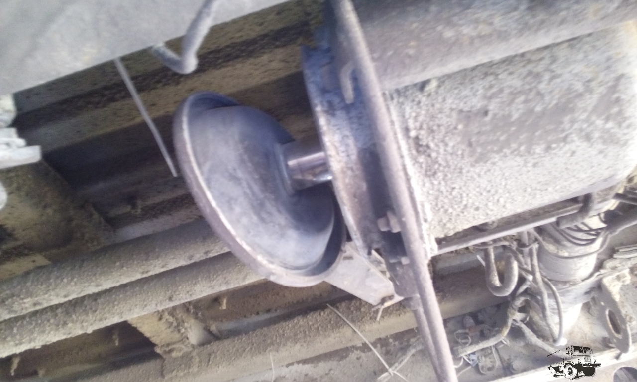

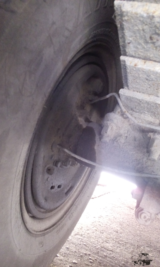

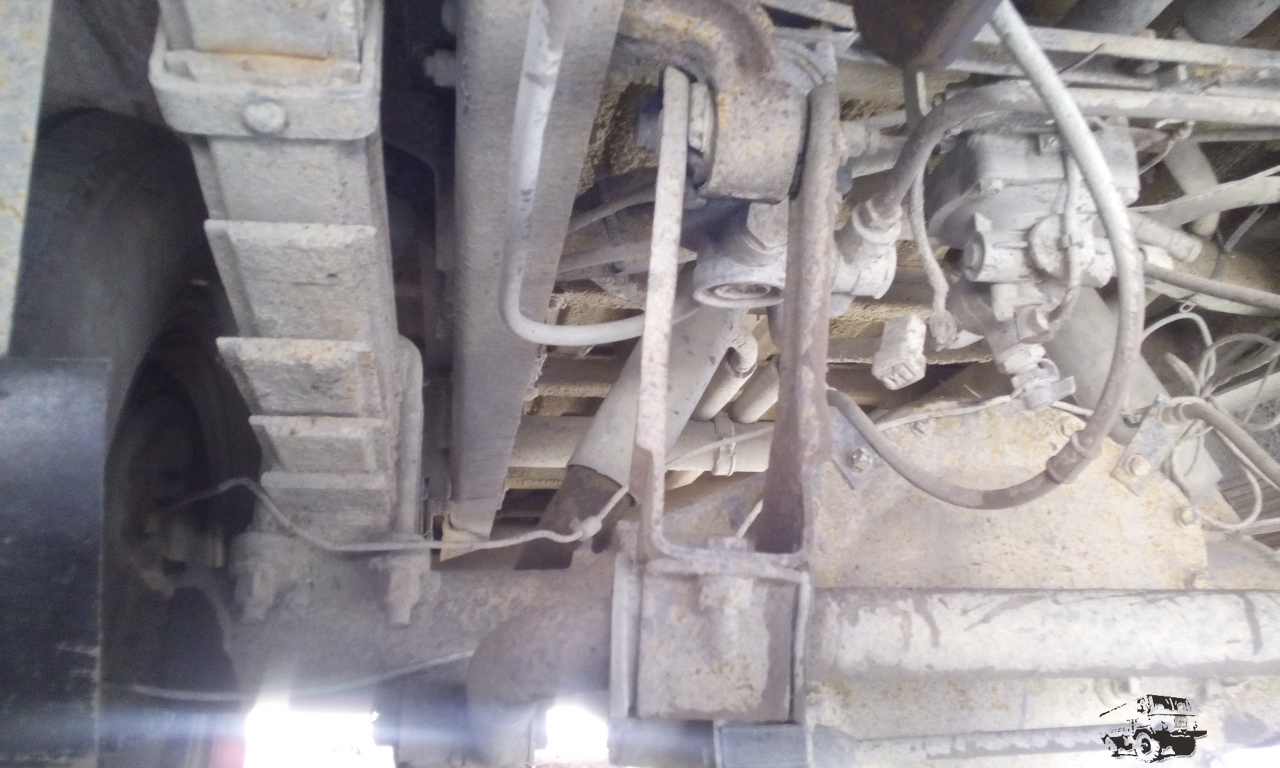

и такая вот фигня тянет тросы ручника которые отсутсвуют
На фотографиях пневмо-гидравлика.

а у паза как я понял и на ручник и на тормоз один механизм.. ну я думаю срастется..
- Moryx
- Сообщения: 1049
- Откуда: Майкоп
- Благодарил (а): 28 раз
- Поблагодарили: 62 раза
александр ккк писал(а):[post]325412[/post] а у паза как я понял и на ручник и на тормоз один механизм.. ну я думаю срастется..
У ПАЗов бывает два типа мостов, Рязанские (Зил - 8 колесных шпилек) и Канашинские (Газ - 6 колесных шпилек). У рязанских полностью пневматические тормоза с энергоаккумуляторами сзади, как на камазах. А у канашинских гидропневматическая тормозная система, как на бычках. Рабочие тормозные цилиндры гидравлические + пневмо усилители + воздушный тормозной кран. Вот на канашинских мостах примерно с 2000 -го года ставили механический тросовый привод ручника на задние колеса, как на газелях и жигулях, а ранние модели были с ручником на коробке, как на газонах.
