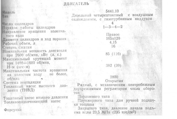

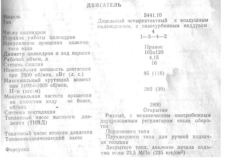

Штурман писал(а):Саныч, очнись!!! Минский мотор-2000 ПРЕДЕЛ!!! Это же трактор... Можно накрутить ТНВД, но это лотерея...sanych писал(а):рабочие обороты одинаковые.
Странно, у меня на 544 в паспорте 2800 предел, а в паспорте Д245.7 - 2650 об в мин.
А откуда у вас эта информация?
На 544 скорость при 2100 об мин была 95 км\ч
У 245 максимальный момент на 1500 об мин и у меня в том же диапазоне(1400-1600).
Уменя рабочие обороты 2000 - 2100, думаю у д245.7 такие же, и не вижу каких то особенностей.
У Страника, садко 120 км\ч гонял, и я такой же двигатель купил.
