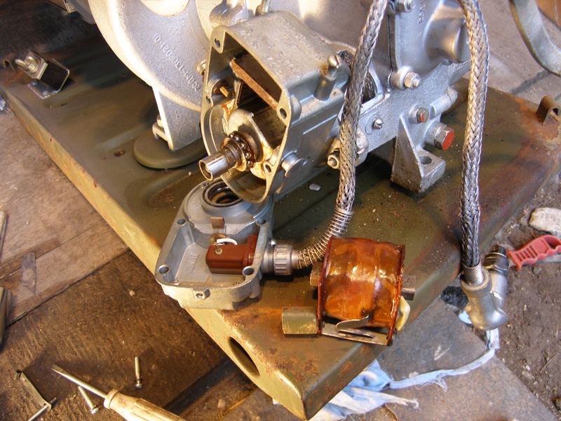

Я себе так генератор АБ-1-30 покупал, продавец честно сказал что новый, ни заводили ни разу тк не смогли, простоял много лет после чего стал мешаться
за 65кг веса даром, фактически оплата перевозки до транспортной компании, плюс за хлопоты.
в итоге в магнето нет конденсатора за 50 руб, после его установки и регулировки по мануалу заводка с 2-3 попыток.
сейчас жду -20 (редкость в эту зиму :D ) чтобы проверить а как оно в холод заведется.

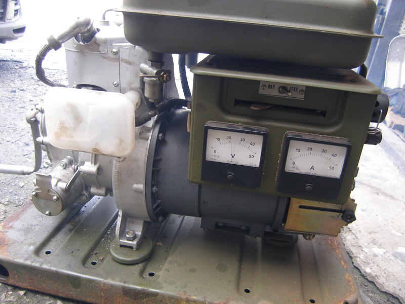

Petrov_kamensk писал(а):генератор АБ-1-30 покупал,
А фотки его остались?Что то Яндекс не находит картинок только описание.

вот она привычка делать фото всего и вся,
всЁ есть, надо только порыться.
тут собственно белый проводок который и дал подсказку что чего то не хватает
конденсатор под пластинкой должен жить которая с отстрым выступом по середине.

Petrov_kamensk писал(а):ps осталось проверить возможность заводки от АКБ, оказывается этот еще и такое умеет.
Хорошая штука, а заводит посредством подачи напряжения на генератор чтоли, и тем самым ДВС заводится? Или стартер есть?
Frol
Сообщения: 399
Re: где ЧОПОРОВ
Сообщение Frol »
Первая фотография, слева рукоятка торчит. Через обгонную муфту и повышающий редуктор.

Re: где ЧОПОРОВ
Сообщение Petrov_kamensk »
Оба варианта
Первый ручка или Шнурок (кому что нравится)
Второй через подачу 24В на обмотку генератора напрямую, это машина постоянного тока и является обратимой, но не проверял тк 24В не типовое напряжение для водителя пузотерки, да и ЛУАЗ тоже 12 вольтовый.
