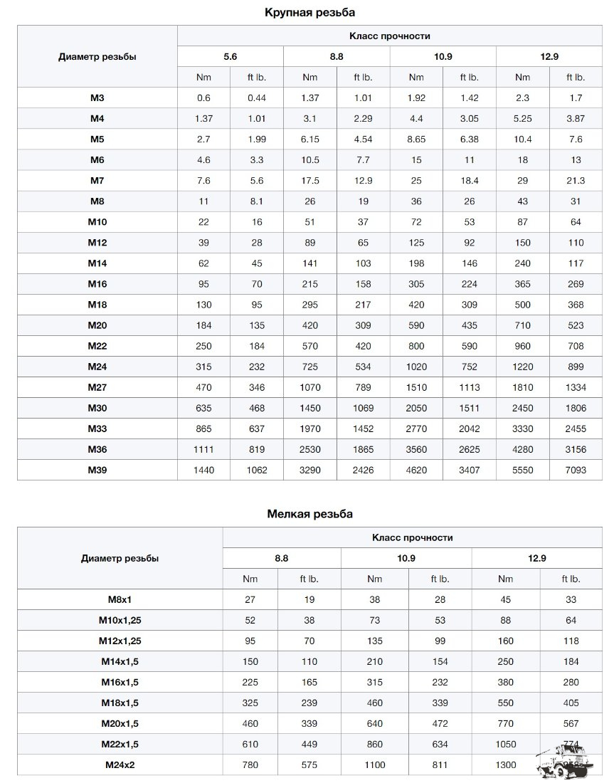

tuk писал(а):не закаленная, то есть ставить нет смысла. Для эксперимента попробовал, поползла резьба в блоке при прогреве.
Ошибка в описании. Поползла резьба шпильки под гайкой, в блоке все нормально. Если применить длинную гайку, можно затянуть моментом 8 кгс, но есть хороший шанс обрыва сыромятной ремонтной шпильки из магазина, таким моментом затягиваются только шпильки классом прочности 8.8 при диаметре 12 мм.

Тема моментов смкоторвми можно тянуть шпильки согласно сопромату это сумнительная каденция. Потому что физики теоретически вычисляют одно а на практике часто бывает совсем другое. Как пример согласно сопромату установкаир геля на стропила увеличивает распирающую нагрузку на стены в полтора раза и физик теоретик даже продемонстрирует на своей модели как это происходит.
А в реальности установка ригеля уменьшает распиранпе стропилами стен в 2,5 раза. Вот например видео
https://www.youtube.com/watch?v=1rEtSop4Jag
Так что в реальности необходимо делать со шпильками хрен догадаешься имея в руках динамометрический ключ
я так вот гидроеомпенсаторымна ниве затянул с моментом 2 кг силы и они стучат. Лучше бы я их на глазок затягивал .

[ref]musli[/ref], а если концы стропил балкой связать или от середины ригеля до концов стропил связку кинуть,как думаешь,нам будет дело до распирающей силы?Где ты в жизни видел такое голимое строительство как в ролике? Шпилька же без всяких левых причиндалов тянется,затянул соответствующим моментом и забыл.Перетягивать однозначно нельзя.Слабже затянуть,для соблюдения определенных условий можно,но это обычно в Мурзилке прописано.У тебя по этому поводу что Мурзилка пишет?
