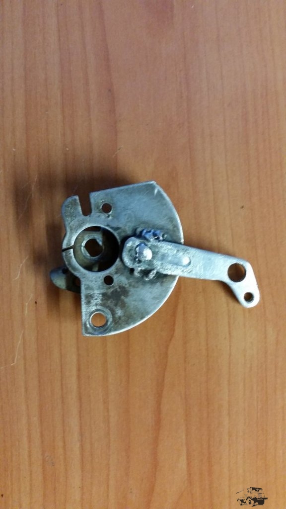

на тему тросового привода: для того чтобы не выворачивать трос в обратную сторону можно просто убрать ограничитель оборотов и приделать на его место сектор для тросика... Пример:

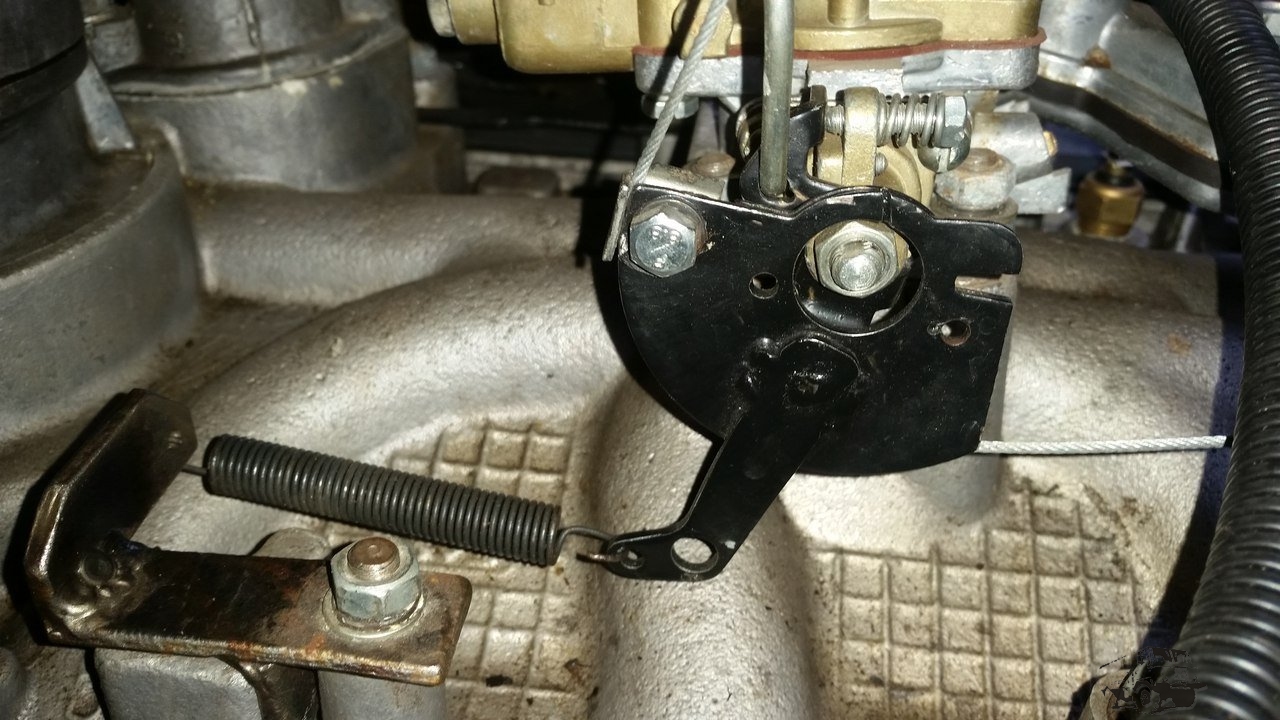

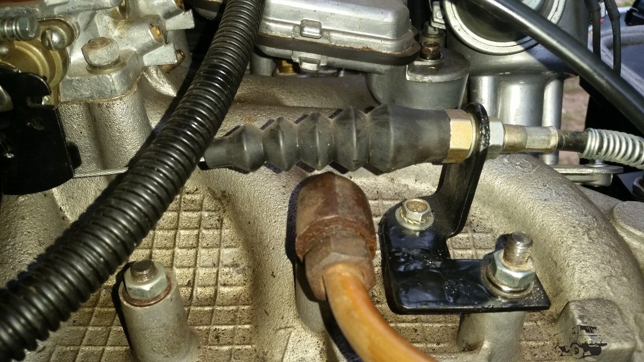

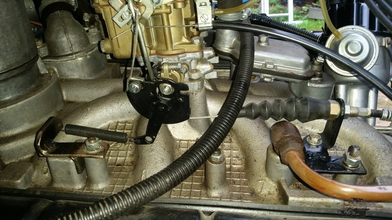

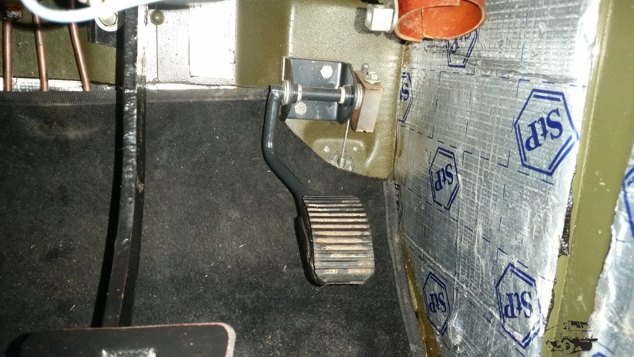

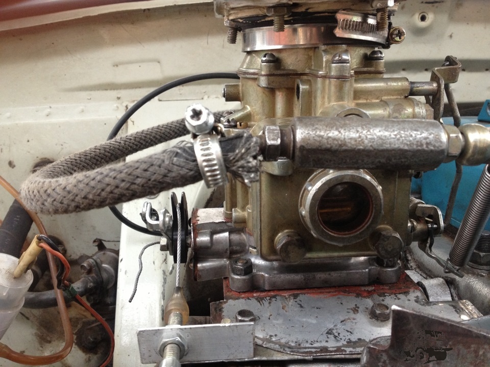

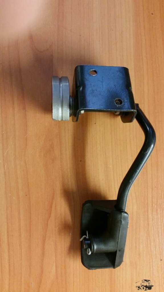

Мой вариант.....Не чего зимой не замерзает, тросик от МАЗА, ходит в пластиковой оболочке. Колесик на педаль мне надо чуть больше сделать, не хватает хода для открытия заслонки на полную. Не как не найду заготовку. Езжу пока что так))))

ru2dx писал(а):[post]359237[/post] Мой вариант
Молодец. Эстетично. Педаль от газели? Тросик в кабину заходит, через отверстия для троса спидометра?
ru2dx
Сообщения: 315
Зарегистрирован: 16 авг 2014, 12:07
Откуда: Серпухов
Тросовый привод газа кто делал?
Сообщение ru2dx »
Moryx писал(а):[post]359243[/post] Педаль от газели? Тросик в кабину заходит, через отверстия для троса спидометра?
Все верно....Педаль от Газели....колесик на карбе от карбюратора К-151
