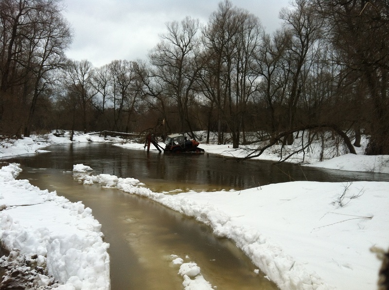

22 метра это 22 трубы по 15600 = 343200 При этом мост будет высотой в метр, а вода летом поднимается до 1,5 - 2 метров легко
2 трубы имеется в ввиду, накрывать плитами?
В начале паводка все это выглядит как-то так.

Какие там 4 трубы... Вот здесь на фото глубина по центру больше 2,5 метров и сильное течение.
Пока у меня трактор несколько дней в реке плавал вода поднялась где-то на метр. Вот эту дорогу к броду мы прочищали еще по суху, а на следующий день там было уже вот столько воды.
Рабочие приезжали летом к соседям на буханке, обратно поехали вода начала подниматься, буханка в реке заглохла, они ее привязали тросом к дереву. Пока ходили за трактором буханку смыло на несколько метров, размыло под колесами продольную яму длиной несколько метров и глубиной см. 40.
