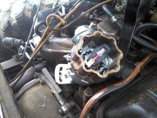

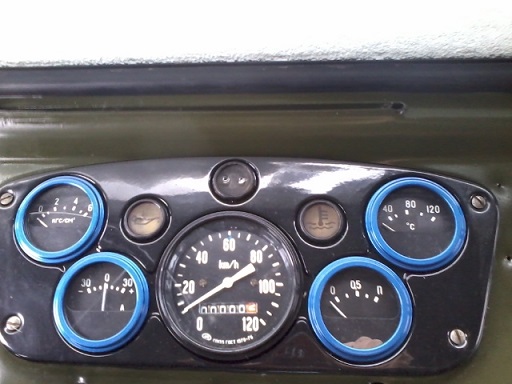

Добавлю немного фоток. Установил гламурный щиток приборов, повесил зиловский подкунговый ящик, сделал приспособу для установки зажигания.

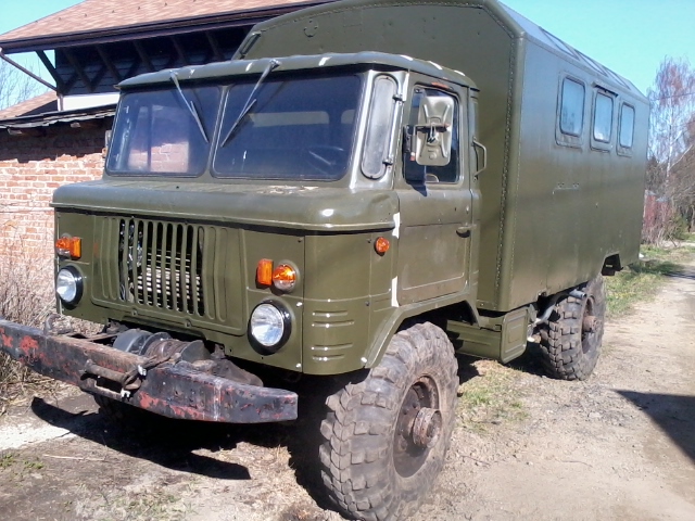

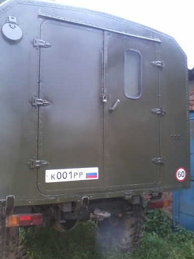

Выдался свободный денек, покрасил морду и боковое оперенье, прикинул на машину.Ощютил на себе все прелести шиномонтажа наших колес.Разбортировал к-70 и вкорячивал к-58, хватило сил только на одно колесо, дальше стемнело.

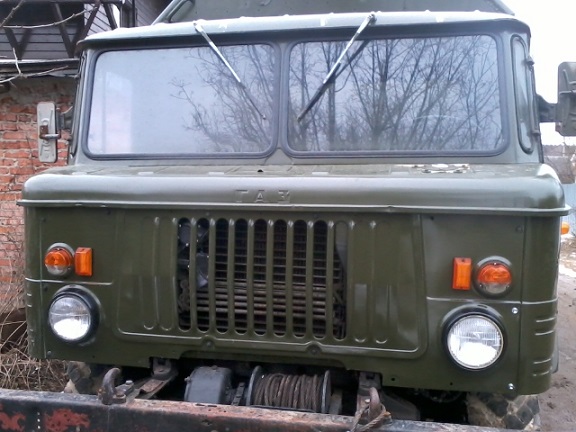

Поставил и подсоединил оптику.

а для чего установлены дополнительные прямоугольные поворотники спереди? Штатных недостаточно или они в каком-то другом режиме задействованы?
тихоход
Сообщения: 142
Зарегистрирован: 20 июн 2012, 22:03
Re: Мой ШИШ
Сообщение тихоход »
Авто старой модели без аварийки. Я не парился купил стробоскопы и поставил рядом. Задние фонари пришлось разобрать и вклеить стробы рядом с поворотниками. В кабине тумблер с контрольной лампой. Можно ехать на аварийке и пользоваться поворотниками.

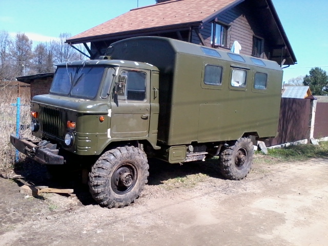

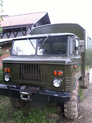

Два своих выходных посвятил тяжелому фитнесу, переобувал своего ШИШа на к-58 (5 колес). Спасибо батя помог.

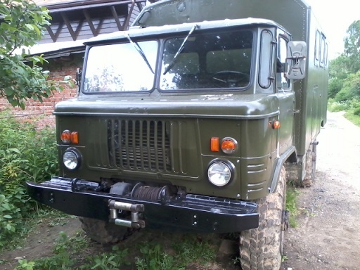

Вчера окультурил бампер, поставил ролики БРДМ.

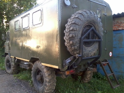

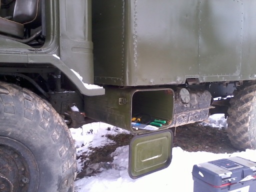

Выдался свободный денек повозится с машинкой. Поставил и обновил кронштейн запаски, окультурил нижнюю юбку кунга аллюминевым уголком и прошелся по ней кислотным грунтом, поставил ПРАМОвский редукторный стартер (крутит как вертолет) ну и на тоследок сделал ген. уборку в кунге (выкинул ненужный хлам).

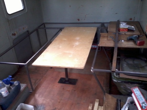

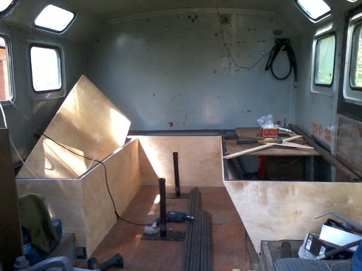

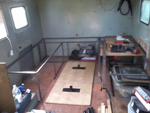

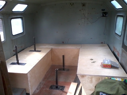

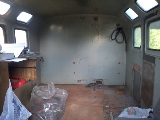

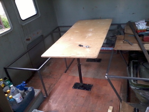

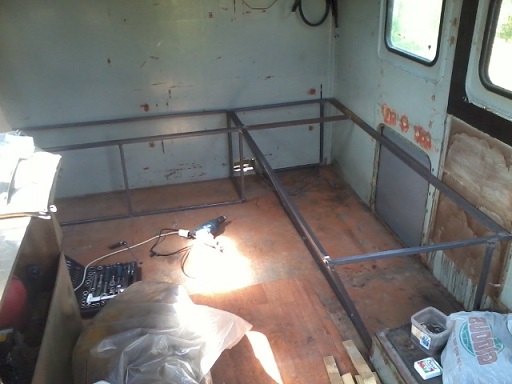

Два свободных выходных посвятил обустройству кунга.
тихоход
Сообщения: 142
Re: Мой ШИШ
Сообщение тихоход »

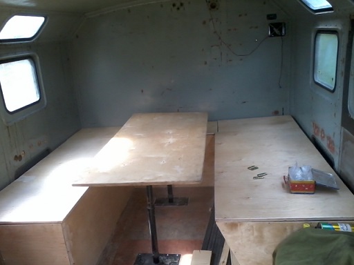

Стол опускается до уровня лавок и получается большое спальное место.
Сообщения: 2434
Re: Мой ШИШ
Если мужик весом 100-120 кг наступает на края стола при устройстве на ночлег
крышка стола может погнутся.
Надо сделать четыре ножки.Да и болтаться будет поменьше.
Сообщения: 2898
Благодарил (а): 308 раз
Re: Мой ШИШ
Если сделать не большие "направляющие" вдоль сидений, что бы стол ложился на них, то возможно и не продавит. А можно еще какие-нибудь поперечны придумать. Или дополнительные складывающиеся ножки у стола, для положения лежа. Я себе так же делаю. Мне кажется с такими ногами удобнее будет садиться за стол, когда еще и в зимнем обмундировании.
тихоход
Сообщения: 142
Re: Мой ШИШ
Сообщение тихоход »
Согласен с вами. Дальняя часть стола (при опускании) будет ложиться на корпус лавок, а на передней части будут опускаться из под стола две опоры.
