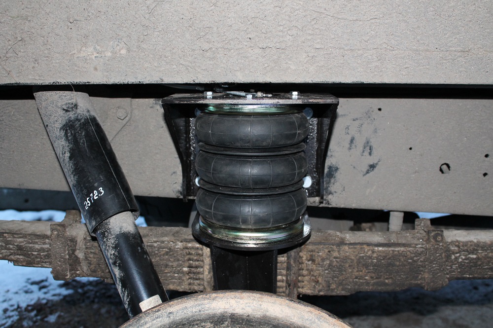

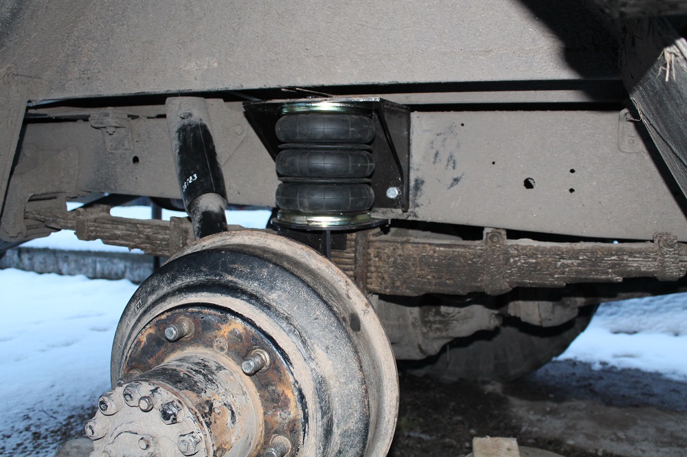

Я отказался от всякого управления . Шланг выведен под задний брызговик.Накочал и забыл.

На каждый баллон свой ниппель для накачки.

Рессоры поднялись? Ездить пробовал?
Теперь, после грязи их мыть не забывай. Подушки очень не любят абразив, а там место зачётное для грязи.

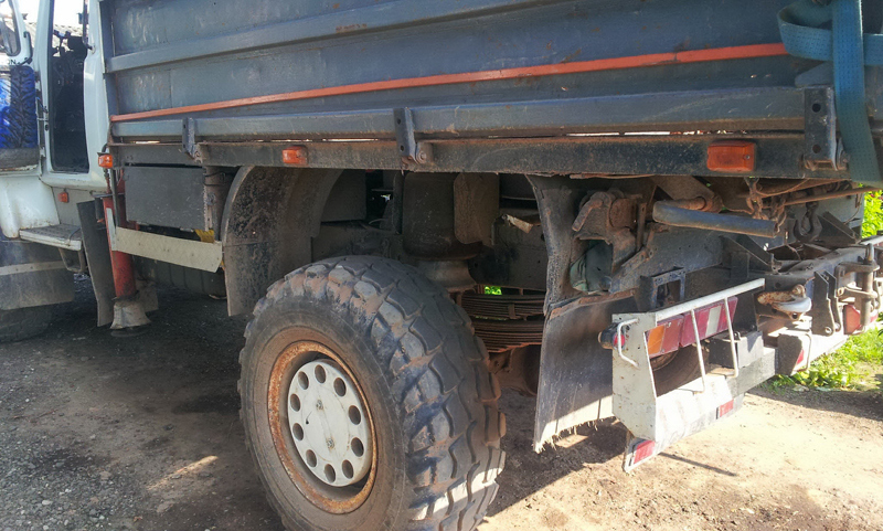

Пошел вашим путём и собрал нечто похожее, но покрупнее. Покатался, потестировал, а позже даже припрятать получилось, совмещая приятное (внешность) с полезным (защита от грязи).
Ощущения... Да супер, какие ещё могут быть ощущения! Стало мягче, а в моём случае ещё и грузоподъёмнее. В смысле, грузоподъёмности и так хватало, но теперь нет злосчастного положения "фары в небо", когда груженый. Думаю ещё кранами разделить стороны, чтобы при перекосах выравнивать - бывает при выгрузке требуется.
Управляется вот таким краном из кабины.
К слову сказать, по осени я ещё и перед подвоздушил, но это отдельная тема. Там пришлось повозиться с подбором подушек и их втискиванием. ))
В общем, благодарю ещё раз за опыт и информацию к размышлениям по теме! ))

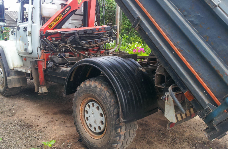

Славон писал(а):Сначала было так... ...теперь вот так.
Разницы на первый взгляд не заметно, крылья может обзору мешают?
