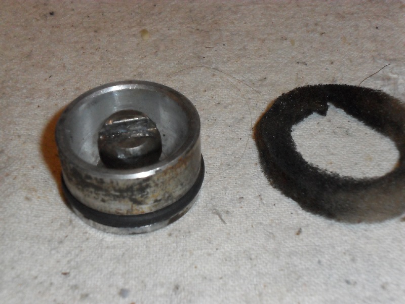

Купил в магазине два передних цилиндра, не глядя поставил. На другую сторону новые из старых запасов.
Оказалось, что в новой модификации добавили резиновое кольцо с довольно плотной посадкой и положили кусочек поролона со смазкой.
Через пару затяжных перевалов смазка благополучно высохла и тормоза с одной стороны стали медленней растормаживаться, постоянно греться и срабатывать с запаздыванием. В общем очередное усовершенствование, только забыли написать на коробке, что добавили еще одну точку смазки, типа при шприцовке надо скинуть все колеса и добавить касторки под пыльники тормозных цилиндров.
