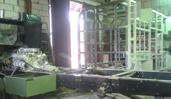

max11tt34
Сообщения: 120
Зарегистрирован: 03 окт 2013, 19:38
Re: Газ-66 "КРУТОМОБИЛЬ" постройка
Сообщение max11tt34 »
вот как то так!!!))
Сообщения: 1678
Откуда: Н. Тагил
Благодарил (а): 22 раза
Сообщение Илья. »
max11tt34 писал(а): что интересует???
Да все. чем подробней тем интересней. Люблю на внутренности автомобилей смотреть :)

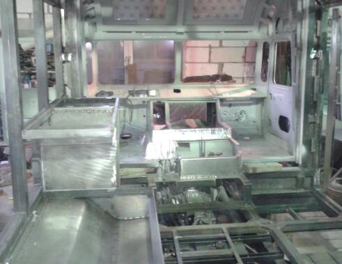

max11tt34
Сообщения: 120
это до снятия кунга! вид кабины из кунга!
max11tt34
Сообщения: 120
когда начнется чистовая сборка - будет интересней! сейчас пока на фото не все видно и понятно, что и как будет! по мере сделаного буду выкладывать фото!
max11tt34
Сообщения: 120
на последнем фото в леврй части кунга кровать и столик с умывальником и газовой плитой! ну они там будут)))))) пока их сняли!) под кроватью место для провианта!
