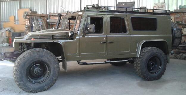

вот еще пару фото

как-то вот так!))

Не отвлекайся. Всё правильно сделали, донор лучший в штатной комплектации из всех возможных (подкачка, лебёдка, самоблоки) при цене минимум в 5 раз дешевле Н1 (тоже им. подкачку). Но Н1 за 500т.р. это мятое американское ведро с дюймовыми болтами - гайками под восстановление, а шишка за 100т.р. - правильный донор в сост. нового авто. А сколько в него вложить и чего, это дело сугубо индивидуальное. Судя по последнему фото, где то в Ср. Азии катаетесь, или ошибаюсь? С запасками красиво корму обыграли, солидно смотрится. У меня так же на ГАЗ69 когда то было, пару раз на краю географии выручила лишняя покрышка, как говорится, запас карман не тянет. 3500 - это полная масса или без нагрузки? По двигателю и КПП вопрос: мощность/об., момент/об.? КПП с повышающей или прямая? Какая крейсерская скорость на трассе? В мостах ГП штатные? Ну и фото по постройке, если есть.

makey писал(а):Не отвлекайся. Всё правильно сделали, донор лучший в штатной комплектации из всех возможных (подкачка, лебёдка, самоблоки) при цене минимум в 5 раз дешевле Н1 (тоже им. подкачку). Но Н1 за 500т.р. это мятое американское ведро с дюймовыми болтами - гайками под восстановление, а шишка за 100т.р. - правильный донор в сост. нового авто. А сколько в него вложить и чего, это дело сугубо индивидуальное. Судя по последнему фото, где то в Ср. Азии катаетесь, или ошибаюсь? С запасками красиво корму обыграли, солидно смотрится. У меня так же на ГАЗ69 когда то было, пару раз на краю географии выручила лишняя покрышка, как говорится, запас карман не тянет. 3500 - это полная масса или без нагрузки? По двигателю и КПП вопрос: мощность/об., момент/об.? КПП с повышающей или прямая? Какая крейсерская скорость на трассе? В мостах ГП штатные? Ну и фото по постройке, если есть.
да, катаемся по горам в ср.Азии.
в КПП прямая передача! л.с 115. н.м. 400 с чем-то! точно не помню! по трассе скорость комфортная 70-90 км.ч. можно и больше! главные пары стоят от дизельного "Садко", передаточное число 5.5. на них скорость выше, но тяга ниже! на родных бензиновых парах 6.17, тяги по больше, но скорость поменьше! фоток постройки пока нету!
