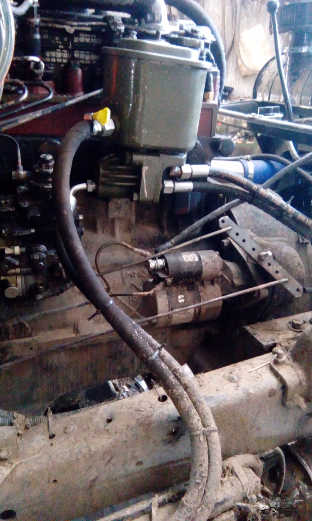

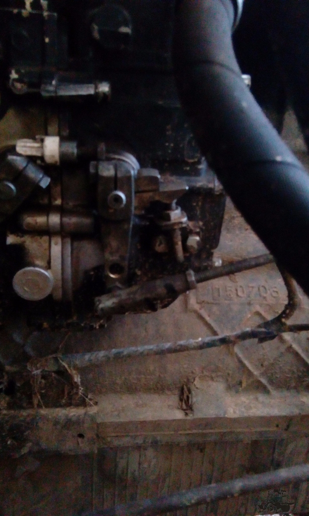

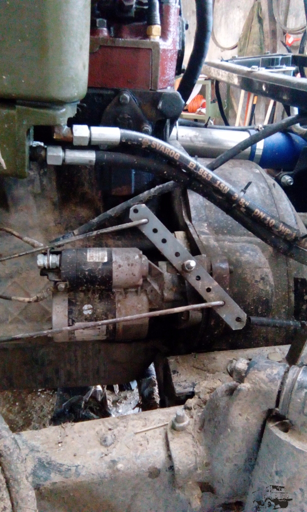

У меня так
Насос моторпал

[ref]Dmitriy7171[/ref], Дмитрий,от педали газа вторая тяга идёт ?

AlexandrOzer писал(а):[post]339287[/post] Дмитрий,от педали газа вторая тяга идёт ?
Да 8)

[ref]Dmitriy7171[/ref], Тоже насос такой же,придётся копировать. :)

[ref]Dmitriy7171[/ref], У Вас на бочке уголок приспособлен где шланги, или что-то заводское?

ТОЛИК писал(а):[post]339378[/post] на бочке уголок приспособлен где шланги, или что-то заводское?
у меня там уголок)но вообще в природе есть заводское крепление,но я его не нашел в продаже)
