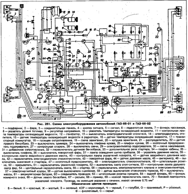

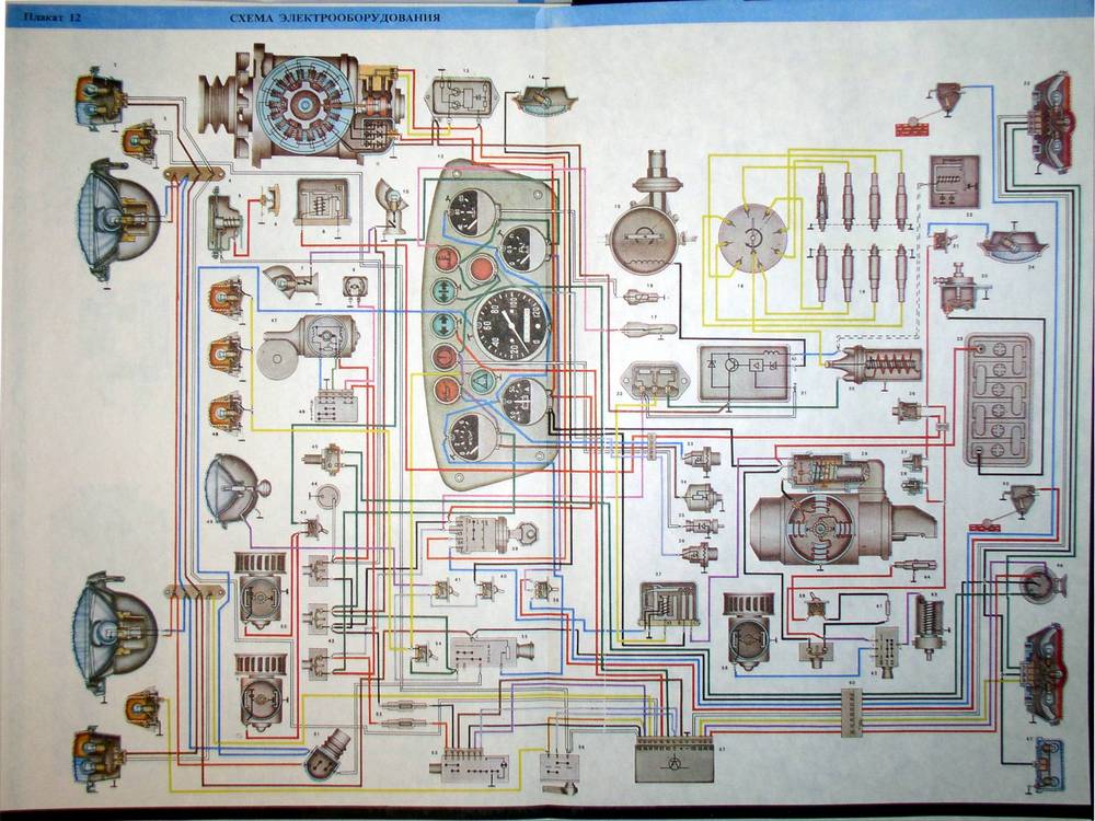

olmed66 писал(а):подключается передний правый задний левый посмотри любую схему
Извини, ерунду пишешь.
Вот две схемы ГАЗ-66, ранних выпусков (ч/б) и модернизированный (цветн.), покажи мне, где это там "подключается передний правый задний левый" габариты?
