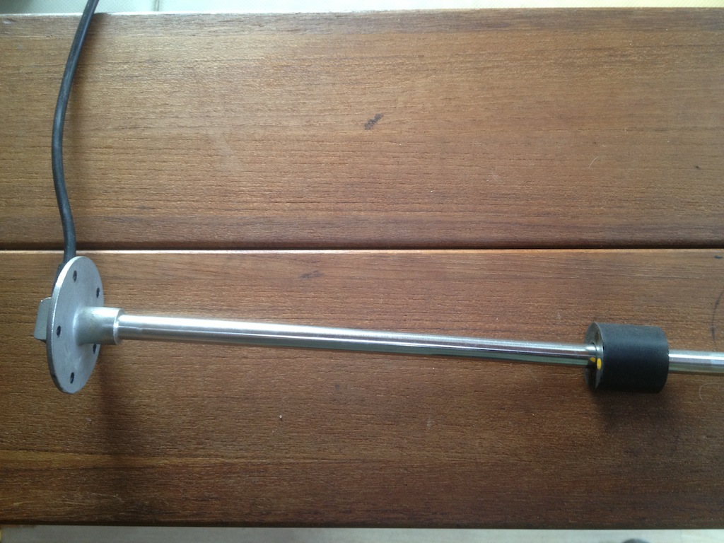

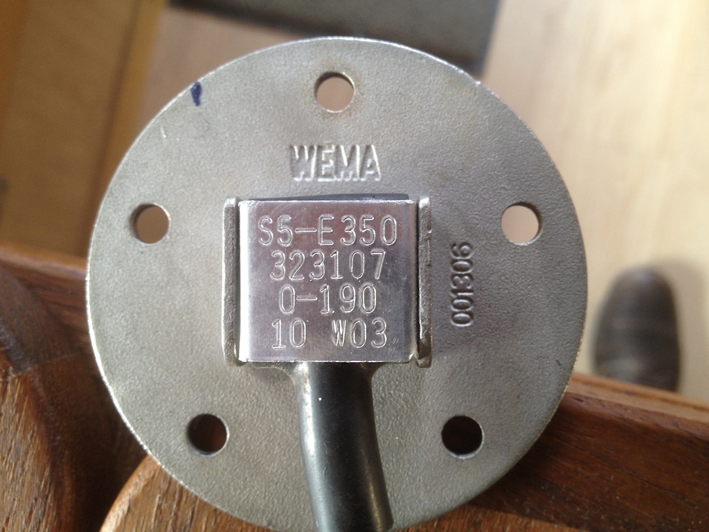

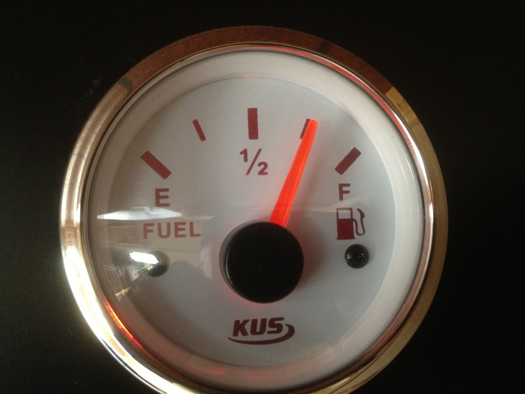

Cпасибо, нашел. Я так понял у тебя датчик длиной 350 мм, а у бака высота 433, то есть можно взять датчик на 400 мм? А сам прибор на 24 в, если на 12 то как подключен?
lr303
Сообщения: 118
Откуда: г Владивосток
Re: Проводка Урал
Сообщение lr303 »
У меня в баках датчики на 420мм а прибор универсальный 12-24В, я на ГАЗ-66 тоже такие ставил просто выкидываешь баластное сопротивление. А датчик который на фото это с водяного танка.
Урал "ЛЕШИЙ"
ЛЁЛЕК
Сообщения: 746
Откуда: САХАЛИН
Re: Проводка Урал
Сообщение ЛЁЛЕК »
А где стоит это баластное сопротивление? Я перековырял весь интернет, есть и датчики и указатели, но все на 12В. Не знаю как быть.
lr303
Сообщения: 118
Re: Проводка Урал
Сообщение lr303 »
ЛЁЛЕК писал(а):А где стоит это баластное сопротивление? Я перековырял весь интернет, есть и датчики и указатели, но все на 12В. Не знаю как быть.
Баластное сопротивление идёт в комплекте, небольшая керамическая деталь которая включается последовательно в цепь питания прибора. На витринах в магазине как правила лежит только указатель но в упаковочной коробке лежат ещё два сопротивления одно на питание, а второе на подсветку. Но это если приборы фирменные, а с китайскими может быть, что угодно.
