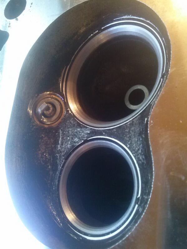

Занялся двигателем, перевести на 92й да тряхнуть голову в целом надо бы. Головы снял и разобрал. Картина безрадостная. Маслосъемные сальники, разумеется, конченные и все загажено масляной сажей. Даже не задубевшие, а как-то странно то задранные то искрошилась резина внутри. Один сальник стоял набекрень. В одной втулке отверстие просверлено не по центру - там сальник съело с одной стороны.
Со втулками печаль. Выпускные клапана болтаются все. Похоже допуск такой от завода шел - двигатель практически новый. Наметил список работ...
Фрезеровка голов на 2мм и отверстий паука на 3мм. Полная замена всех клапанов, впускные - искать без ямы в середине, что крадет 3 кубика от СЖ, выпускные искать с той же тарелкой но с ножкой 9мм. Замена выпускных втулок на 9мм под маслосъемные сальники, и тех впускных, что визуально кривые. Нарезка новых фасок на седла клапанов и последующая притирка. Установка полного набора колпачков, и "сдвоенные пружины" - что это такое, я еще пока не разобрался. Чтение соответствующей темы не дало ответ на вопрос. А еще кардинально решить вопрос с сорванной резьбой на одной свече, вместо китайского ввертыша из белого пластилина на пол-нитки, поставить бронзовый на размер больше, на клей БФ2, и закернить еще. Изнутри.
Ну что ж, глаза боятся руки делают.

Вести с полей. За то время пока форум был не доступен, кое что прояснил и сделал..
"Двойные пружины" это просто штатные пружины от мотора змз-402 (волга, газель), они такие и есть большая а внутри поменьше. Продается такой бутербродик повсюду, в комплекте, стоит около 200-250р за комплектик, итого 16*250=4000руб. Жаба наложила вето.
На втулки выпускных клапанов я зря гнал, люфт в норме, еще и тепловое расширение будет.
Клапана выпускные по всем параметрам 1в1 как наши но с 9мм ножкой нашел, от чего - не запомнил, запомнил только цену - 220руб штука. Жаба наложила вето на всю затею.
Клапана впускные без ямы не нашел. Но как оказалось, они и не нужны такие. Головы отфрезеровал на 2мм. Замерял камеру с родными клапанами - ровно 60см3. Цена вопроса - 3000руб
Паук расточил все отверстия на 3мм вручную - фрезеровщик за это не взялся и вообще посмотрел на меня как на папуаса, с такими вопросами. Ну, взял обычную развертку на 9ть да дрель и часика за 3 выгрыз. Отшарошил седла, притер клапана, собираю обратно.
А китайский ввертыш свечи удалил, расточил гнездо под бронзовый. Посадил на красный фиксатор...
Последний раз редактировалось Deos 09 июн 2014, 18:54, всего редактировалось 1 раз.

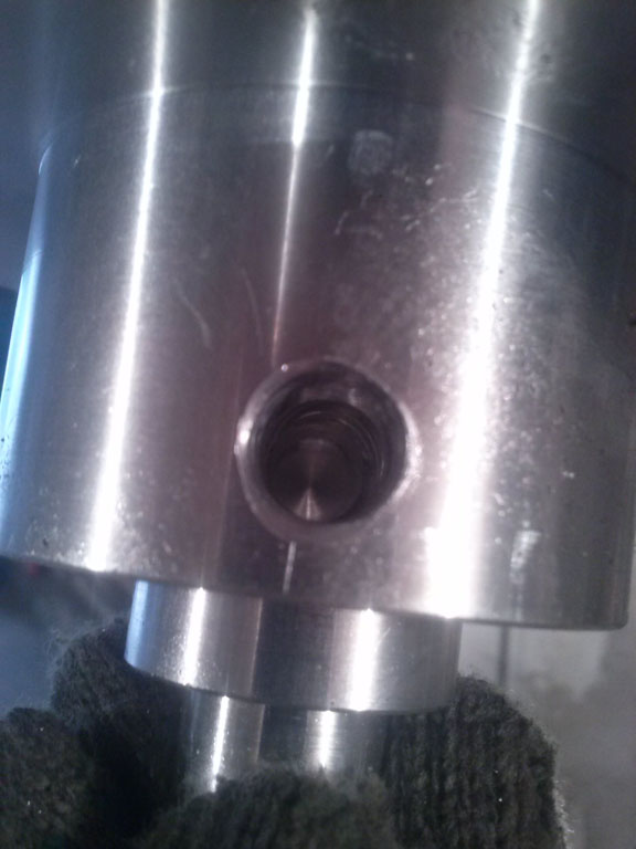

Сообщение Deos »

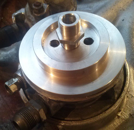

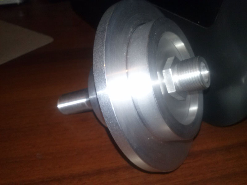

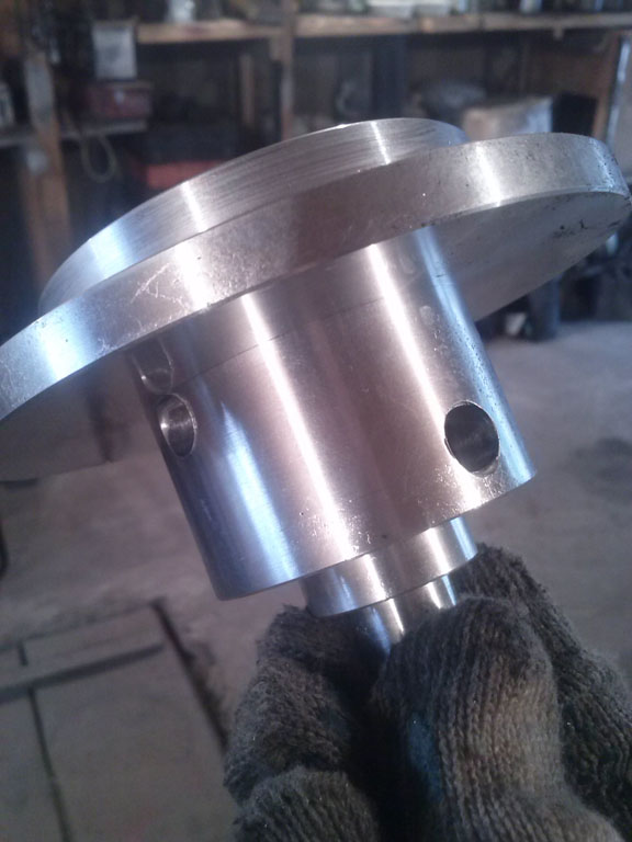

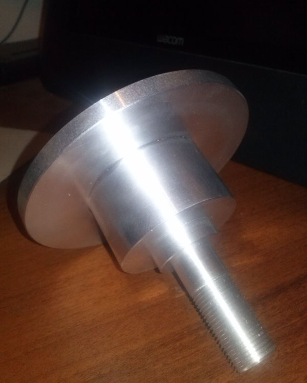

Изготовлен переходник на маслофильтр. Токарь что-то расщедрился, ажно из дюрали в-95 сделал, хотя можно было из какого угодно хлама. Но да ладно, хуже не будет. :lol:
Теперь просверлить дырки масляных каналов... И подыскать фильтр. Первый поход в магазин не увенчался успехом. На резьбу 20/1.5 подобрать мне смогли только совсем маленькие, с яблоко размером фильтры. Надо было 3/4-16 посадочную резьбу делать, но меня испугали тем, что невозможно найти такие метчики, а 20/1.5 мол тоже окей. :( Для 3/4 - на удивление много подходит.. От бычка, от газели... Если не найду фильтр вменяемого размера с таким посадочным, буду делать новый переходничок, благо он у меня отдельной деталью.

а зачем большой фильтр? на нормальных моторах которые больше по объему и мощнее в разы стоят компактные фильтра, правда рассчитаны эти моторы под тачки где хозяева уважают свои технику и не наливают в мотор помои
Deos
Сообщения: 949
Откуда: Иркутск
Re: Иркутский ГАЗ 66-11, с чистого листа.
Сообщение Deos »
Домье. писал(а):а зачем большой фильтр? на нормальных моторах которые больше по объему и мощнее в разы стоят компактные фильтра, правда рассчитаны эти моторы под тачки где хозяева уважают свои технику и не наливают в мотор помои
Чисто по логике. Больше объем двигателя, больше масла, больше площадь фильтрующего элемента должна быть. Гавно в движок я разумеется лить не собираюсь, не в "развитом коммунизме" живем, можно выбирать как минимум достойные ГСМ. Но что-то побаиваюсь. За пропускную способность крошечного маслофильтра, и что может забиться раньше срока замены масла... Еще и потому, что обкатку двигатель проходил на советских маслах, и в его системе наверняка хватает ошметков старого масла.
Скажем, при соблюдении условий замена масла раз в 5000-7000км, какого приблизительно размера фильтр не страшно поставить на двигатель с объемом 4.2л и вместимостью масляной системы 8л? http://alle.by/NISSAN/x-trail-t30/25-4x ... 10570.html вот такие, допустим, садятся на эту проставку идеально. Это двигатель 2.5л, объем масляной системы не знаю.

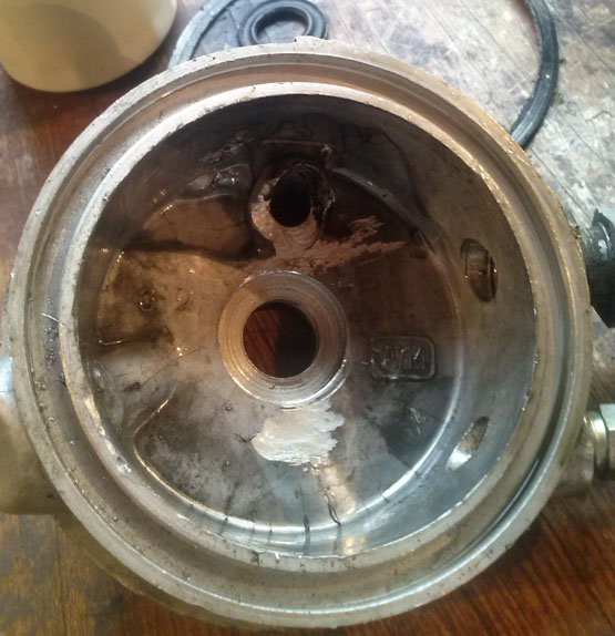

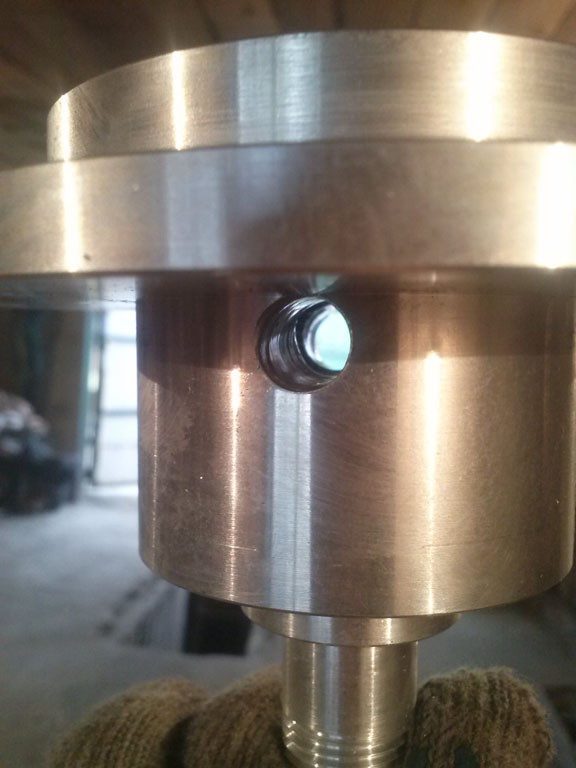

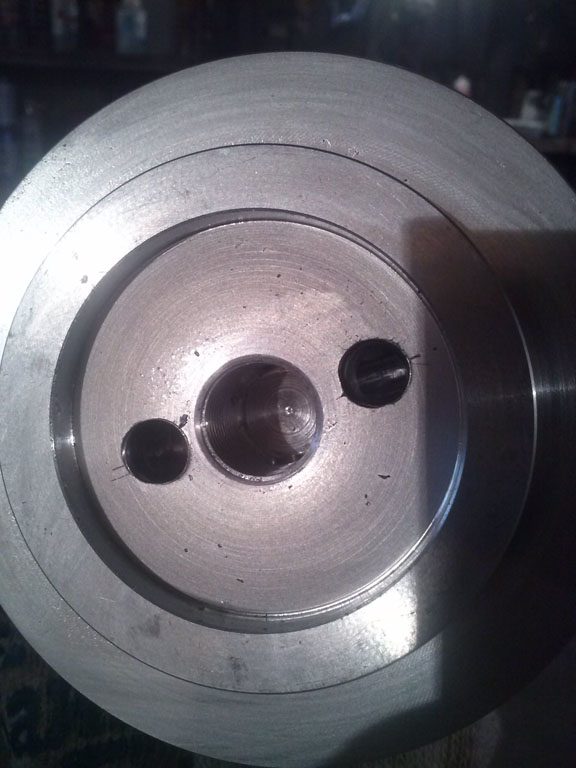

Выкладываю подробный отчет об установке переходника маслофильтра, по просьбе народа.
1) Снимаем родную тарелку фильтра, подпиливаем в ней приливчик. Я для этого использовал круглую шарошку

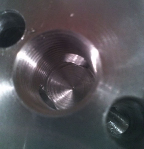

2) Отверстия в проставке, выкладываю фото:
... продолжение следует.
Михаил.
Deos
Сообщения: 949
Откуда: Иркутск
Сообщение Deos »
...продолжаю.

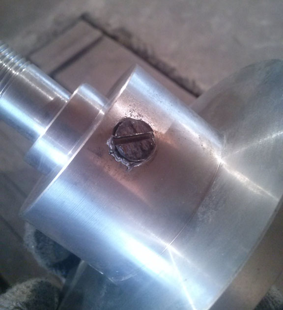

3) Глушим отверстие снизу сбоку, от тех каналов, что подают грязное масло в сторону фильтра. Для этого нарезаем резьбу в дырке, вкручиваем кусочек болта с прорезью под отвертку, на герметик.

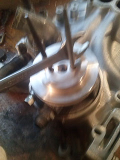

4) Собираем проставку. Под саму проставку - родную медную шайбу, проставка садится на родную прокладку. Вставляем в дырки сверху 2 бородка, или отвертки или гвоздя, что угодно, затягиваем за них. Только обязательно смажте резьбу проставки и вкручивайте аккуратно. Чтобы селумин не задрать. Я у себя подпортил заход резьбы на сантиметр - пошло хорошо но потом закусило селумин.
5) ставим ввертыш под фильтр. на прокладки бы хорошо, снизу паронит, сверху резиновое колечко. но я просто на герметик ввертыш посадил. и сам фильтр тоже.
6) Ну и сам фильтр. Готово!
