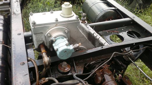

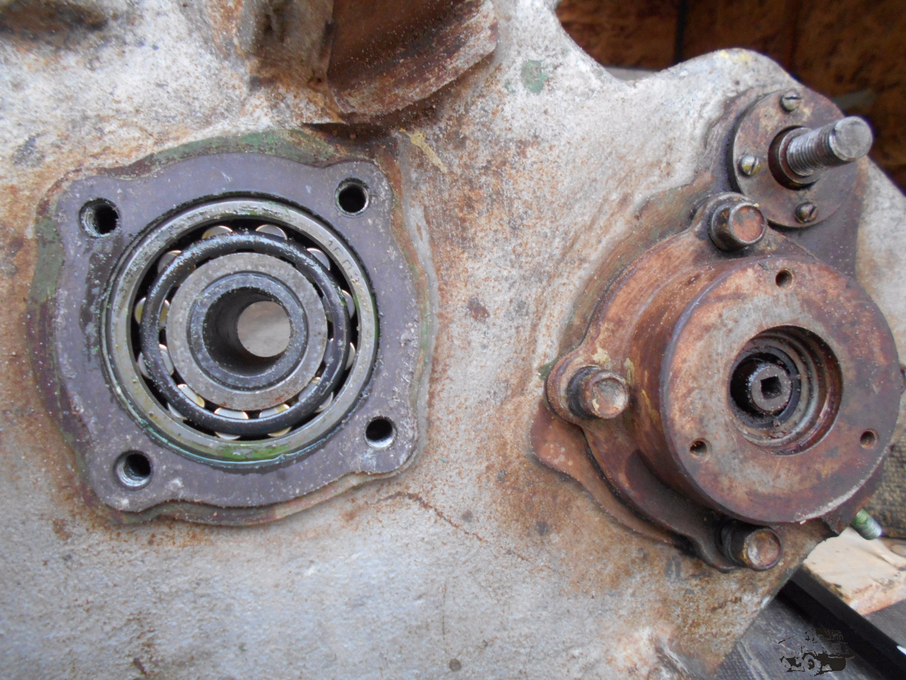

Приобрёл сегодня по случаю вышеуказанную раздатку.
Интересный и очень тяжёлый агрегат! )
Если кто имеет опыт эксплуатации такой раздатки, прошу разъяснить, что там за хреновины торчат наверху и спереди?

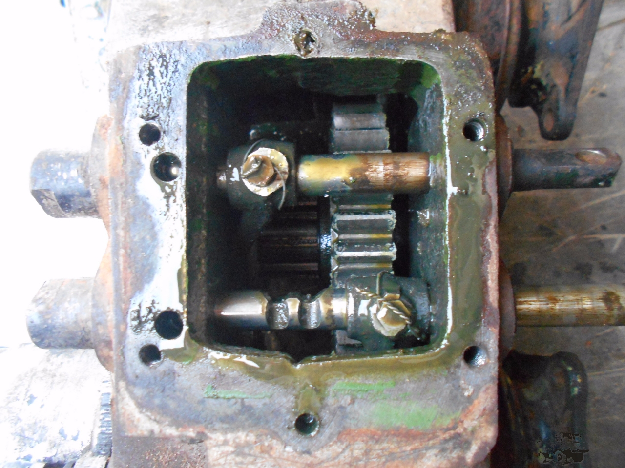

ЧУДО РАЗДАТКА

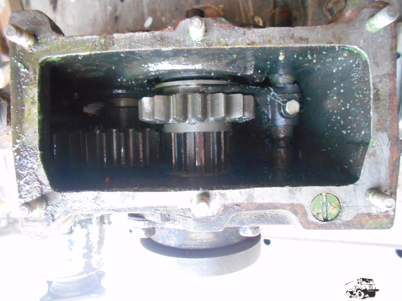

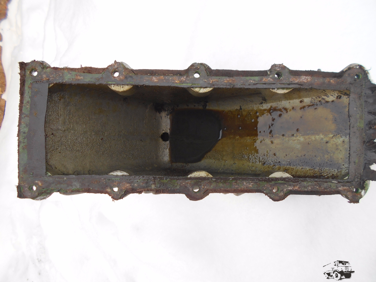

Начал сегодня разбирать и разбираться. Зафоткаю и выложу, если, вдруг, "в нетуда" - модераторы меня поправят.
Масла там не было, пробка с резиновым (!) уплотнителем и проволочкой законтрена. Масло на пробке кристально чистое - не исключено, что эта раздатка вообще не работала.
Попытался снять картер. Стоит толстая паронитовая прокладка и всё залито зелёным (!) герметиком. Короче - держится насмерть! Завтра буду пытаться снова.
По валу отбора - поворачивается при включении переднего моста, крутится как все остальные фланцы - по часовой.
Понижайка пока не включается.
Пока всё...
Пока всё...

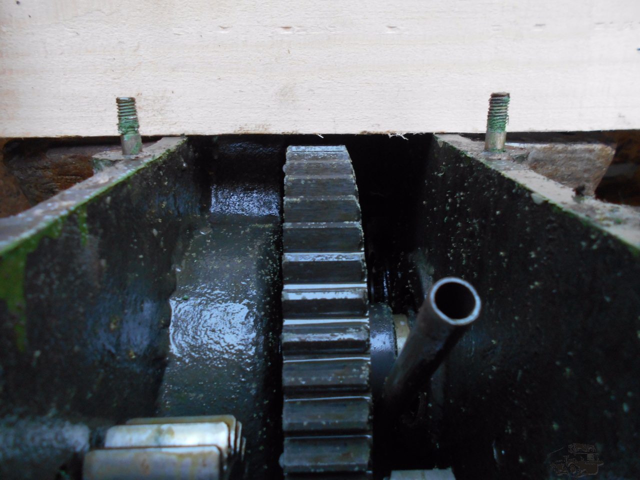

ЧУДО РАЗДАТКА

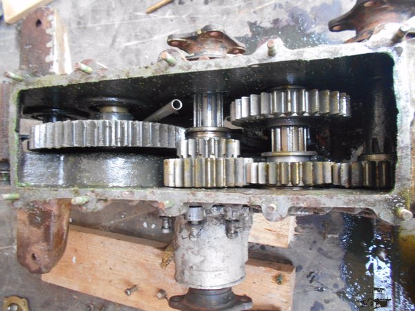

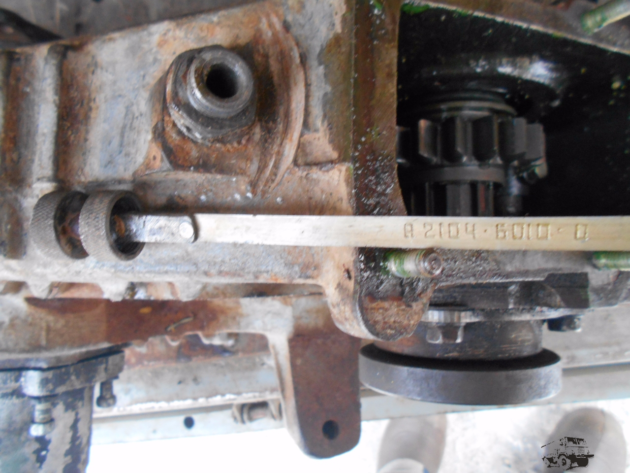

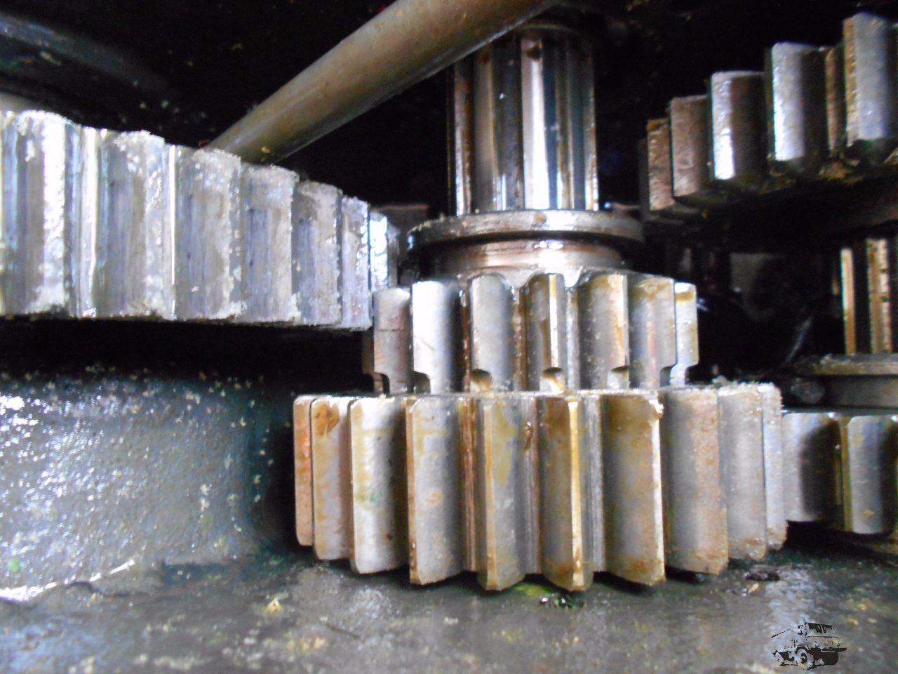

Таки разобрал всё, что хотел разобрать.
Фото пока нет, но кое что могу сказать.
В предыдущем сообщении закралась ошибка. ВОМ включается при любом приводе (просто перепутал фланцы). Максимальное зацепление с паразиткой в нейтральном положении, при включении повышенной или пониженной зацепление меньше, но тоже присутствует. При снятом картере, как писали выше, паразитка подходит к привалочной плоскости на 0,5 см, что, теоретически, позволяет установить ещё одну КОМ.
Большой грибок сверху - сапун, грибок поменьше - масляный щуп(!).
Продолжение следует...

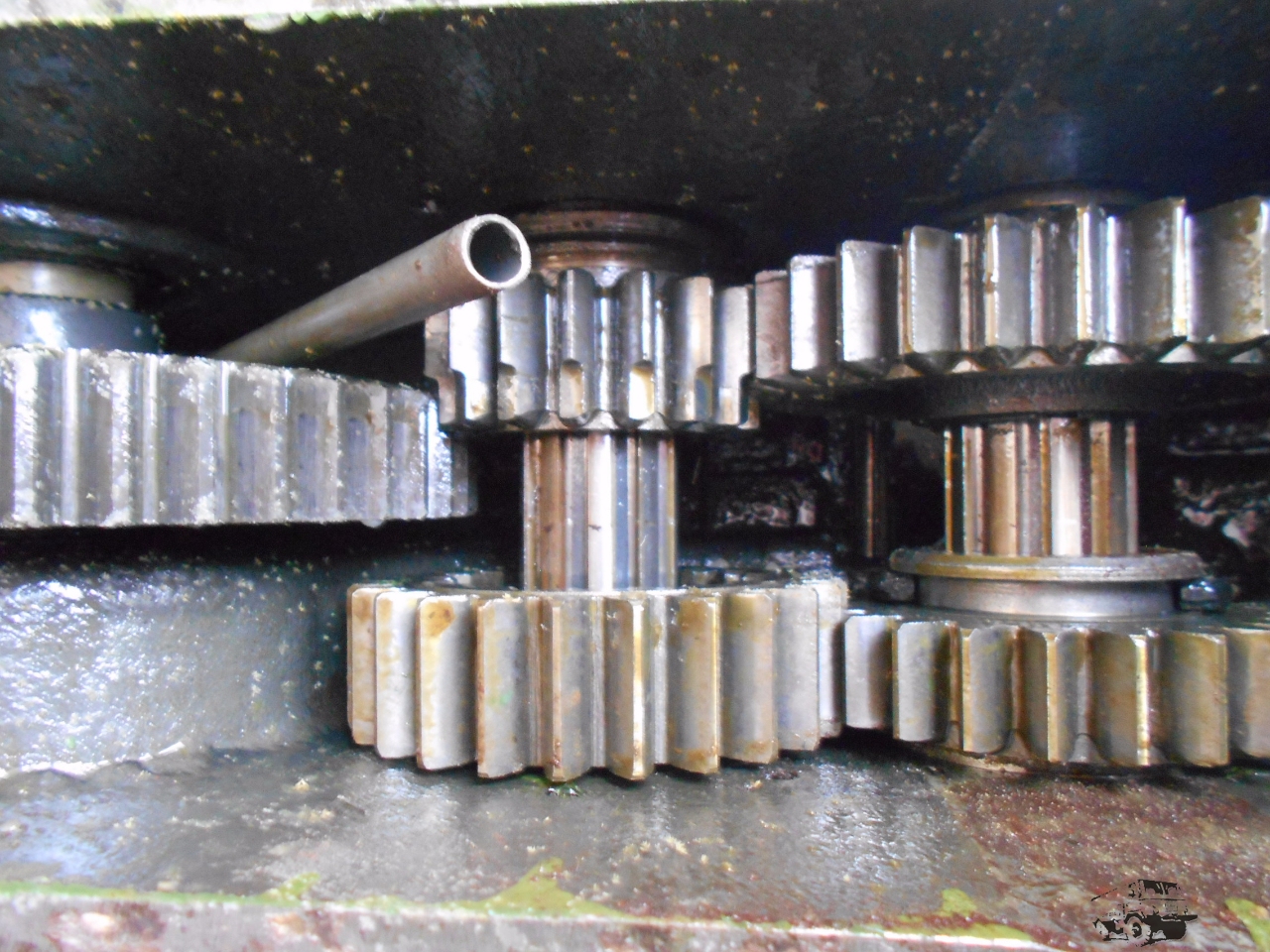

Это раздатка от ЗСЖ-66, разрабатывалась Куйбышевским заводом авиационных приборов. Я не знаю её характеристик.
Можно попросить посчитать число зубьев на парах шестерней для повышенной и пониженной передачи? Нужно узнать передаточные числа прямой и пониженной.
Мне интересно узнать какое передаточное число получается у этой раздатке на прямой передаче и на пониженной передаче.
Мой интерес вызван тем, что у меня лежит точно такая же раздатка. Я её планировал перебирать и ставить в замен обычной.

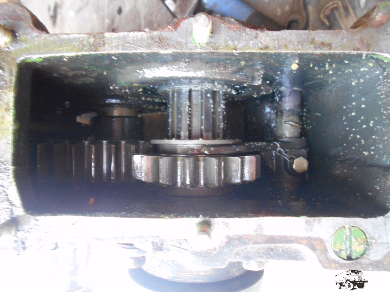

ЧУДО РАЗДАТКА
Поехали!

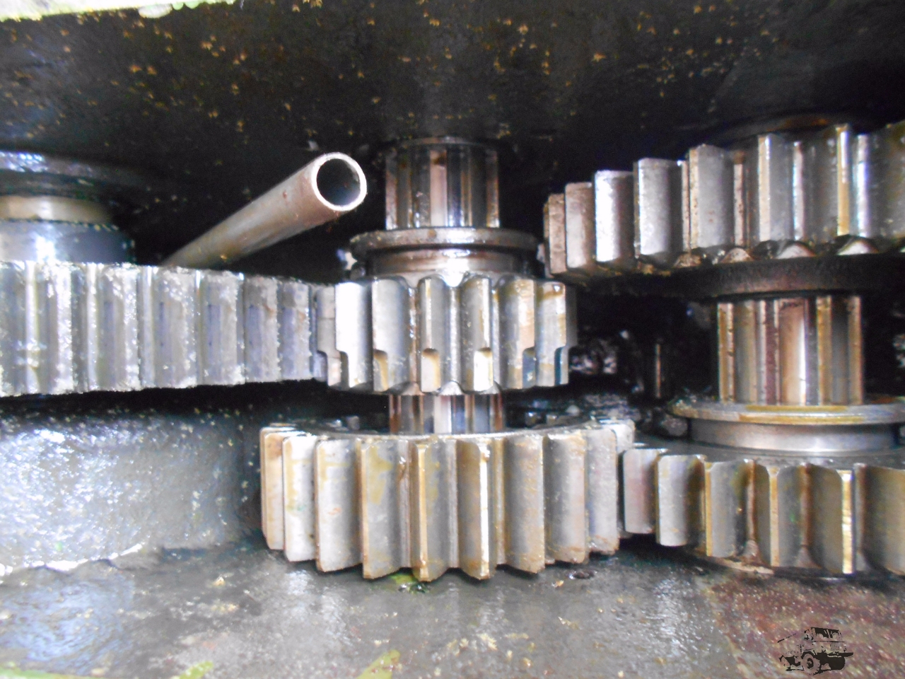

ЧУДО РАЗДАТКА
Далее...

ЧУДО РАЗДАТКА

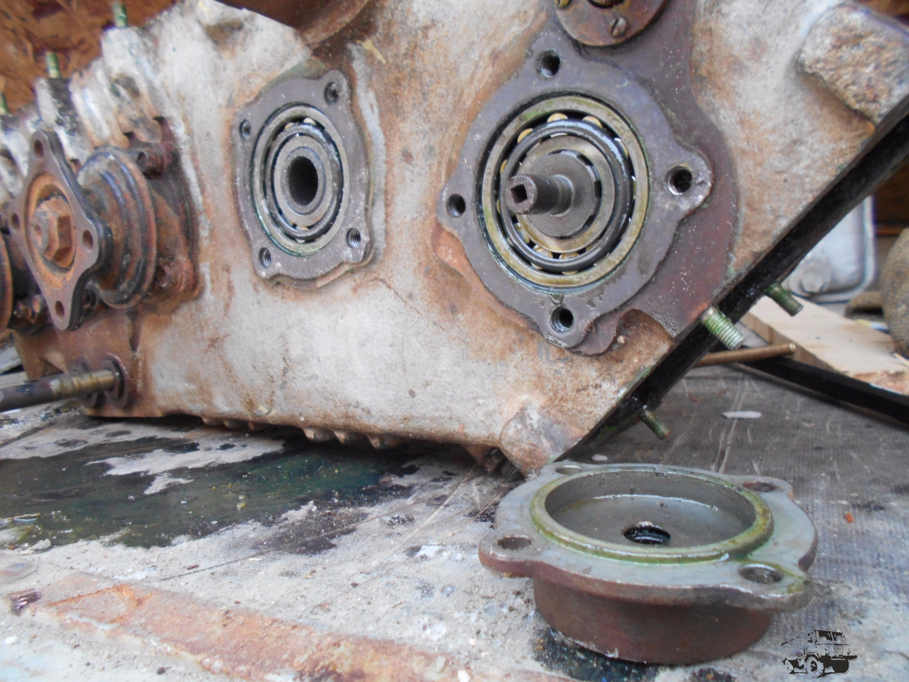

Подшипники на валах одинаковые на валах с торцов имею ввиду?
Vet
- Сообщения: 53
- Зарегистрирован: 06 ноя 2014, 20:33
- Откуда: Тверская обл., Бежецкий р-н

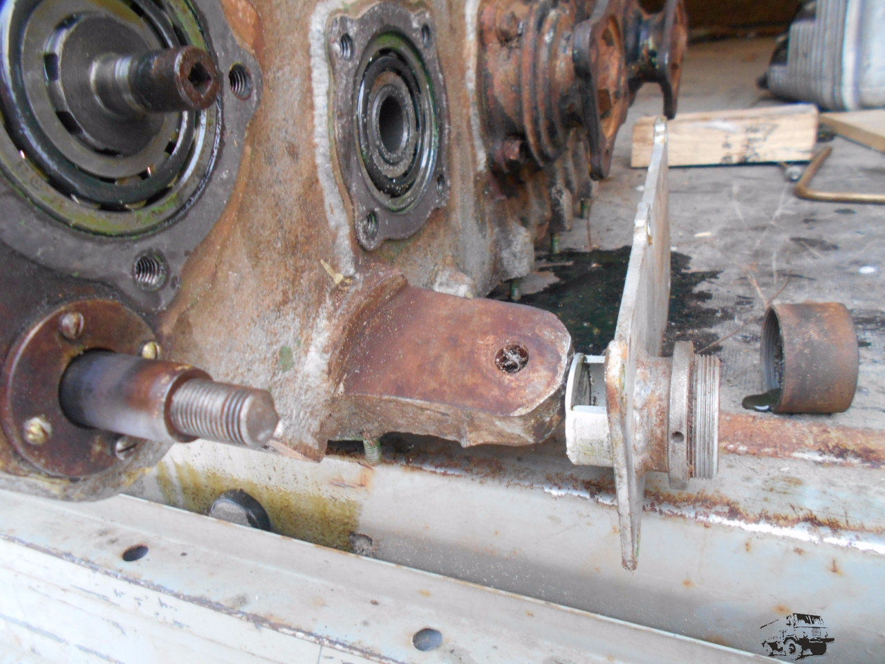

ЧУДО РАЗДАТКА
Резюме: эта штука лучше, чем я ожидал!
1. За счёт алюминиевого картера и моря масла лучше сохраняет температурный режим при длительной работе.
2. Позволяет установить на себя всё что мне нужно и даже больше - спереди вверху - НШ; сзади вверху - кардан на заднюю лебёдку; в полый вал паразитки дополнительный фланец с вращением в противоположную сторону для ВОМ задней навески от МТЗ; вместо алюминиевого картера можно вколхозить ещё КОМ, коли будет в ней потребность.
В общем она стоит дороже, чем я за неё заплатил!

Теперь прошу совета специалистов!
1. Требуются идеи для установки НШ (моя мысль - вал распилить вдоль, вставить пластину с муфтой под НШ, а потом НШ через проставку).
2. Идеи для доп. фланца назад (моя мысль - внутрь полого вала паразитки трубу или пруток подходящего диаметра, законтрить насквозь болтом через паразитку; снаружи - на траверсе крепления установить подшипник в корпусе, затем - фланец).
Подкидывайте идеи, мужики!

ЧУДО РАЗДАТКА
Alexandro_Kirov писал(а):[post]344866[/post] Подшипники на валах одинаковые на валах с торцов имею ввиду?
Вскрывал только крышки паразитки, там, вроде, одинаковые роликовые...

- Сообщения: 1662
- Благодарил (а): 3 раза
- Поблагодарили: 16 раз
ЧУДО РАЗДАТКА
Я могу ошибиться ,но мне кажется что правая шестерня от первичного вала меньше по диаметру и соответственно количеству зубьев.По сравнению с паразиткой и выходной шестерней на мосты.Сужу по твоему фото. Соответственно прямая будет не 1.могу ошибиться. Оборотами не мерял?
Vet
- Сообщения: 53
ЧУДО РАЗДАТКА
тюлень писал(а):[post]345004[/post] Оборотами не мерял?
Крутил. Разница, приблизительно, в 2 раза.
