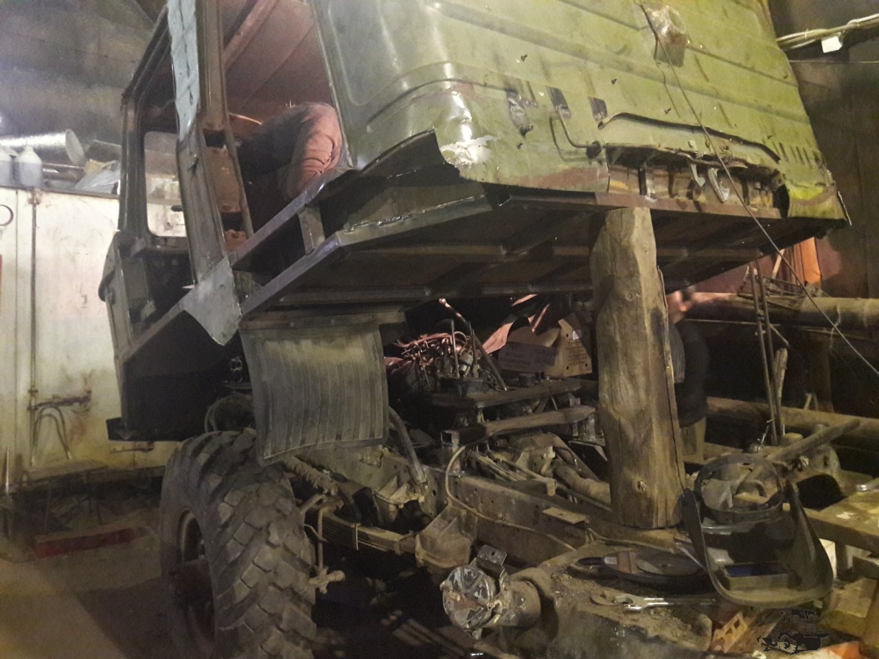

Костя09 писал(а):Очень интересует на сколько шумно в кабине на ходу? Возможно разговаривать или кричать надо? Как решены передние опоры? Штатные или усилены? Как выполнено отопление и вентиляция кабины? Короче вопросов много рассказывайте подробно и на фотки не скупитесь :)
Костя 09.Специально не замерял.но однозначно не сильнее,а тише так-как кабину обработали пеной,а пол обклеили противошумкой(самой толстой).

Я думаю, что сооружение вокруг бензобака сломает при кручении рамы при движении по бездорожью, или будет ломать кузов и кабину

krupin писал(а):Я думаю, что сооружение вокруг бензобака сломает при кручении рамы при движении по бездорожью, или будет ломать кузов и кабину
Кабину исключено,так-как "сооружение" не имеет с кабиной контакта.По кузову полной уверенности нет,упор на то,что вес на "задок" много меньше чем вес кунга, а там испытания покажут.
