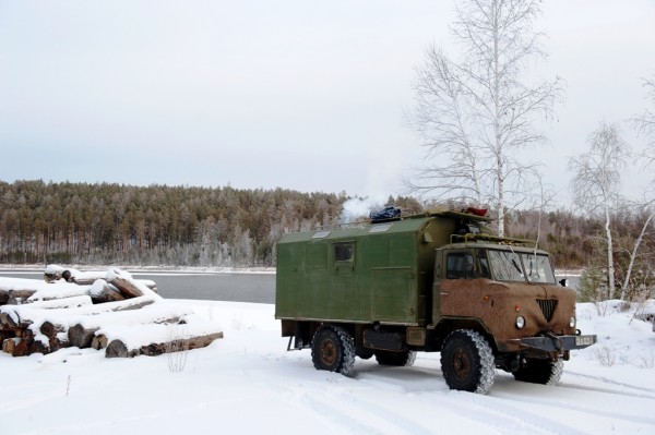

Привет а у печки сверху приварено горлышко с пробкой и трубкой идущей в низ печки, это дожиг? или я ошибаюсь?

Привет, на печке горло с пробкой на резбе-- это из нержавейки бак вокруг печки, с водой, а трубка идущая в низ это пароотвод в подувало
если вода закипает, то пар под действия притока воздуха в поддувалеуходит в печь, так что как то так

Перекресток писал(а):а какой-такой электрокотел?
мы так назаваем, электрический нагреватель тоссола , они бываю разные:Электроподогреватель «Старт-М» предназначен для предпускового разогрева и подогрева двигателей легковых автомобилей отечественного и зарубежного производства в зимний период эксплуатации, а так же грузовых автомобилей средней грузоподъёмности марок ГАЗ и ЗИЛ.

А на охоте да и на рыбалке, горячая водичка только на УРА!!! проверенно временем...

Archab писал(а):Всем доброе время суток!!!!
вливаюсь в ряды кто уважает и любит 66
небольшой фотообзор нашего ГаЗИКА.

андрейка писал(а):Намордник классный,хочуууу!
Войлок-5т.р. заклепы- пол дня работы, и радость, нынче проверили, без утепления правда кабины изнутри, тепло!

Archab писал(а):Привет, на печке горло с пробкой на резбе-- это из нержавейки бак вокруг печки, с водой, а трубка идущая в низ это пароотвод в подувало
Привет! эта конструкция как-то рассчитывалась и откуда такая технология ?
