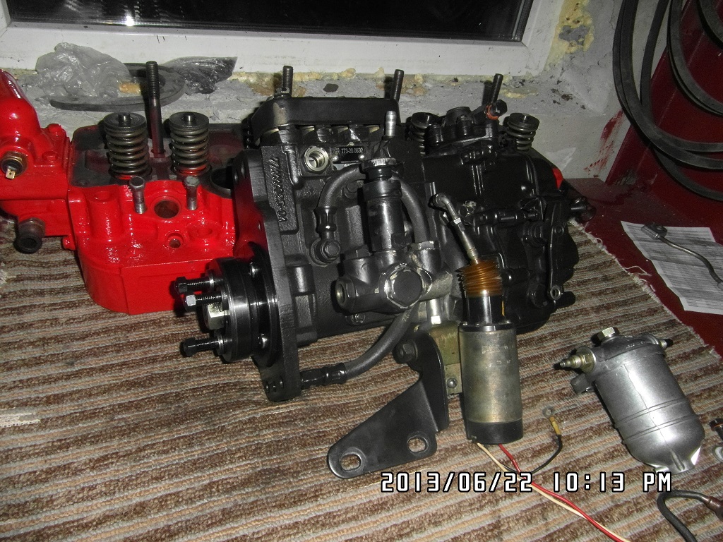

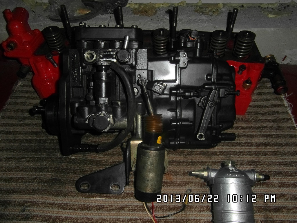

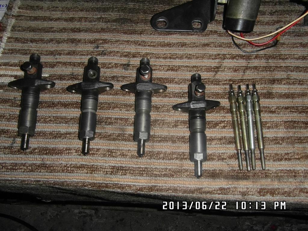

приобрел ярославский насос е-2 с форсами с 245.9.осталось дождаться поршневой е-2 и так по мелочи и начать переделку.

А нельзя подправить фрезой поршень под свечу накала?
за одно и цековки под клапана сделать, камеру сгорания уменьшить с 55 кубов до 50 кубов и поднять таким образом степень сжатия до 18 единиц будет почти как у ЮМЗ с Д-65 (у эти двигателей за счет большего хода поршня степень сжатия равна 17.3 единиц за счет этого у них более легкий пуск двигателя при отрицательных температурах)

WRANGLER писал(а):нет заниматься самодеятельностью небуду!ставлю все от евро 2
Да я ж не говорю вам заниматься самодеятельностью...
Я спросил, там вообще физические есть возможность фрезеровать или свеча очень сильно выступает и это испортит поршень ?

WRANGLER писал(а):свеча выпирает примерно на 10мм,если фрезануть думаю пагубно скажется...
Понял, спасибо
