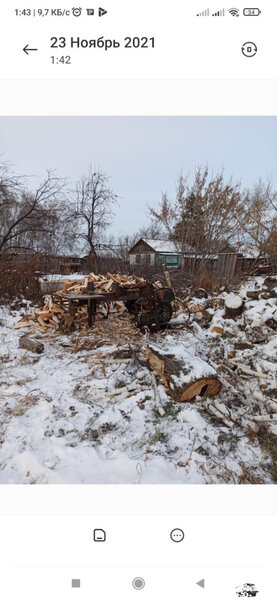

[ref]Славон[/ref], я ни сколько не хочу умолить вашего опыта но я тоже не первый год колю дрова и мне есть с чем сравнить. Ваши сосна или ель они по сопротивлению расколке примерно как осина и всё ровнеханькое. Вот фото на переднем плане лежит остаток берёзы, это у самого корня, всё что было от неё я уже переколол, и то этим дровоколом не с первого раза взял. Млять фото не добавляются

Вот скрином пришлось

Ну, если не считать приличную сукастость, то да, ровнёхонькие. ) Как раз сегодня ёлку хряпал в обхват с комля, но ровную, а с середины столько суков было что думал будут проблемы. Но нет, аппарат справился на отлично. Это сезон сейчас на сухую хвойню, а летом и берёза с осинами и прочей листвой в ходу, включая комелистые экземпляры. Последние я давил тем гидравлическим, что в первом видео, а реечный поздоровее будет.
