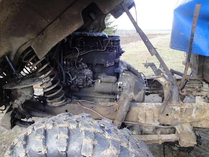

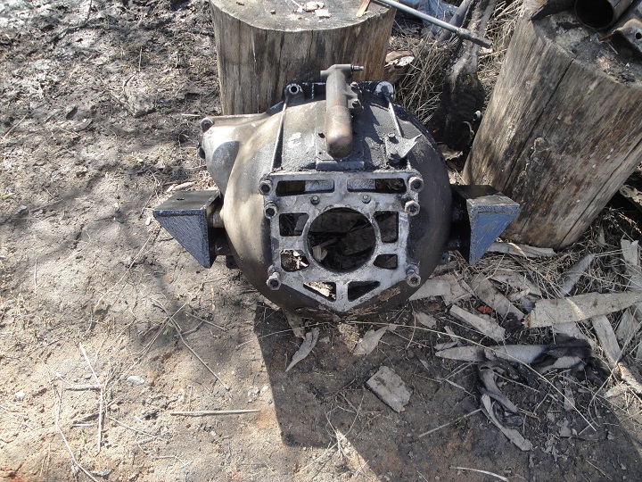

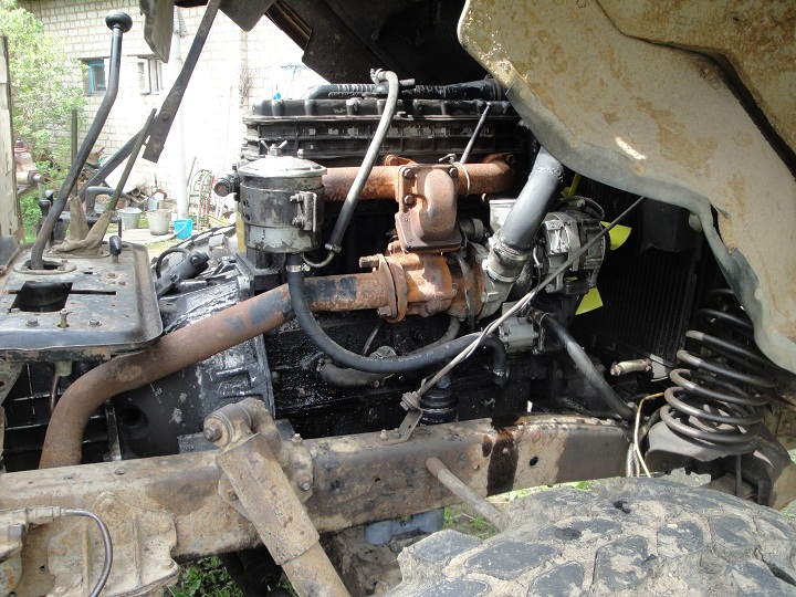

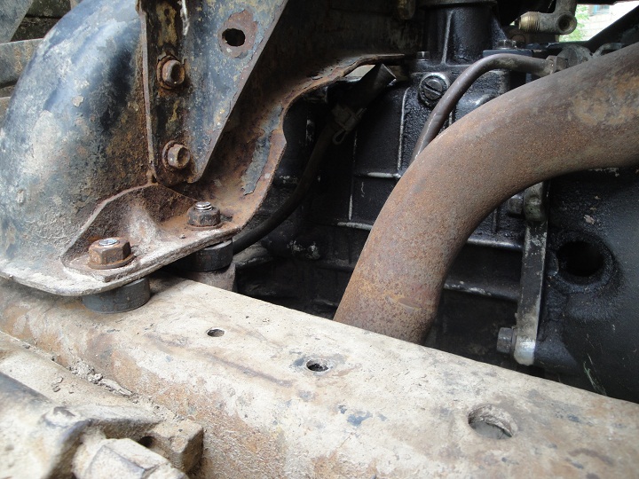

интересно посмотреть на установленную КПП. на фотографиях видно, что задние кронштейны вровень с рамой - если КПП и колокол сцепления зиловские (а по идее оно так и есть) - места может оказаться мало.

Перекресток писал(а):интересно посмотреть на установленную КПП. на фотографиях видно, что задние кронштейны вровень с рамой - если КПП и колокол сцепления зиловские (а по идее оно так и есть) - места может оказаться мало.
Так вот же видно что колокол газоновский на 6 шпилек универсальный под газоновскую кпп, рабочий цилиндр сцепления установлен сверху колокола

Отчего планируете запитывать тормоза ?

Сообщение IVAN 37 »

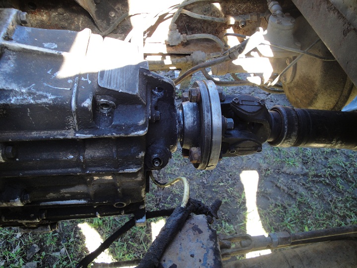

Хозяин все помоет и покрасит.У меня другая задача была.Поддон с Валдая,по размерам нижнего"корыта"между бычковским и тракторным поддоном.Фланец на газовской пятиступке под зиловский кардан.Тормоза хозяин будет запитывать от вакуумного насоса.

Сообщение IVAN 37 »
Переходной фланец в сочетании с обрезанным карданом прекрасно подошли к коробке.

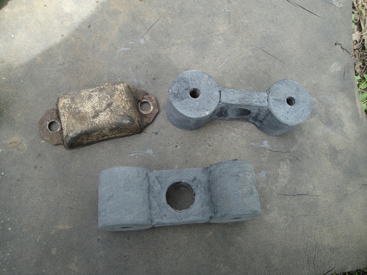

Сообщение IVAN 37 »

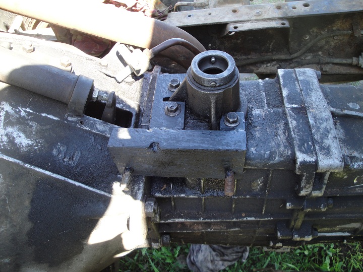

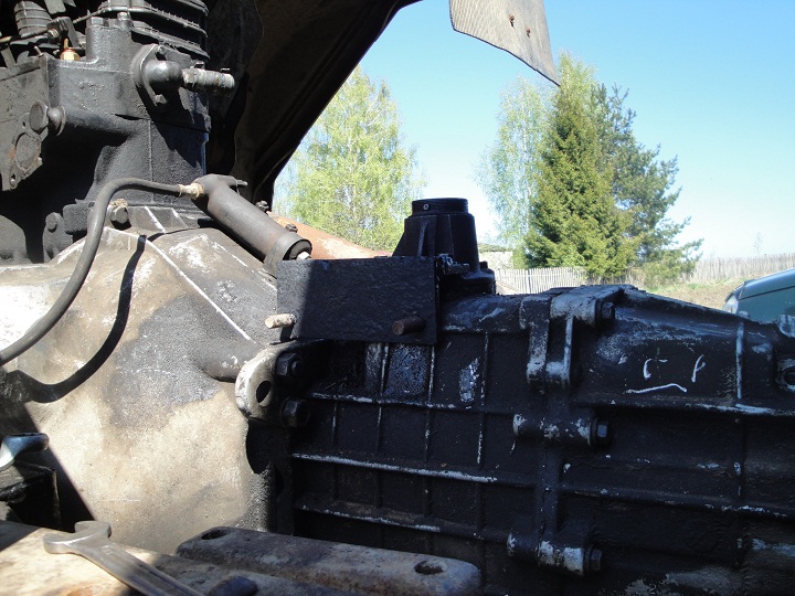

Изготовил кронштейн крепления рычагов раздатки.Было 2 варианта -первый закрепить кронштейн на шпильках крепления коробки,второй закрепить на болтах крепления рычага.Остановились на втором варианте.

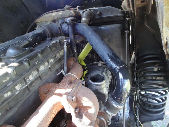

Сообщение IVAN 37 »
Сделали из подходящей трубы патрубок,соединяющий турбину с впускным коллектором.Интеркуллер владелец авто пока ставить не планировал(дело хозяйское).

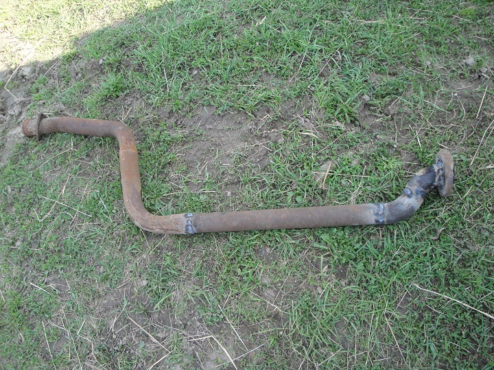

Сообщение IVAN 37 »

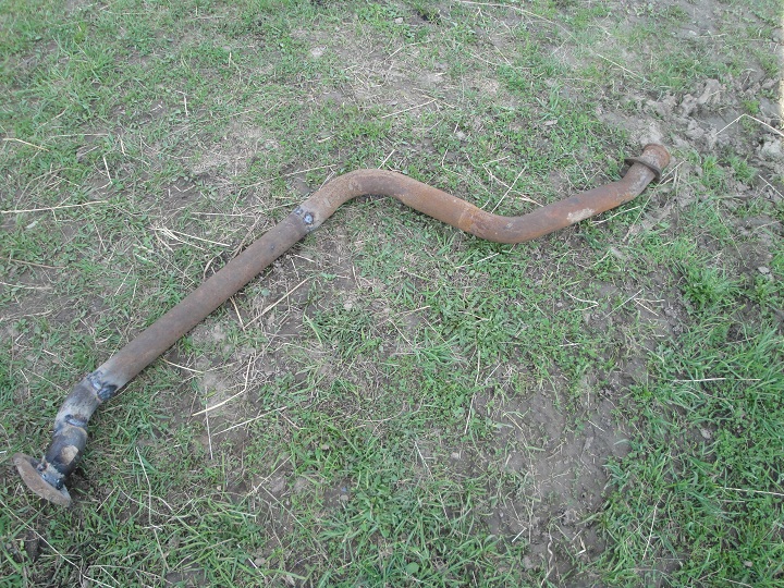

Глушитель переставили на правую сторону.При примерке приемной трубы с Валдая выяснилось,что мешает вакуумный усилитель тормозов.С небольшой геометрической переделкой приемная труба встала на место.
Re: Установка Д-245 на 66 небольшой отчет.
Этот двигатель рассчитан на работу с интеркулером, так его желательно поставить. Работа проделана хорошая, а выглядит не очень, помыли бы агрегаты перед установкой.

Сообщение IVAN 37 »
Монах80 писал(а):Этот двигатель рассчитан на работу с интеркулером, так его желательно поставить. Работа проделана хорошая, а выглядит не очень, помыли бы агрегаты перед установкой.
Полностью согласен.Люблю когда все чисто и покрашено,но машина не моя.Я должен был все кронштейны сделать и установить их.А чистота это уже от хозяина машины зависит.

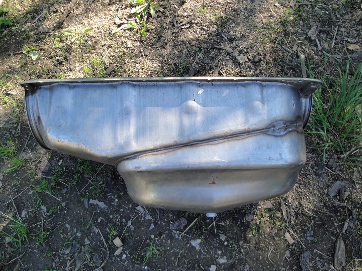

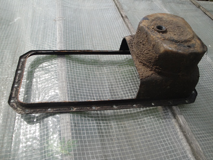

Поддон с Валдая не лучший вариант для установки на ГАЗ 66,тем более он был уже вареный перевареный.
IVAN 37
Сообщения: 152
Откуда: Иваново
Сообщение IVAN 37 »

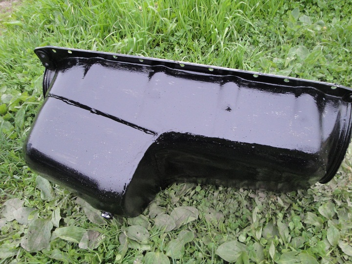

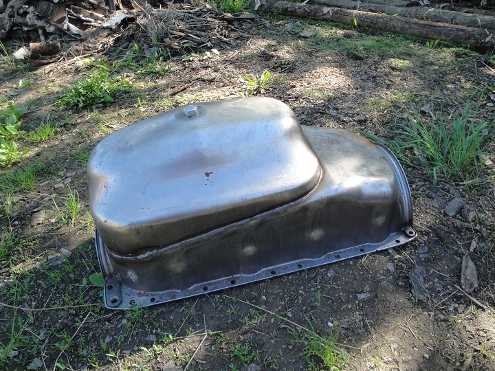

Решили установить картер стальной тракторный.
IVAN 37
Сообщения: 152
Откуда: Иваново
Сообщение IVAN 37 »

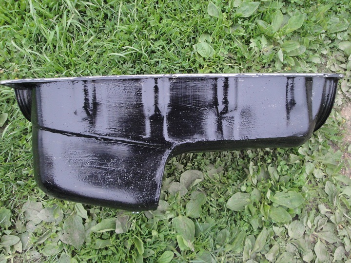

Сделали поддон нужной формы,отрезав лишнее и приварив небольшой кусок с поддона ЗИЛ 131.

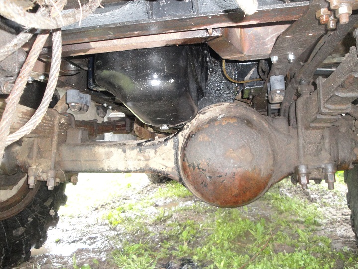

Установили новый поддон на двигатель.Заодно проверили не помешает ли снятию и установке поддона передняя траверса.
IVAN 37
Сообщения: 152
Откуда: Иваново
Сообщение IVAN 37 »

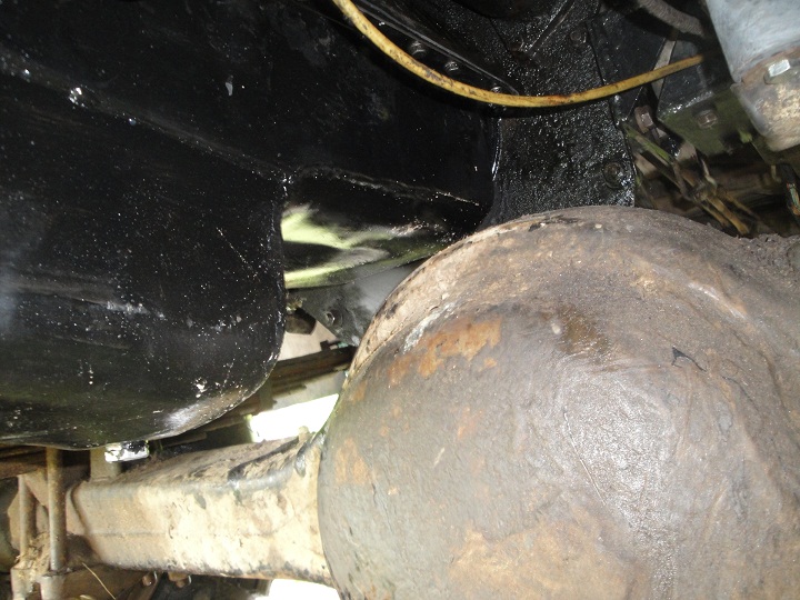

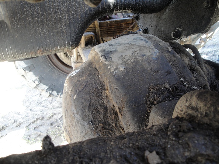

После установки поддона самой критической точкой при полном ходе моста стал уже не сам поддон,а цилиндр ГУРа,который контактировал с картером сцепления.Пришлось на 50 мм ограничить ход моста.В дальнейшем,чтобы это компенсировать хозяин сделает либо проставки под рессары ,либо добавит листов.

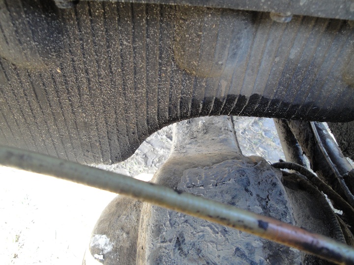

Под заднюю поперечину крепления кабины подложили шайбы 10 мм,чтобы крюк кабины не упирался в коробку.

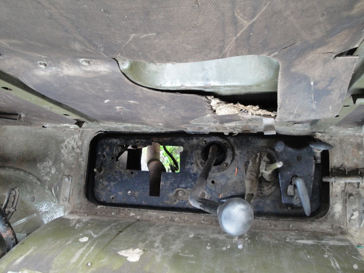

Согнули рычаг КПП так же как на родной коробке,рычаги раздатки остались неизменными.По отверстиям в панели съемного пола все точно совпало.Рычаг ручного тормоза без изменения встал на свое место.

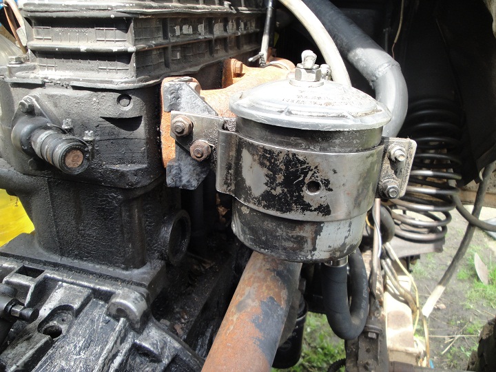

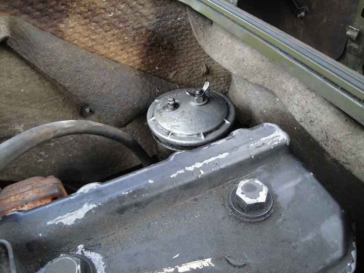

Закрепили бачог ГУРа с Бычка на выхлопном коллекторе.

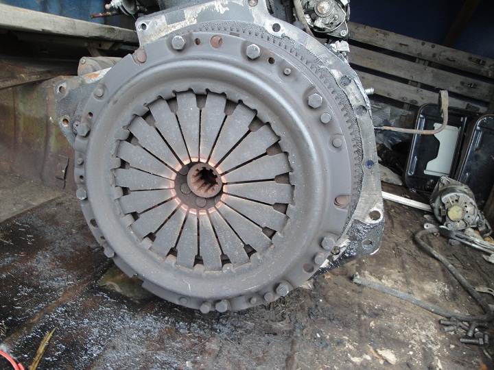

Сообщение IVAN 37 »
С лепестковым сцеплением выжим очень легкий,а с верхним положением рабочего цилиндра прокачивать можно одному.

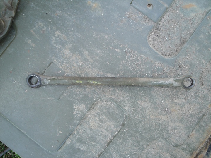

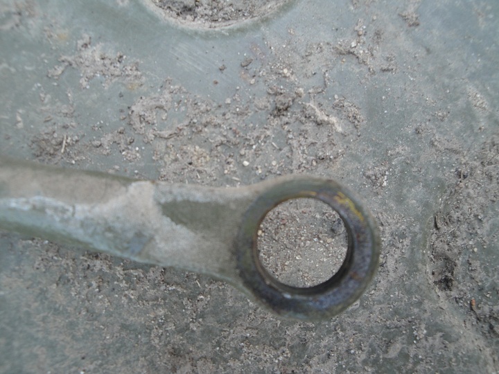

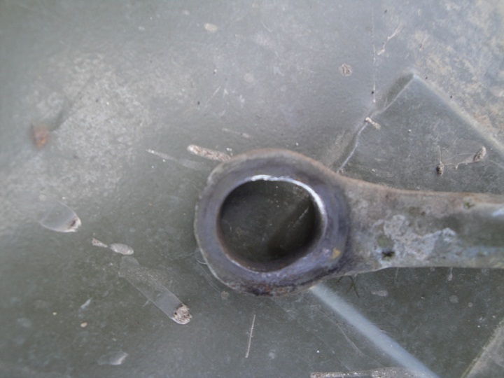

Встретился еще с небольшой проблемой-сильно изношена тяга привода главного цилиндра сцепления.После ее замены значительно уменьшился свободный ход педали.Причем износ был только на одном шарнире,второй в очень хорошем состоянии.
