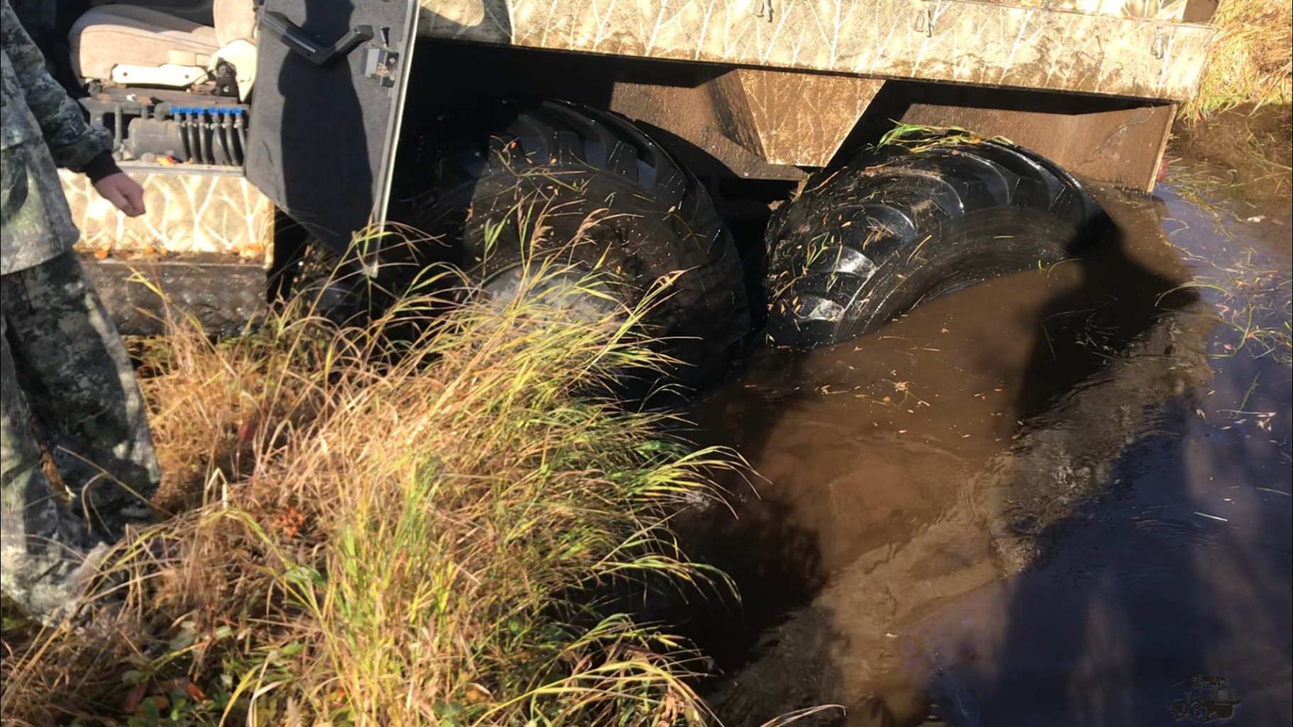

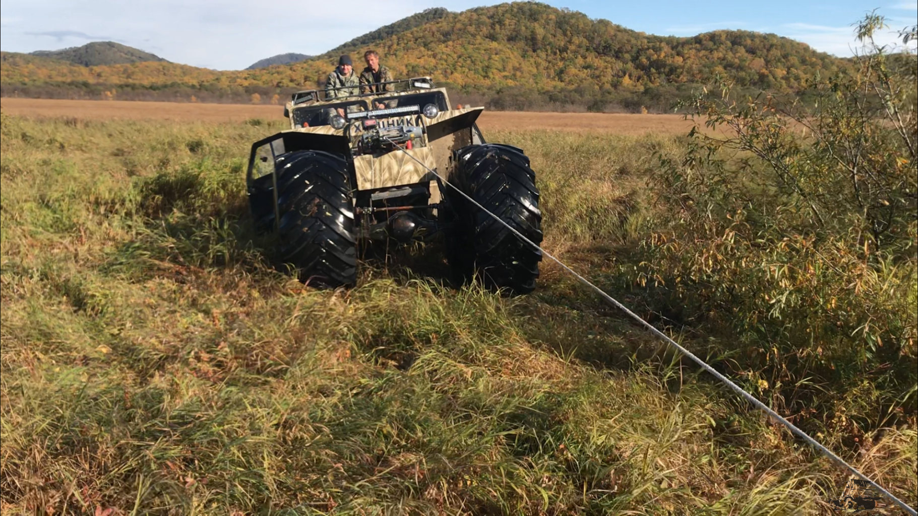

покатался с корефанами на Хищнике,да вездеход конечно проходимый,прямо вот везде(при включении головы)но уже два раза они ломали полуоси на среднем мосту ,а в одном случае,сразу не удолось встать -занятся заменой,немного проехали,и размололо редуктор,(есть у нас еще один такой же,он тоже уже ломал)забереги теперь стараются помогать лебедкой :D ,или если не крутой,то сдувать колеса на среднем мосту,а зад и перед -надувать,вообщем под вездеходом на низком давлении-можно делать 3 и моста 66 того,но для авто,хрень полная,когда занятся нечем,можно и построить,ради-хайпа,вот только будет ли это ездить полноценно-это сомнительно.

нет,вся прелесть у хищника-передний мост спереди-это задний мост 66 того,рулит мост целиком,нету говнокулаков,шрусов,шкворневых,...и прочей ненужной требухи,которая ломается в говне,как семечки :wink: ,проще возить в запасе пару полуосей(они все одинаковы),чем пол авто запчастей и подшипников.

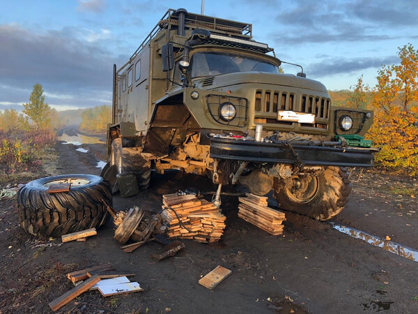

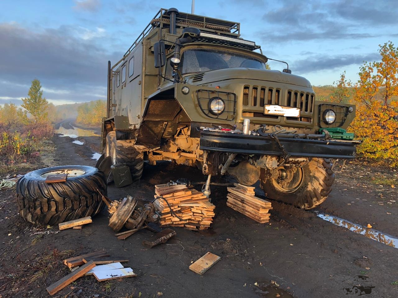

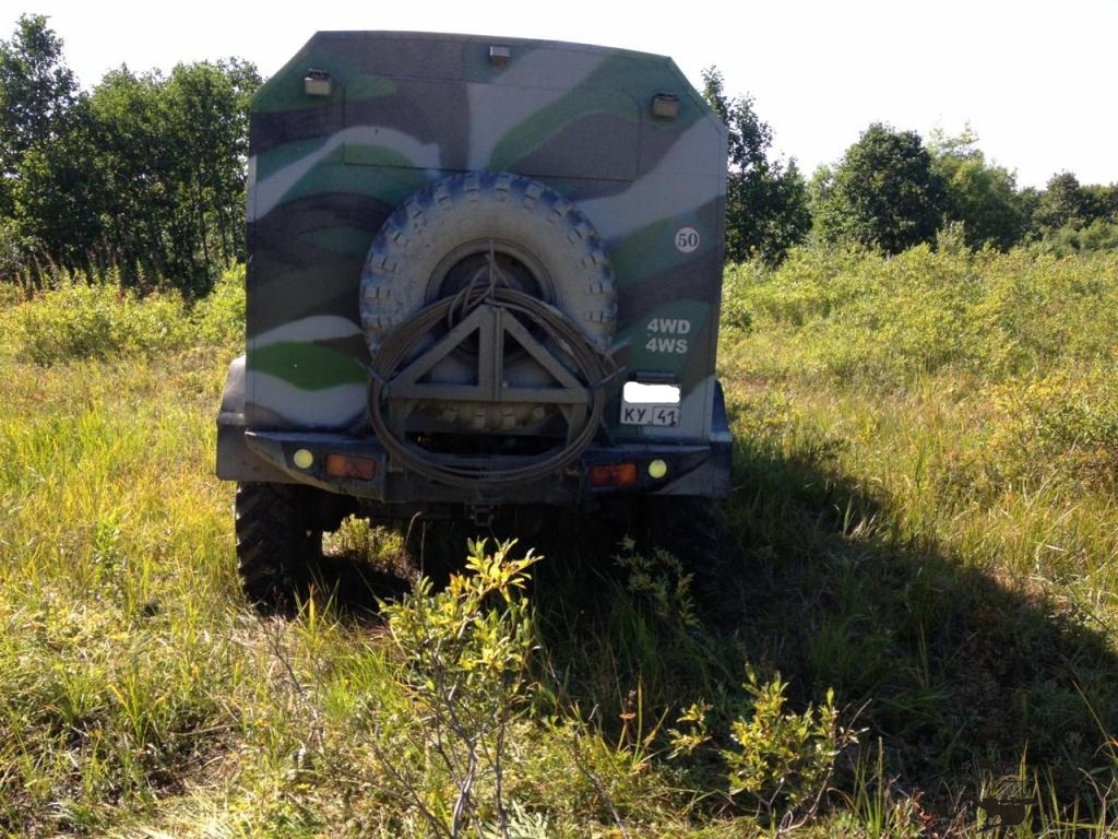

вот самоделка ,всего лишь на шишмостах,зиловских колесах,, 4 ре WS(сзади передний мост стоит).
ломануло шкворневой подшипник,и фсё...приехал... :lol:
поехали в город за кулаком :) ...и потом ремонт в поле...
и это уже не первый раз у него... :D
и вроде вес не большой,и колеса маленькие,но увы...
ну а так то да,шрусы должны жить :wink:,на тачке,которая под забором во дворе стоит
