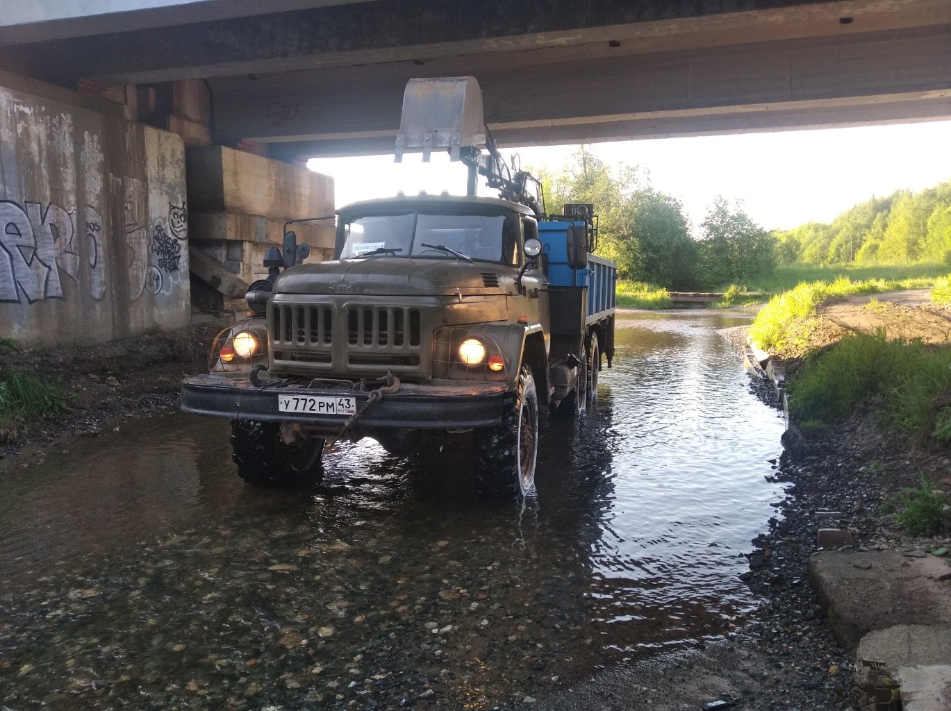

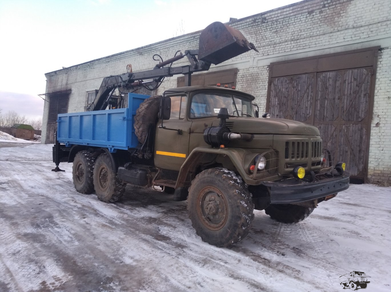

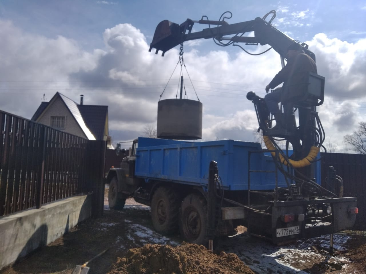

Мой конструктор. Д 245.9, самосвал, погрузчик-экскаватор на заднем свесе.

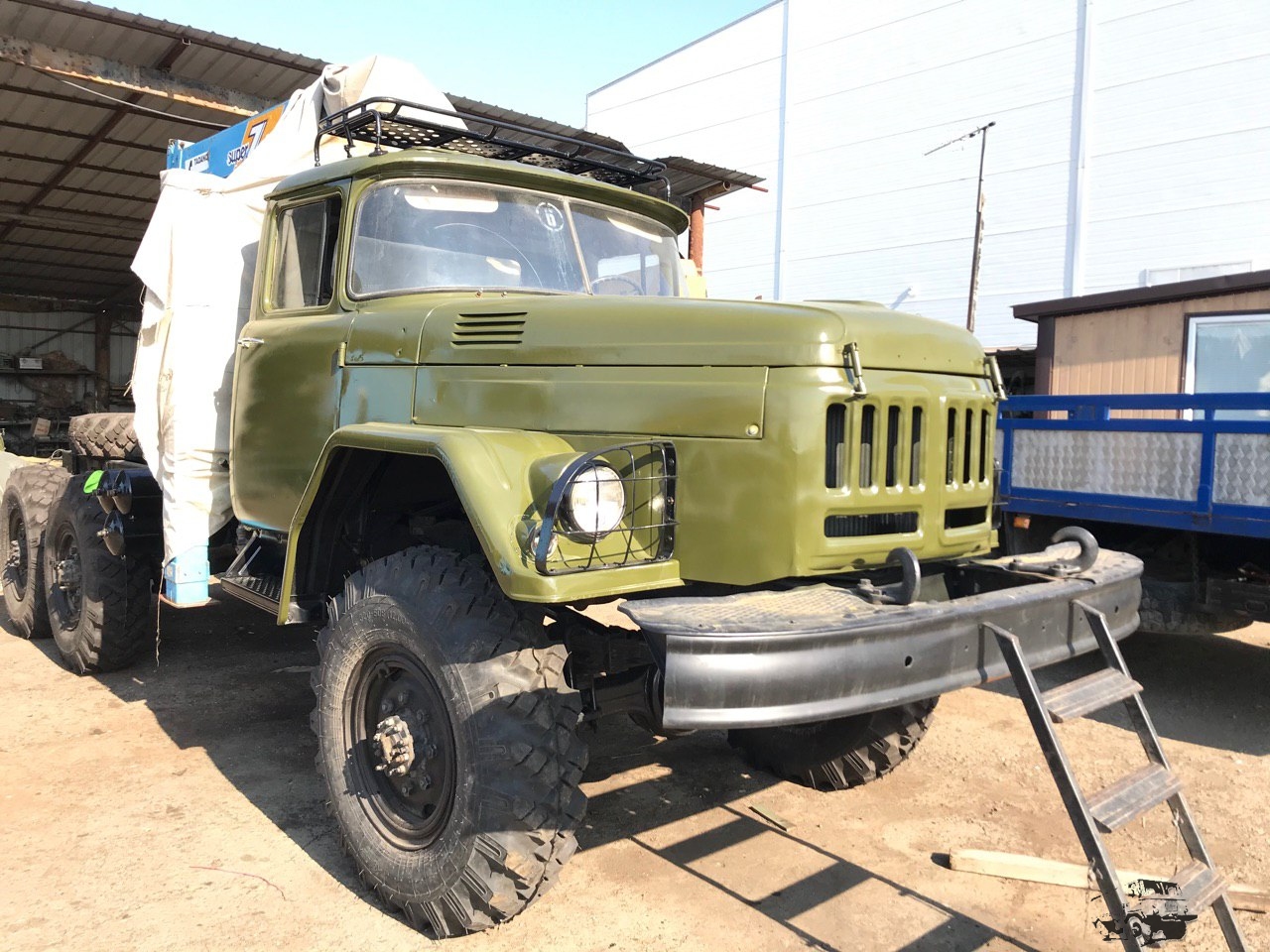

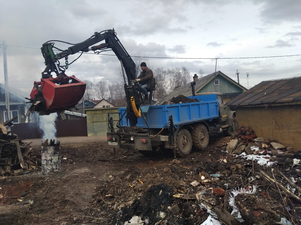

С грейфером

Ведмедь , а какая глубина копания и сколько весит установка.
- Ведмедь
- Сообщения: 358
- Зарегистрирован: 09 фев 2008, 22:33
- Модель: КАМАЗ
- Откуда: Киров
Конструктора на базе Зил
Глубина ок. 3,5 метра. Вес неизвестен точно, около тонны. Дрова пока не возим, грейфер надо для них другой.

Кузов, 2 Газовских цилиндра

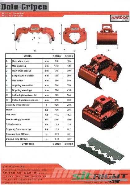

Грейфер вот такой хочу, вывод на ротатор есть

Sergey56 писал(а):[post]406641[/post] Дрова подкидываете?
Не понял сперва
тут мусор вывозим, грузим в кузов)-Почему мимо поста ГАИ надо ехать медленно?

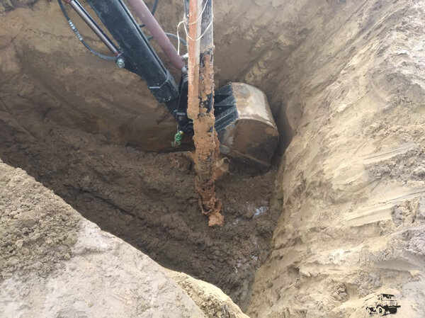

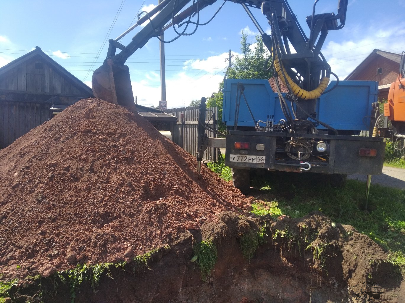

Монтаж кессона скважины

Конечно, все в установленном порядке зарегистрировано в мае этого года

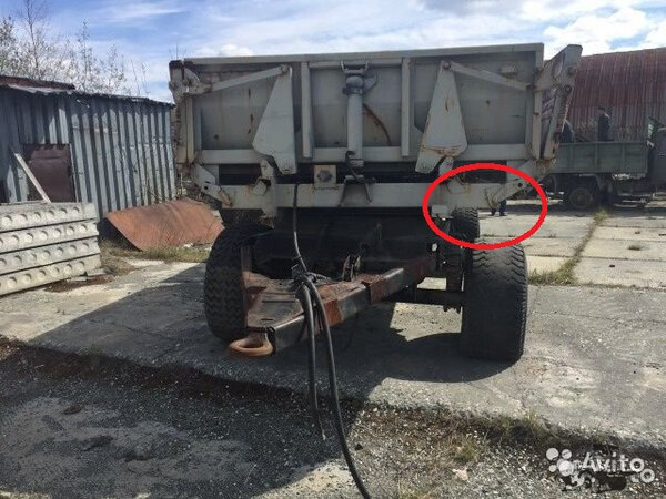

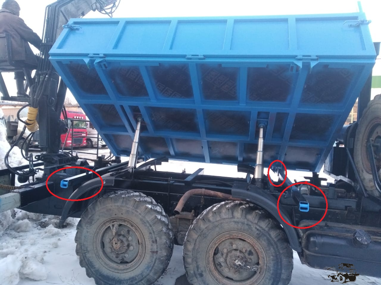

в 90 тых на срочке,делал из 130 того бортового,зил-самосвал, прямо от тракторной телеги ,отпиливали подрамник с куском рамы,прикручивал к раме стремянками,в те года в Амурской области много частников по деревням делали с таких самосвалы...я возил и песок,и спирт в бочках на аэродром для самолетов,и отправляли в командировку в деревни,сою возил ,картошку,короче предупреждали меня мужики,гнет на них лапы подрамника кузова,пометил на фото,в общем подогнул при перевозке-выгрузки песка ,когда кузов поднимал ,потом валил только на другую сторону,зампотех запретил
у тебя смотрю вообще профилёк тоненький,но может и не погнёшь,но обращай внимание
.а так-класный Зил
зы. сука уже даже фото в инете хер найдешь нормальной такой телеги
- Ведмедь
- Сообщения: 358
- Модель: КАМАЗ
- Откуда: Киров
Труба профильная 80*80*5, 09Г2С, снизу косынки по 300 мм. Выгружаем по 6 тонн, нормально, больше не возим

Подскажи ,что за экскаваторная установка ? Сколько литров маслобак и какой НШ.
- Ведмедь
- Сообщения: 358
- Модель: КАМАЗ
- Откуда: Киров
Установка ПЭ-1, но изменена основательно. Без изменений только "горбатая" стрела. Колонна занижена, основание переделано, рукоять с телескопом, траверсы, ковш изготовлены заново. Родные распреды выкинуты, поставлены импортные, изготовлен верхний пост управления. Насос аксиально-поршневой, КОМ от РК. Бак 90 л.
