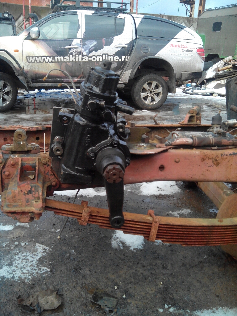

"штанга" будет с этим гидрачём...при установке тяги и при повороте в право колесо будет упираться в тягу.придётся сошку выгибать как Пархат делал ...или делать вынос колёс.гидрач желательно искать что бы он стоял "на улице"а сошка работала вдоль рамы.

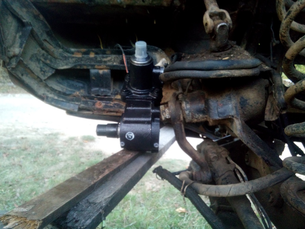

на моей фотке ГУР установлен,не прямо на раме,а на спец крепеже и сошка работает(взад-вперед)между рамой и Гуром ...в версии с Мазовским,Гур ставится на раме,сошка с тягой выпирает сильно от рамы,при повороте в право колесо упрётся в тягу...есть г.усилители которые ставятся на крепеже отдельном ,на раме,он идеален для 66, и ну както так
http://www.gaz66.ru/forum3/viewtopic.ph ... &start=120
посмотри что делает ПАРХАТ,с сошкой...

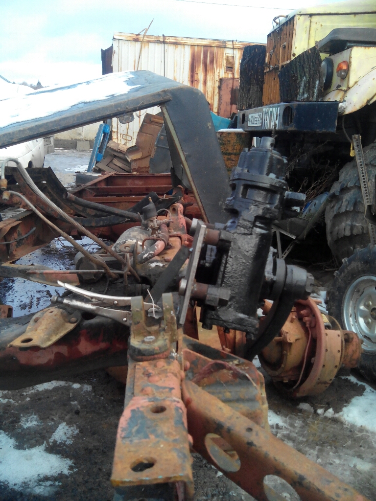

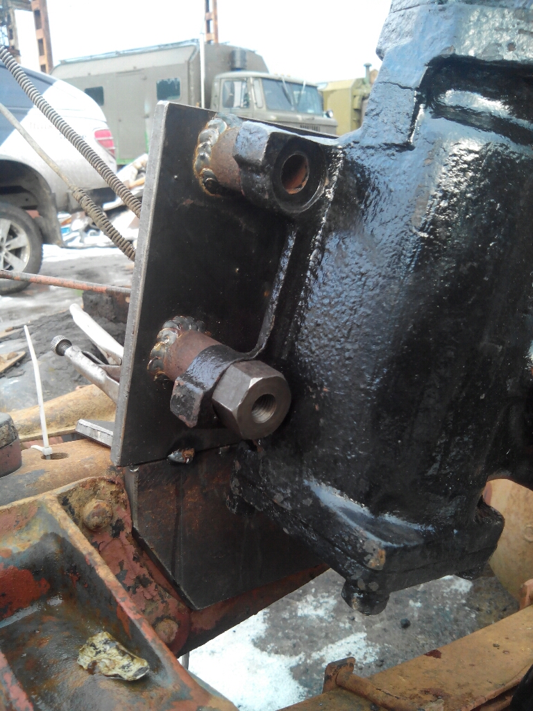

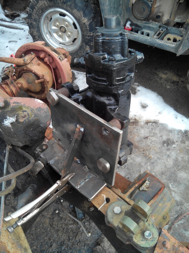

Сегодня примерял кронштейн, вроде нормально. Кронштейн пока не обварил, и нет косынок на нем пока. Завтра доделаю, и срова в примерку.

зы .вот про какой редуктор я имел ввиду...он ставится на спец крепеже и сошка смотрит на раму,а не от рамы...

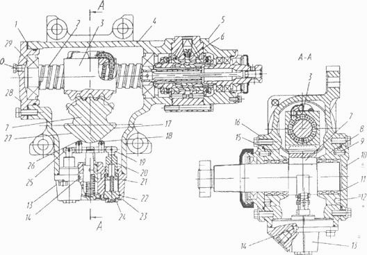

Вот чертеж редуктора. Даже если(гипотетически) сошку перенести на другую сторону редуктора, направление вращение вала сошки не изменится.

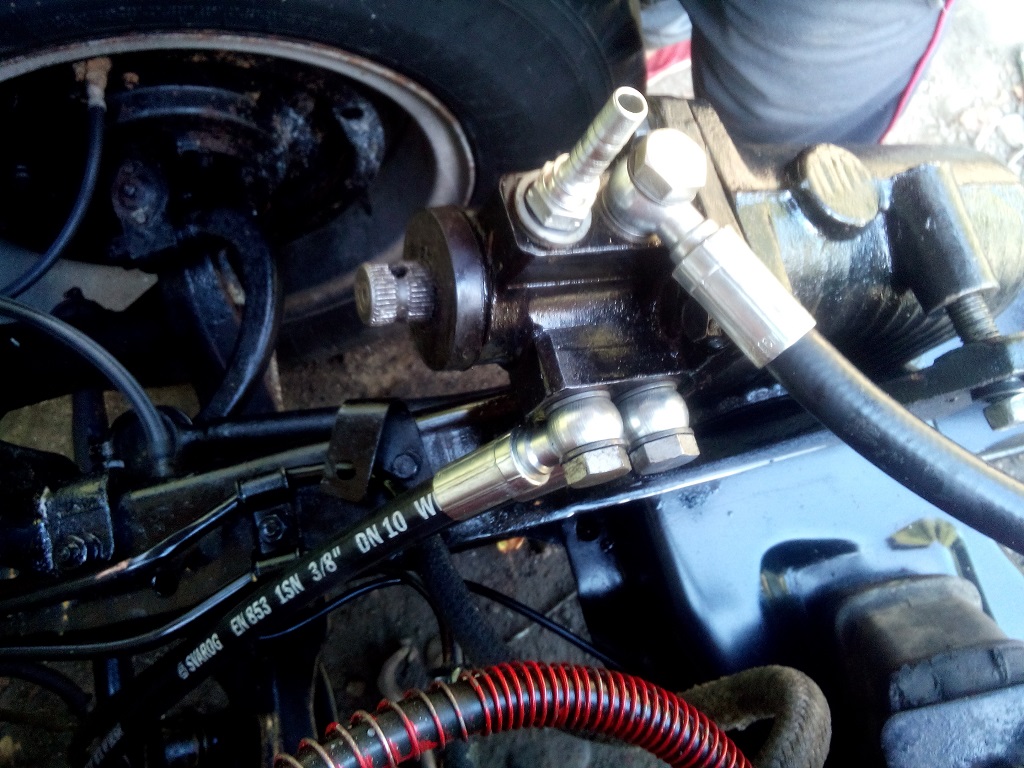

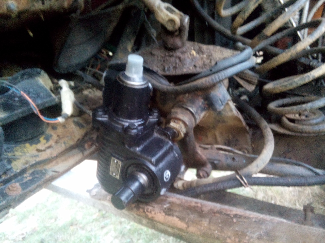

Извиняйте ребята, что влазию в тему. Вот фото для размышлений. На мой взгляд мазовский слишком громоздкий.

Не просто громоздкий, он гиганский....
А что делать? Зиловский тоже большой, и принцеп другой. А нужен именно для управления с силовым цилиндром.
На последней фотографии, рулевой без распределительного клапана. Он не подойдет нам.

Он как раз таки с распределительными золотниками, и как раз таки с ГАЗона 3309
